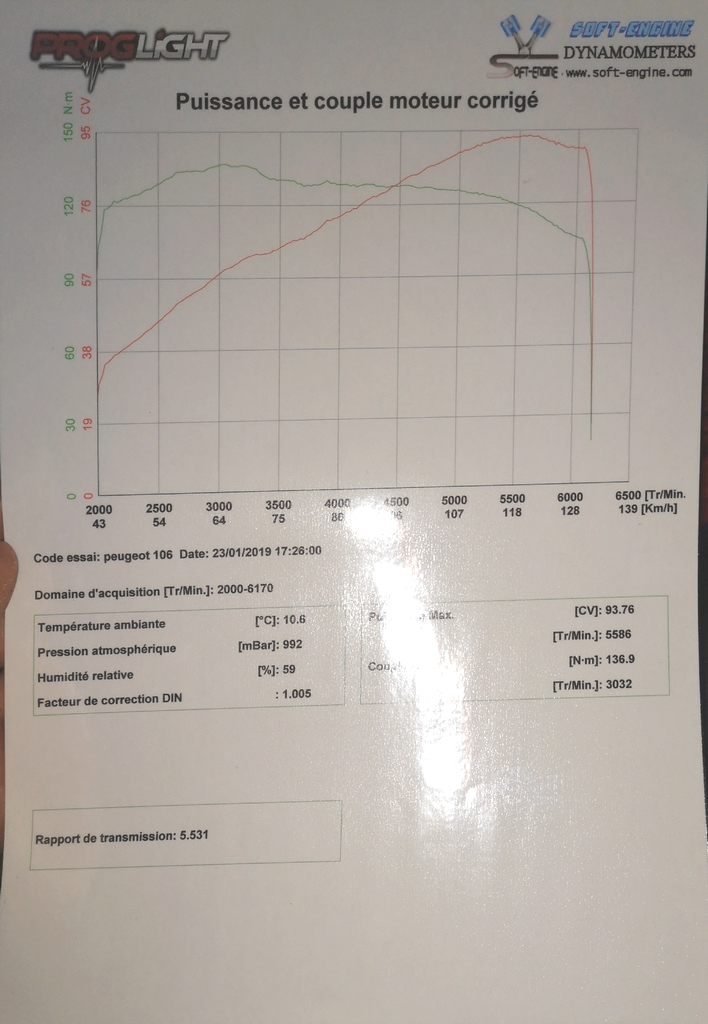

[PF47] 106XS 1.6L 8s full stock 1997:
93.76ch à 5586trs et 136.9mn à 3030trs
- 8x joints de queue de soupape HS, 1/2L au 1000km (la voiture fume beaucoup)
- bougie d'origine usine ! morte 234000km (électrode et anode HS)
- cardan en fin de vie
- filtre a air sale/mort
- antiparasite HS (coup de jus)

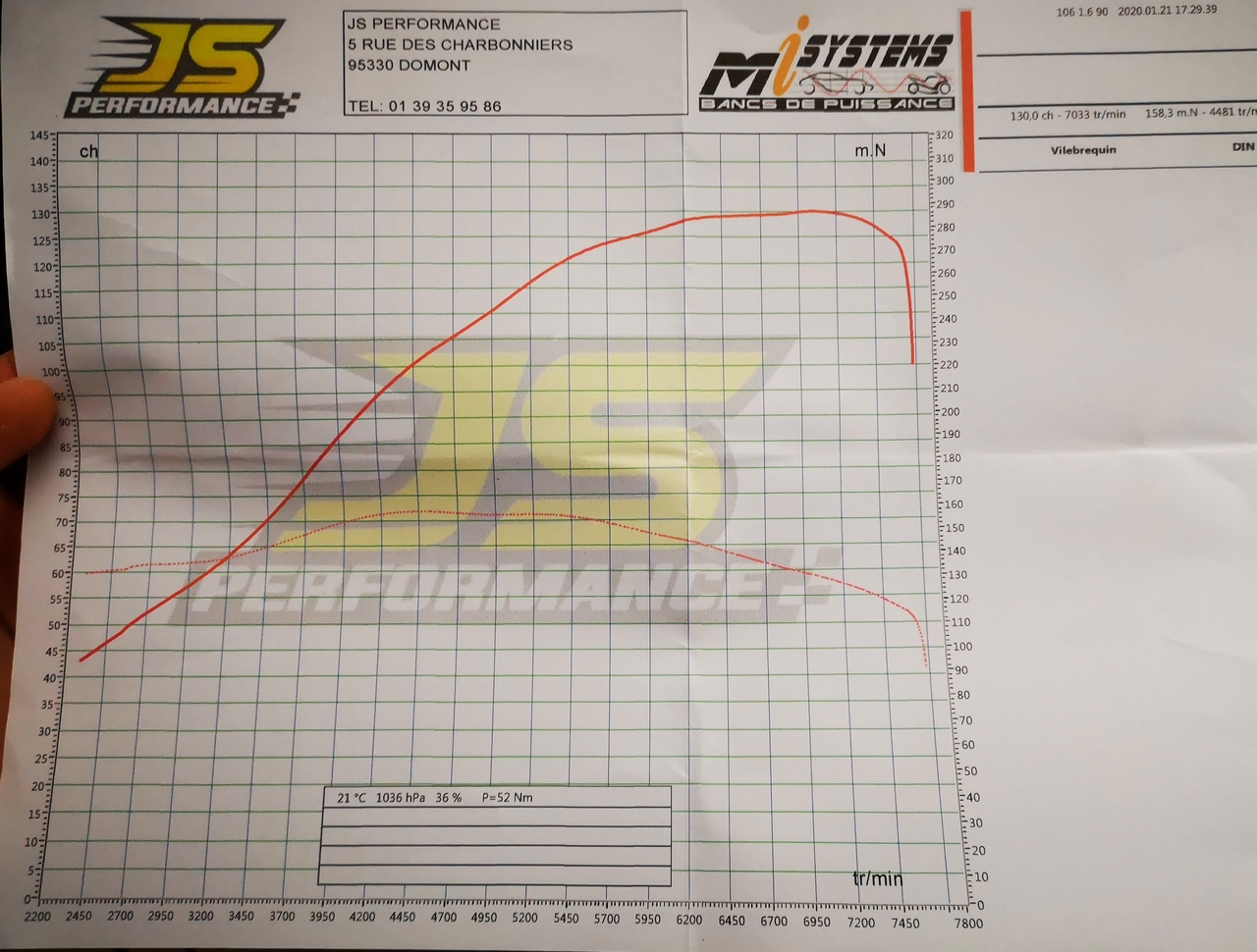

[PF47] 106XS 1.6L 8s 1997,bloc V2 (début 2020):
130.00ch de 6850trs à 7200trs 158.3mn à 4480trs
(Bridé par ma gestion non au point, problème de potentiomètre, intermédiaire et silencieux d'origine PSA)
Vous pouvez retrouver la liste de la prépa ici :
J'ai pour le moment trouver aucun autre 8S avec autant de Ch et couple en dessous
de 5000tr-min que moi, mise a part le bloc de [Romainxsi] en dessous, mais quelque chose m'intrigue sur sa feuille de banc:
la monté soudaine du couple à 2000trs-min, le bloc prend 50nm et ensuite les nm stagnent.
C'est impossible, même un 2L HDi le couple ne monte pas comme cela à 2000trs-min.
Gaf au banc ou vous passer (banc user/ banc qui à un soucis/ mauvaise calibration/
glisse/ patinage/ vibrations/ mauvais sanglage ou mauvaise pression pneu/ mauvais tire/ ratage de l'opérateur.....

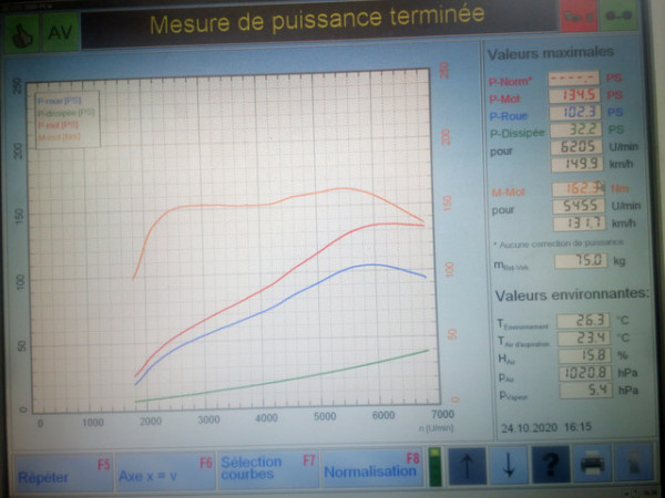

* 106 XSI 1.4L Hybride 1.6L 8s:
134.5ch à 6205trs et 162.3nm à 5455trs de [romainxsi]
Récap:
- Culasse 1.4l xsi, aac 1.4l xsi
- Jdc 1.2mm
- RV ???
- Bas moteur 1.6l 100ch (piston tu5jp+ piston avec bombage plat)
- Volant moteur 1.4l xsi 180mm
- Ligne grn acier 50mm libre
- Collecteur inox TA Technix 4-2-1
- Boite xsi 1.4l (14x60), cardan pour dif de 14 ?
- Admission dynamique ebay+green
- Injecteurs 205 1.9l gti, mono jet aiguille 215cc
134.5ch à 6200trs gestion Erace black,
c'est bien, sa correspond a la valeur de PMAX/régime avec cette AAC, en 1.6l et du RV et vm light.
133ch avec eprom pts (grn ??)
131ch gestion full stock xsi 1.4L (avec lambda ou sans ?)
IMG-20201024-163707.jpg [ 79.33 Kio | Vu 5066 fois ]

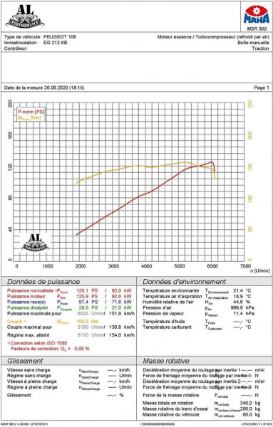

* 106 XS 1.6L 8s:
126ch à 6000trs et 156nm à 5200trs de [Cedric]
(Bridé par la gestion)
Modification moteur:
- Bas moteur d'origine avec pistons creux de 1.5mm (les plus creux)
- Haut moteur xsara picasso avec son collecteur d'admission
- AAC de 205 rallye d'origine phase 1 ou 2 je ne sais pas
- Culasse surfacée 2/10eme
- Jdc de tu5jp4 en 0.6mm
- RV ?
- Papillon d'origine sur collecteur de xsara + cale sur mesure imprimée en 3D
- Collecteur échappement 4/1 modifié en partie basse
- Ligne inox sur mesure en diamètre 50mm
- Boite origine avec 14/60 + pignons longs stock
- Kad
- Régulateur de pression réglable
- Injo ?
- Carto ?
1603035088517.jpg [ 390.28 Kio | Vu 5066 fois ]

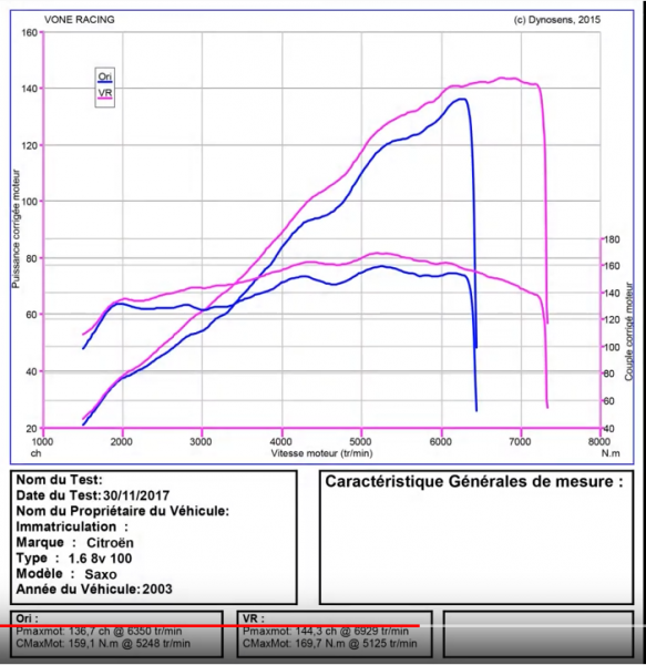

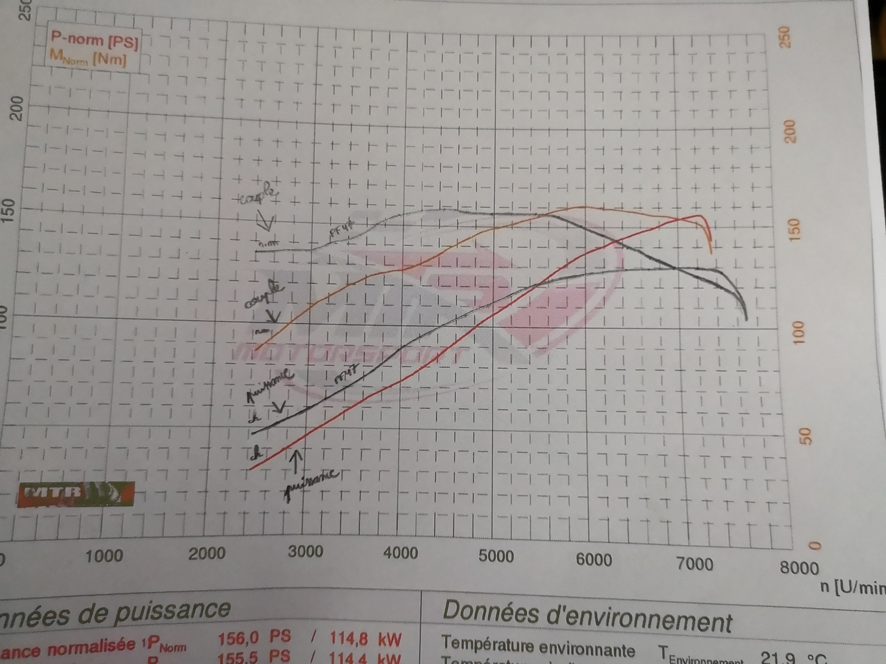

Saxo vts hybride 1.6l L4 tu5jp+ 100ch de [MCI62],
144.3ch à 6929trs et 169.7nm à 5125trs
- Moteur hybride avec bas moteur d'origine (TU5JP+ - culbu rouleaux - L4)
et haut moteur de la 106 rallye phase 1 (TU2J2) 100ch
- Préparation complète des conduits de l'admission et de la culasse
- Passage à l'E85
- Augmentation importante du rapport volumétrique afin de compenser l'ouverture
plus importante de l'AAC et de profiter de la résistance au cliquetis de l'éthanol.
- RV mesurer à ???
- JDC ???
- Culasse rectifié de combien ? (sa culasse à été rectifié)
- plenum de 106 rallye + son pap usiné et simplifié niveau vis de volet
- injo 260cc
- pompe origine ?
- Carto sylvain vone-racing:
* Appauvrissement des cartos car injo un chouillat trop gros,
* Rupteur à 7300trs (+1000trs)
* Augmentation DES avances
- Autre choses ?
Screenshot_2021-01-30 Préparation moteur hybride et accélération.png [ 251.06 Kio | Vu 5060 fois ]

Cortnzs1 a écrit:
ah ok non celui là a pas mal d'infos et une prépa soignée je trouve :en détail ici
Récap :
base : moteur saxo 100 cv
-culasse TU2J2 conduits agrandis et alignés (suppression guide admission etc..)
-aac TU2J2 calage origine
-plenum TU2J2 avec pap
-injecteur 260cc
-E85
-Rv un peu supérieur à 12
tu as l'info s'il est resté en culbus à rouleaux ou s'il a monté les culbus de ralloche?
160nm de couple pour un 8s c'est vraiment un score pas mal!

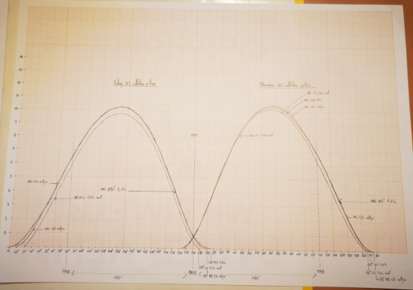

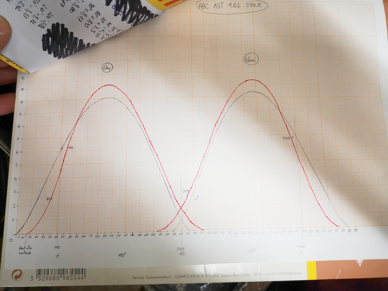

Je pense qu'il est en culbuteur patin et aac de rallye 1.3L 100ch,
Si jamais il à garder les culbuteurs rouleaux, avec un aac de xsi 1.6l sa donne déjà sa:
Admi à 0.2= 270° / 11.04mm
Echap à 0.4= 258°/ 11.04mm
Calage origine,poulie origine.
En photo, les culbu rouleaux avec le AAC de XSI 1.6l:
IMG_20200318_213552.jpg [ 849.01 Kio | Vu 5064 fois ]
viewtopic.php?f=92&t=29700

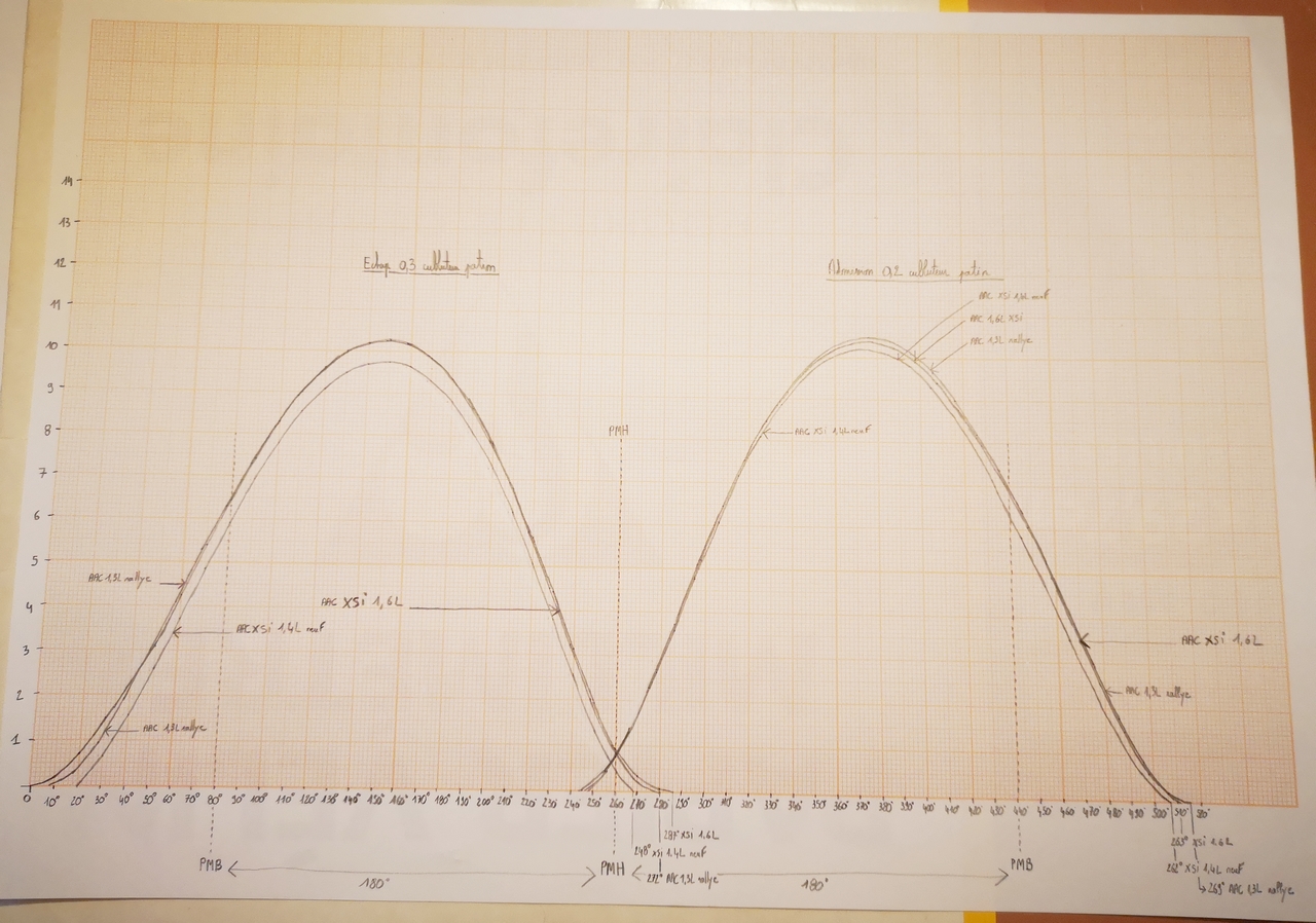

Sur son post je vois déjà plusieurs choses qui ne vont pas, je cite:
Citation:
Et là les résultats des mesures sont prometteuses : ouverture de 282° à 0,1mm d'ouverture, 10,44mm de levée. C'est l'équivalent d'un bon groupe N par rapport a la saxo, cet arbre mérite sa réputation d'arbre le plus "méchant" parmi les arbres d'origine PSA sur nos TU.
[icon_arrow.gif] Le AAC de 106 1.3l rallye 100ch injection phase2 fait en mesure:
- Admission à 0.2 culbuteur patin: 269°
- Échappement à 0.3 culbuteur patin: 272°
- Lever de soupape admission avec 0.2 culbuteur patin: 10.50mm
- Lever de soupape échappement avec 0.3 culbuteur patin: 10.28mm
Mesure calage origine, poulie origine.
J'ai jamais eu celui de rallye phase1, je ne sais pas comment il la mesurer, mais en situation réel culbu patin,
sa ne sera pas du 282° et du 10.44mm...... [icon_neutral.gif]
Pour moi le aac de TU le plus méchant est peut-être celui qu'il à justement retirer !
Le AAC de TU5JP+ 100ch !, qui en montage culbu patin est "peut être une petite bombe!"
Retirer cette AAC pour en mettre un, qui est mesurer je ne sais comment et à 0.1 en situation non réel,
déjà il est dans le mur et il perd son temps par rapport à son aac stock.
J'ai un aac de tu5jp+ qui arrive, je vais pouvoir le mesure avec les deux type de culbu en situation réel de fonctionnement.
IMG_20200409_201031.jpg [ 758.33 Kio | Vu 5060 fois ]

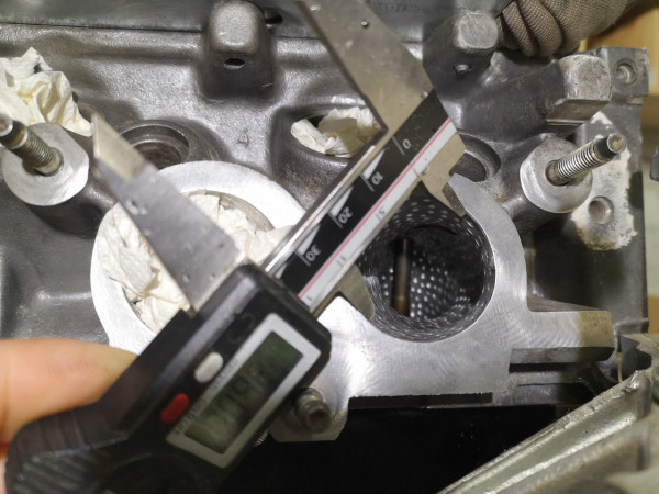

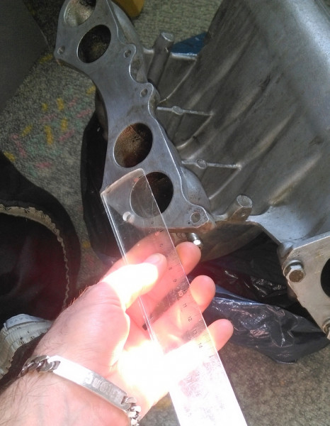

Citation:
Je commence les hostilités par l'alignement et l'agrandissement des conduits du plénum d'admission, quand on y regarde de plus près, les conduits sont d'origine très étroits au niveau de la connexion avec la culasse, ce qui n'est pas gênant pour le 1.3L de la rallye, mais risque de brider le 1.6L à haut régime.
Je me rappel pas d'une dif des circonférences/diamètres des conduits, car les culasse sont idem..
36/37mm mesuré, cela correspond bien avec l'entré de la culasse de xsi 1.6L,
Ont peut le voire ici:
IMG_20210131_184723.jpg [ 862.39 Kio | Vu 5034 fois ]
Donc je ne sait pas trop se qu'il à fait, c'est bizarre :bvoyons:
Peut-être que la culasse de Rallye phase1 à des conduits d'entré plus petit ???
IMAG5782.jpg [ 606.44 Kio | Vu 5060 fois ]
Citation:
Culasse de rallye phase1 = tige de queue de soupape en 8mm, contre 7mm sur sa culasse
Donc contre productif d'un certain coté..... :?

Les passage banc sur le forum 106s16 ou 306 inside,
c'est marrant du style: même aac et 40ch d’écart.. [icon_rolleyes.gif]
Comment il peut avoir 136.7ch à 6350trs (En gestion d'origine saxo 100ch),
et ensuite carto faite 143.3ch à 6930trs, ya 6.6ch de dif à 630trs de dif.
C'est pas les ch qui me dérange met le régime de prise avant/âpres,
L'avance à la pleine charge fait gagner des ch mais chuter le régime de prise de la PMax, et décale le régime de prise.
Pourtant là, les ch supplémentaire sont prit à un régime de 6930trs !
La majoration des temps d'injection en partiel et plein charge,
avec un gros RV permet d'exploiter plus le AAC de rallye phase1, et d'alimenter la monter en régime et donc le prise de la PMAX,
Mais ici il dit que sylvain à baisser les valeurs d'injection car trop riche à la lambda :bvoyons:
Alors est ce que le bloc etait bridé en rotation à cause d'une mauvaise combustion et donc
d'un mauvais rendement à haut régime ?
Ce qui fait que d'avoir appauvrit le bloc reprend de la PMax à un régime supérieure ??
Mais sa me dérange tjr , 143.3 ch à 6930 trs, dans ce cas moi je suis clairement bridé alors ^^

[icon_arrow.gif] Feuille de banc de la XSI 1.4L HCperf 156ch vs ma XS 130ch:
IMG_20211130_153355.jpg [ 748.76 Kio | Vu 4940 fois ]

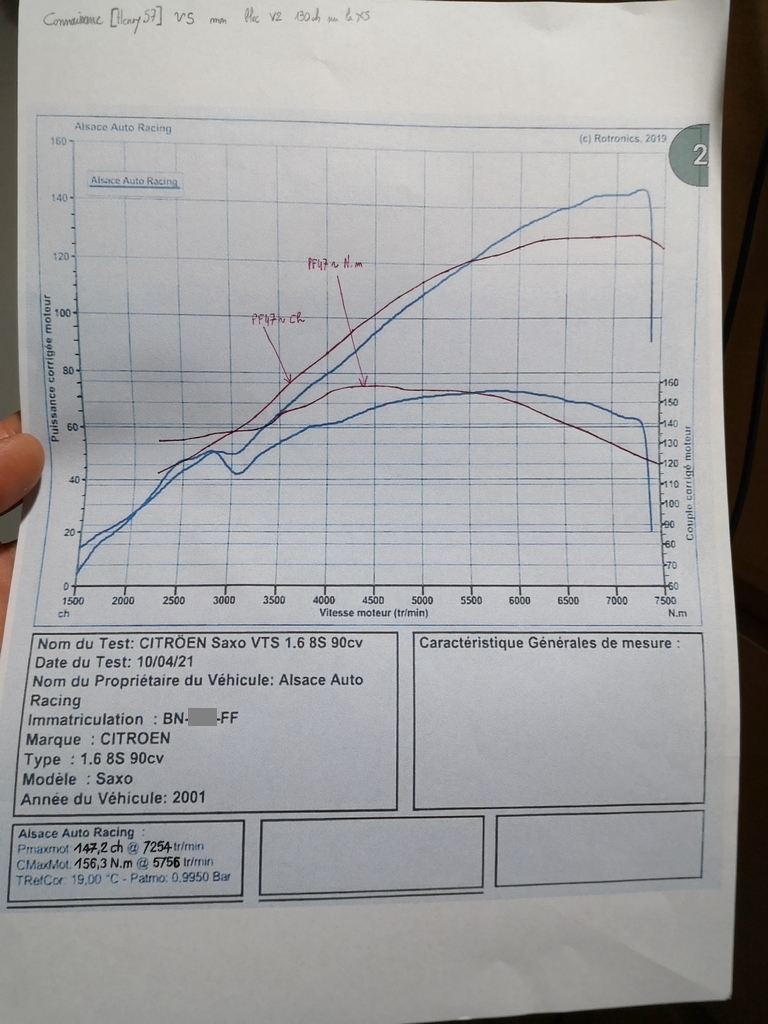

Feuille de banc d'une Saxo VTS 8S 1.6L 90ch d'un voisin à [Henry57].
> préparer à 147.2ch à 7254trs-min.
Versus mon ancien bloc 130ch de début 2019, (je suis en rouge dessus la fiche).
Les grandes lignes de son bloc, indiqué par [Henry57]:
- AAC Catcam's 4901105 284/284 ~ 10.45/10.45 ~ 2.80/2.80 Fiche CC
- 4Pap GSXR1000 sur boite de raccord au KAD 106 (mais sans ram-air en façade PC)
- RV 11.5
- Réglage ???
- Boite/ jante/ pneus ?
(vous pouvez retrouvez les infos de mon bloc 130 sur la page1 de ma prez,
j'avais pas de 4pap et un AAC 268/269° et 12.1 de RV et boite 17x64.. dans les grandes lignes)
Ici le temps de prise de la PMax est pas mesurer, ni le rendement du GMP.
Pour savoir quel GMP marche le mieux : run obligatoire.

Cool de voir une prépa un peut poussé en 8 soupapes, hors tout. brut. 147 chevaux c'est vraiment pas mal :kakashi:
Ce qui est dommage c'est d'avoir une plage d'utilisation si restreinte.
145 chevaux de ≈6700 a 7100 tours, et hop le rupteur. Même en passant t'es rapport au rupteur (nul) avec une boite 1000 tours, tu ne retombes même pas a 140 chevaux.
Le chiffre brut est sympa, mais pas la courbe, un moteur si pointu n'est pas exploitables, du moins pas vraiment efficace. Il lui manque au moins 200 ou 300 tours pour pérenniser sa "vrai" puissance max, et bien 500 a 1000 tours de plus au rupteur pour avoir une plage exploitable et ne pas être bloqué par la prise de regime / le rupteur qui interomp au mauvais moment etc...
Sauf que 500-1000 tours de plus, ça met en péril tout l'équipage mobile s'il est d'origine.
Vu comme l'AAC ouvre, il doit encore pouvoir rajouté du RV (car le RG ne doit pas être si élevé que ça...), ou idéalement, remettre un AAC qui ouvre un peut moins, croise un peut moins, avec moins de RFA... Histoire de gonflé toute la courbe, même si sa signifie qu'il sacrifie 5-10 chevaux "sur le papier", en réalité ça marchera mieux !
Un arbres a cames CatCams 4901101 ou Newman PH3 me semble plus approprié pour ce montage, avec les corps de papillon indépendants de moto et sans prendre plus de régime.
M'enfin ce n'est que mon avis

Ya 3/4ch de prit en haut grâce à un petit pic.
Je pense que l'auto à bougé sur le rouleaux du banc (mal sanglé ??)
ou que l'algo du banc à déconner,
ou que quelqu'un à toucher à quelque chose,
ou alors que c'est l'intervention du rupteur qui fait bouger l'appuie de la caisse sur le rouleaux,
sa simule de la force sur le rouleaux et fausse le calcul de l'algo.
Yes, on est d'accord, le rupteur est trop tôt, il lui manque 3/400trs.
+ plage trop restreinte sur le rapport engager à fond prêt du rupteur.
Si le passage de vitesse en temps est pas rapide (donc manuellement long) il retombe même
plus bas que 140ch, à 130ch si le régime chute trop.
3/400trs sa irait bien sur son bloc, sa passe (7600/7800trs rupteur),
mais pour avoir déjà pousser à du 7800/8000, même 8200trs-min, mon bloc V2 pour essayer avec
Yannick (Acces-Car Eragny alias Yanou [JSO]) le bloc aime pas trop.
Je veut dire par là, ya une sorte de "cape"
Le AAC, en réel ouvre moins/ lève moins/ croise moins, par rapport à la fiche CC.
Resterai à savoir son calage, ainsi que si il est juste ou pas.
Le problème s'est plus sa ligne libre, il perd trop RFE/ AOA, dans la cyclique 4T (force appliqué)
Son RV et RG en dynamique se "recharge" par là aussi, sauf qu'en libre...
Effectivement ya son RV aussi, il peut monter à 12 mais gaf:
Je ne sais pas quels carburant il utilise et comment sa chambre chauffe, car en dynamique, en interne,
en condition dur de roulage, la chambre monte plus en température pour un même RV de base en condition moins dure.
S'il auto-allume mécaniquement et baisse toutes les avances en data électroniquement en pensant que c'est de l'auto allumage "électronique",
alors là il perf un max en perf, en temps de prise des valeurs.
Beaucoup auto-allume mécaniquement et baisse leurs valeurs en DATA, au lieu de résoudre le pourquoi de base il auto-allume [icon_rolleyes.gif]
Donc ils perdes en perf, bridé par leur DATA.
Fermeture d'échap à moitier à la fin et RV à 11.8~12.2
(Reste à voir aussi comment est fichu le 4p de gex)
Mon bloc 145, sera mieux partout.
