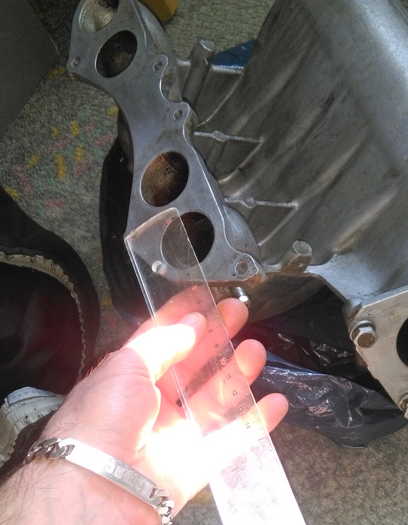

Je commence les hostilités par l'alignement et l'agrandissement des conduits du plénum d'admission, quand on y regarde de plus près, les conduits sont d'origine très étroits au niveau de la connexion avec la culasse, ce qui n'est pas gênant pour le 1.3L de la rallye, mais risque de brider le 1.6L à haut régime.
Je me rappel pas d'une dif des circonférences/diamètres des conduits, car les culasse sont idem..
36/37mm mesuré, cela correspond bien avec l'entré de la culasse de xsi 1.6L,
Ont peut le voire ici:
Donc je ne sait pas trop se qu'il à fait, c'est bizarre :bvoyons:
Peut-être que la culasse de Rallye phase1 à des conduits d'entré plus petit ???
