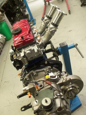

- 167ch à 8355trs
- 16,11 mkg à 6750tr/mn
La pipe alu est une DTM , la même boite donc.
DCP_0029.JPG [ 39.3 Kio | Vu 1758 fois ]

Ça faisait longtemps que je n'avais pas vu cette fameuse admission avec 1 cornet pour 2 cylindre.
Je ne sais pas comment cela s'appelle mais j'ai toujours été intéressé pour mettre la main dessus. Je suis sur que c'est un bon rapport perf / investissement comparer au 4 papillon très onéreux et avec les quel le gap de perf n'est pas forcément a la hauteur de l'investissement.

cette beauté ca donne envie d'en avoir un

Il faut contacter DTM moteur, le liens est valide, en UK.
Si cela ce trouve, ce kit admi coute pas un bras, comme le debilas 4P ou bien moins,
et c'est disponible actuellement !
