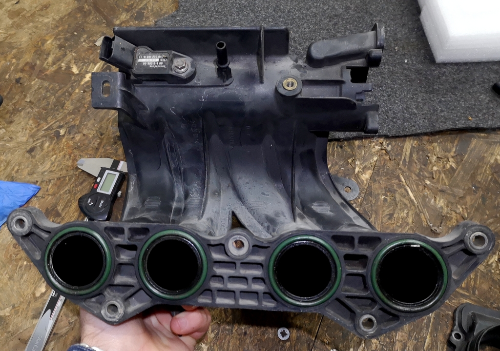

Concernant les 32.8mm de diamètre interne de conduit de la pipe,
il y aura un sacré problème avec ceux de la culasse qui sont à +/- 36mm.
Ont peut imaginer +/- 1.5mm de rebord sur tout le pourtours.
Peut-être cela est pas gênant à bas régime, ok, mais à mis/ haut régime cela perturbe le flux et son va et viens.
Il faudra donc aligner les conduits de la pipe à ceux de la culasse pour grappiller des watts :D sans
trop retirer au risque de l'inverse ! une micro-caméra baladeuse serait le bienvenu pour faire des marquages.
Ici en photo, ont peut d’ailleurs apercevoir que le joint torique de la pipe tombe à ras du conduits, donc
du plastique de la pipe fait une marche dans le conduit.
Problème:
Trop retirer de plastique va faire déboucher le torique et nuire à son bon maintient en place dans
la gorge de la pipe ! dilemme alors !
Ne serait t'il pas mieux alors de les retirer (les 4 torique) et de faire 4 anneaux plastique
en 3d pour les remplacer, pour ensuite permettre de monter la pipe soit avec de la patte à
joint, soit un joint en alu/ cuivre ou papier ??? :bvoyons:
