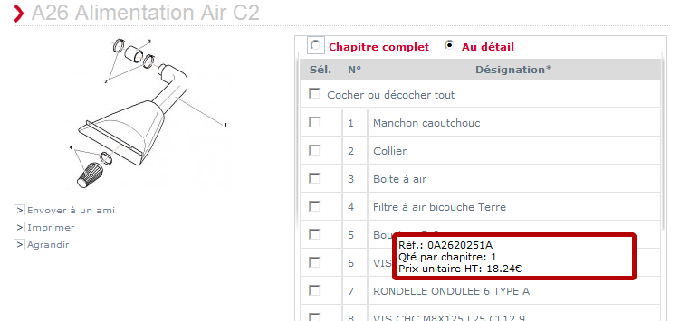

Ou sinon, à défaut d'avoir les produits dégraissant K&N et compagnie, petite brosse à ongle, produit vaisselle et on frotte. Tu rinces bien, et laisses secher.
Ensuite, graissage avec les sprays Green, K&N ou autres produits prévu pour ;)
Par contre, c'est clair que tu devrais plutot changer l'existant par un Green (Voir le prix des Citroen Sport, à un époque il était à moins de 20€, mais ils ont augmenté il y a quelques temps).
Voilà ce que j'ai trouvé sur le site de CS, par contre, je ne connais pas le diamètre savoir si c'est le meme que pour saxo ou pas.
Sans titre.png [ 37.58 Kio | Vu 1370 fois ]

MessagePosté: Vendredi 17 Juin 2011 20:33
Messages: 2381
Merci beaucoup !!!
