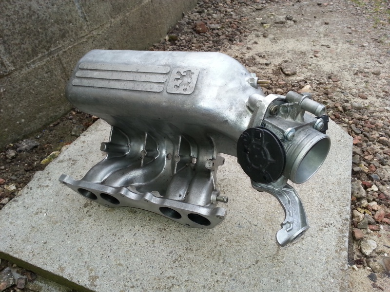

Certain mettent la pipe de rallye 1.3L (100ch ou 103ch je sais plus),
complète (pap non usiné,stock donc),Peugeot a l’époque (pts)aurai aussi sur leur xsi
opter pour cette pipe ( a verifier ),
éternel débat et jamais de feuille de banc entre les deux pipes
(mise a par boost ou agadou je sais plus ou ont voit la dif catastrophique :blague: entre les deux pipes d'admission
et l'ont en déduis que la pipe de xsi 1.6L sur sa 1.3L grA "fonctionne" mieux : couple !)

la pipe de rallye a ses conduit pour court et se pare d'un passage s pour le couple,
conduit tres legerement majoré aussi,
la partie superieur grace a son volume permet plus le haut regime.

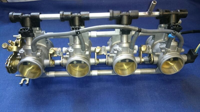

et quand au 4pap, de tout façon le 4 pap fait que gagner en réactivité et un peu de ch,
de part sa conception 1 pap pour un cylindre : réactivité conséquente.
Un gros système monopap élaboré pourra toujours rivaliser avec du 4pap en pm max,
par contre la manière donc ils seront prit différeront,et la le 4pap restera de toutes maniere l'admi ultime en atmo pour les chevaux

>patine,double platine,tube de raccord,rampe ? ,adaptation conduit pour boite a air,découpe pavillon.... etc , bref

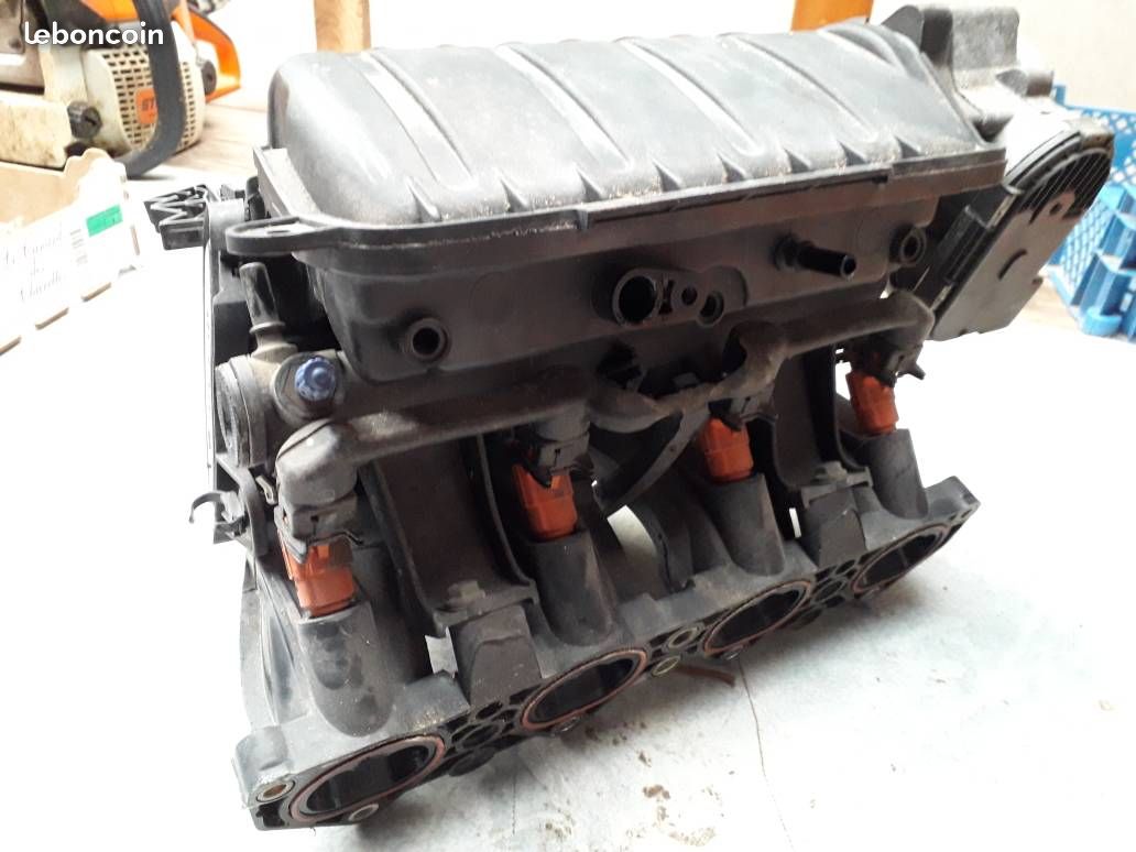

pour le plenum jp4 fait gaffe aux sorties d'injecteur qui sont sur cette pipe et les trou oval de la pipe (pas sur de gagner quoique se soit avec une cale en passant d'un trou rond à un oval)

ok pour les trou d'injo de la jp4, faudrai donc les boucher

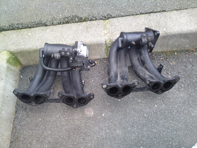

les trous oval sont ceux coté culasse regarde tes photos c'est pourtant parlant, et faudrait voir en plus si ça tombe en face ou pas...
 Sujet du message: Re: Adaptation plenum tu5jp4 ou tu5j4 sur tu5j2 (xsi 1.6l)
MessagePosté: Lundi 27 Août 2018 20:18
ah oui mais non sa tombe pas en fasse, il faut obligatoirement faire une pipe d'dadaptation entre les deux

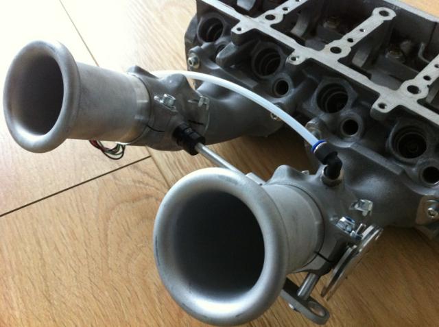

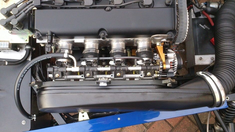

boost a fait un montage bi pap aussi sur le forum de jammaster sa tournai fort,
il avait de longue pipe trompette

le montage de boost sur le forum de jammaster:
