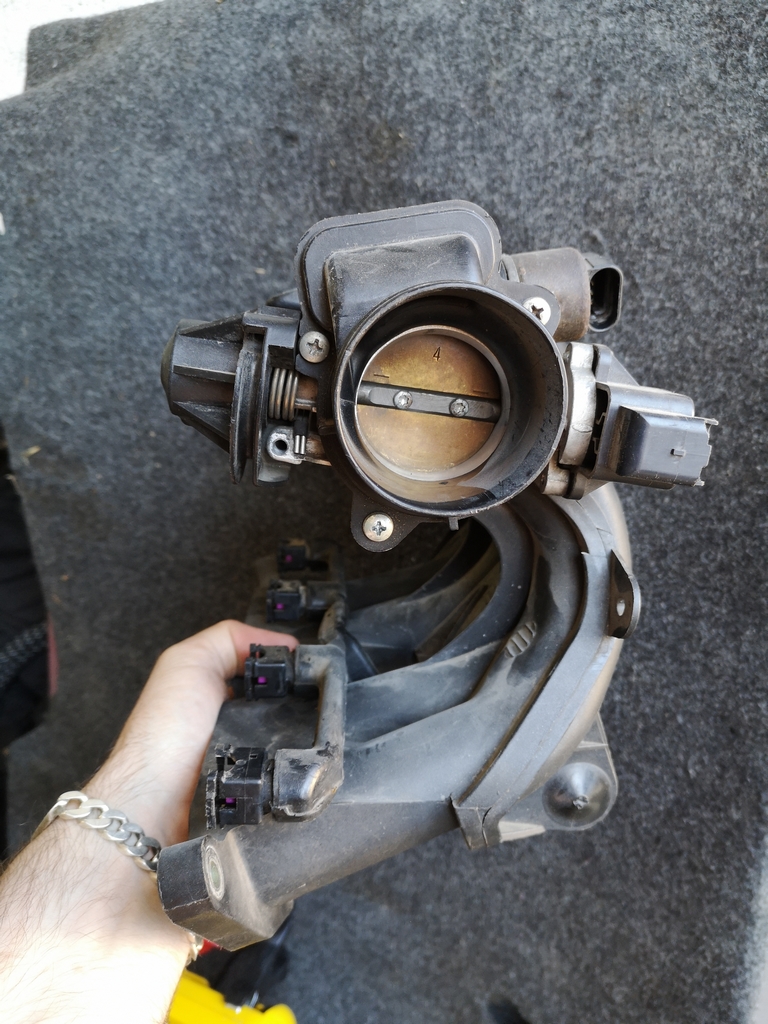

Vue coté papillon:

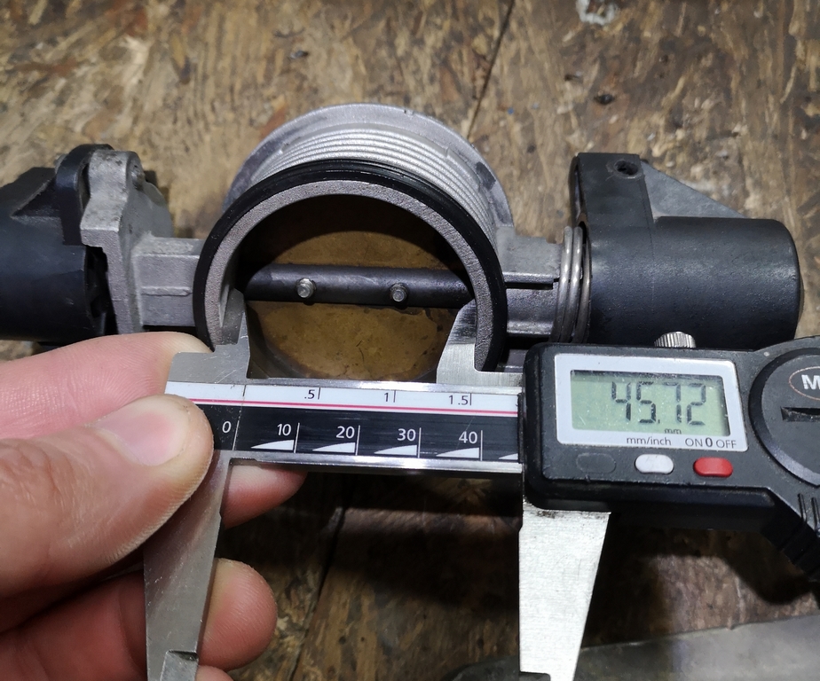

Le diamètre du volet: 45.7mm

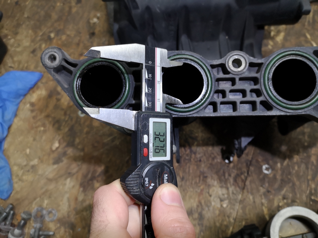

Diamètre conduit raccordement culasse: 32.75mm +/- les 4

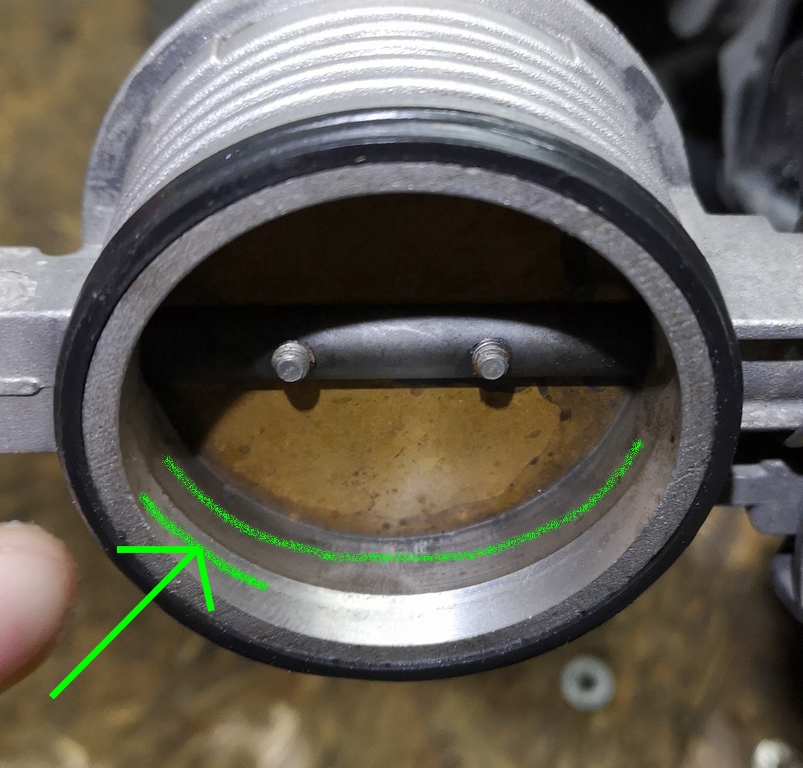

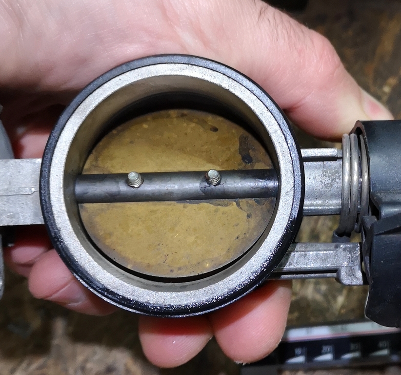

Rebord alu d'entrer (rebord pour éviter les accoues de boite/ diff/ moteur, rebord pour une souplesse
de réponse à l'ouverture):
Volet ouvert de 10/15%, rien ne passe en air à cause du rebord d'entrer et celui de sortit
(pour les raisons cités au dessus) vue de devant et de derrière :
PS: Je rappel comme toujours que ces rebords sont prit en compte en DATA
calculateur, gaf si vous les supprimés totalement ou si vous les réduisez.
Vue arrière du corps du volet, avec son rebord (ainsi que les vis trop longue :? ), :

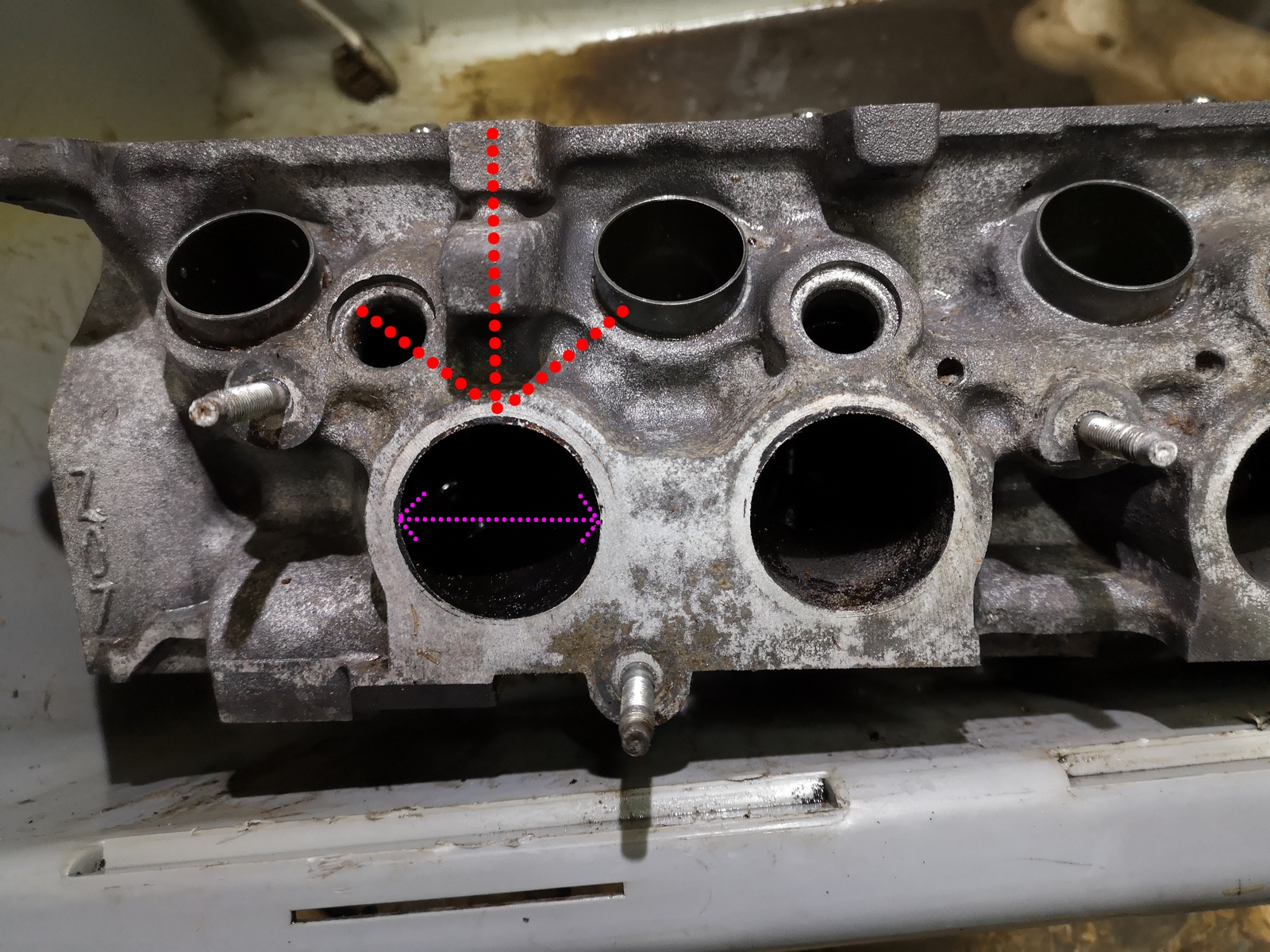

Concernant les 32.8mm de diamètre interne de conduit de la pipe,
il y aura un sacré problème avec ceux de la culasse qui sont à +/- 36mm.
Ont peut imaginer +/- 1.5mm de rebord sur tout le pourtours.
Peut-être cela est pas gênant à bas régime, ok, mais à mis/ haut régime cela perturbe le flux et son va et viens.
Il faudra donc aligner les conduits de la pipe à ceux de la culasse pour grappiller des watts :D sans
trop retirer au risque de l'inverse ! une micro-caméra baladeuse serait le bienvenu pour faire des marquages.
Ici en photo, ont peut d’ailleurs apercevoir que le joint torique de la pipe tombe à ras du conduits, donc
du plastique de la pipe fait une marche dans le conduit.
Problème:
Trop retirer de plastique va faire déboucher le torique et nuire à son bon maintient en place dans
la gorge de la pipe ! dilemme alors !
Ne serait t'il pas mieux alors de les retirer (les 4 torique) et de faire 4 anneaux plastique
en 3d pour les remplacer, pour ensuite permettre de monter la pipe soit avec de la patte à
joint, soit un joint en alu/ cuivre ou papier ??? :bvoyons:
