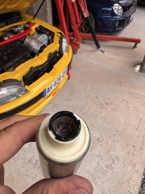

Comme quoi, y'a encore quelques irreductibles ;)
Oui c'est ce que je suis en train de faire, la je m'occupe des faisceau, apres remise d'un interieur digne de ce nom.
Petite panne hier, ca ratatouille en bas, je vais changer bougies, et checker la bobine

Allez nouveau petit soucis:
Dimanche, aucun soucis avec l'auto, ca demarre, ca tourne rond, excepté au milieu de matinée ou elle demarre au bout de 4 essais.. Bon, ethanol, ca arrive je me dit...
En rentrant chez moi le soir, je manoeuvre pour me garer a l'abri, paf, elle cale, et IMPOSSIBLE DE REDEMARRER...
Je verifie l'allumage, OK
Mise contact, j'entend pas la pompe, je verifie la pression dans le rail => 0
La pompe ne tourne pas. Quand je met le contact, le relais pompe claque une fois.
Je sors la pompe (walbro 255l/h), je nettoie le filtre au cul bien rempli, test en direct, la pompe fonctionne.
Je la remet dans le socle, la rebranche dehors, test, ca fonctionne...
Nickel, je la remet dans le reservoir, ca fonctionne plus, mais j'ai bien un +12 qui arrive a la prise ...
Ce soir, je vais faire un bout de faisceau parallele voir si ca marche, a suivre

J'ai trouvé mon soucis, en fait il s'agissait de mon relais en sorti de l'ecu master qui déconnait, il envoyait bien du jus, mais quand la pompe tirait, il sautait.. :eek:
J'en avais pas sous la main, donc j'ai fais un faisceau parallele, plus propre que ce qui avait été fait et ca tourne tres bien (mis a part quelques coupures en accel, je vais deja remettre un plein, et voir apres si y'a toujours)
(j'ai nettoyé le filtre de la pompe par la meme occasion...)
1712aeb8.jpg [ 84.4 Kio | Vu 34 fois ]
