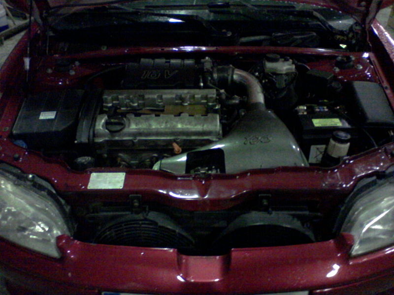

plus de verrin capot :bvoyons: à cause de la BAR sup ?
A cause des renfort de bol, on a fait sauté les pattes de fixations pour souder... (on travail sur une solution avec une béquille de capot :) )
