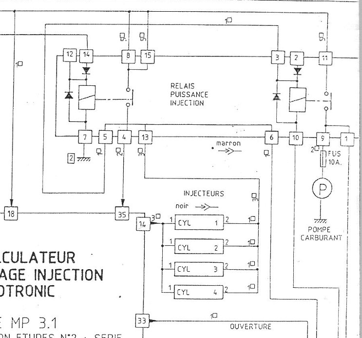

Avec le schéma , tu devrais trouver tous les renseignements pour chercher ta panne.
alim_pomp_carb.jpg [ 104.4 Kio | Vu 8915 fois ]

Bon... quelques jours plus tard et à raison de 1 test par jour environs j'en suis là :
pompe testée en direct : réaction, bruit habituel, elle fonctionne.
test de tension : toujours 8v en contact et 3.5v en idle... ou 1v, ou ?? bref pas claire l'histoire.
Alors jme suis dit : mon gars : cherches l'origine de l'énergie.
J'ai été au fusible 9 pour voir comment c'était, et quelle tension j'obtenais.
Bon bah fusible 9 : 8v, moralité : la tension à la pompe est cohérente, ce qui n'enlève rien au probable problème de faisceau, mais bon il faut que je parte sur une base de 12v.

Le F9 (pompe à essence) et le F11 (sonde lambda) sont également en indirect. C'est à dire que leur courant ne provient pas du porte fusible, mais est situé en amont.
En faisant mes tests (relais double débranché) et en lisant la RTA, jme dis que le circuit est fait ainsi :
Contacteur à inertie > F9 > Pompe à essence + alimentation du F11.
Tests à suivre : m'assurer de l'origine du courant du F9, car j'ai le 12v au niveau du contacteur inertie. Je crois que la solution est là. Ca se trouve, c'est tout simplement le contacteur à inertie qui est à réactiver.

Quelle tension as tu sur les bornes 11 et 9 du relais double ?
Mesures à faire contact coupé et contact mis.

Alors contact on ou contact off c'est pareil :
9-masse : 0v
9-11 : 0v
11- masse 12v.
Ce qui provient de l'habitacle est en 12v. J'ai testé les positions du connecté rond
jbstarr was here ...

J'ai retrouvé un 11.5v sur la position 1 en mode contact on.
Pour atteindre ce voltage, j'ai déconnecté l'arrivée alternateur au niveau du démarreur.
Ca n'a pas résolu le souci, car cette fois c'était la pompe de DA qui fonctionnait non stop. La cause était la masse que l'on branche sur le boitier abs.
Essai 417 : code, démarrage à la clef, et BIIIIMMMM ça démarre direct !
