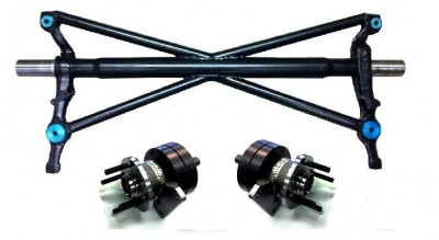

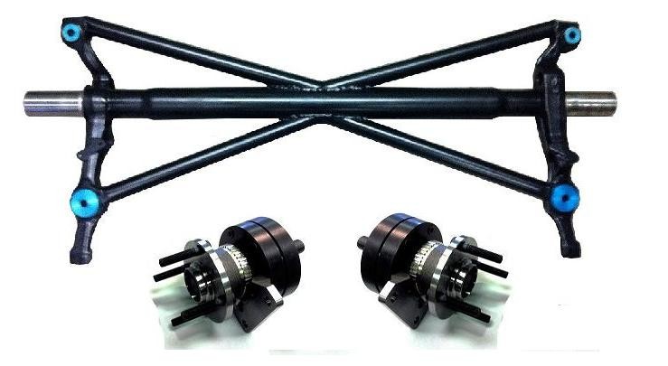

violet a l’arrière les powerflex sur ma s16
yes cela fait parti de mes prochains achat.
palier+SB sur triangles :)
on trouve encore les SB intermédiaire :bvoyons:
tu trouve tous sauf ceux que j'ai car plus fabriquer (moteur babin qui était en collaboration avec le forum la sax)
Ah tu en as trop dit, tu as du rigide ( métal ) en SB???
Non pas a ce point
palier arrière en alu et silenblocs bien raide
http://img577.imageshack.us/img577/4710/img9055z.jpg
avec ca le train avant est précis
+barre stab inf, c'est un vrai régal !!

merci pour la photo.
 Sujet du message: Re: [kiki kawa bounga]106 quikn'piste
MessagePosté: Samedi 20 Septembre 2014 7:43
De rien c est pour l exemple c est bien ceux la
mais c est pas ma photo
je n en ai presque plus depuis l annee derniere suite a un cambriolage ou il y a eu vol de pc
MessagePosté: Lundi 22 Septembre 2014 10:33
ok, c'est bien ce type de montage que j'aurai par la suite.
