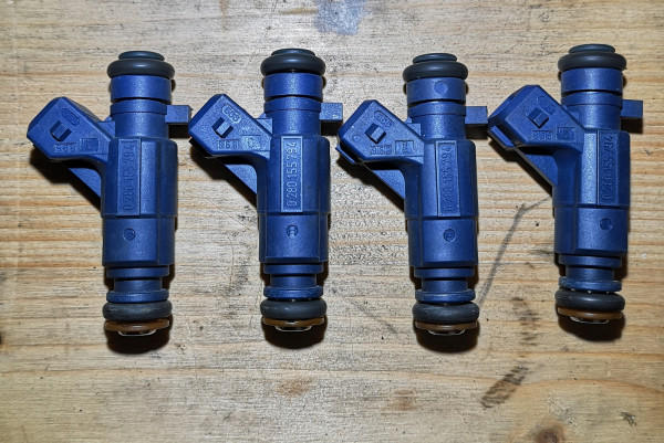

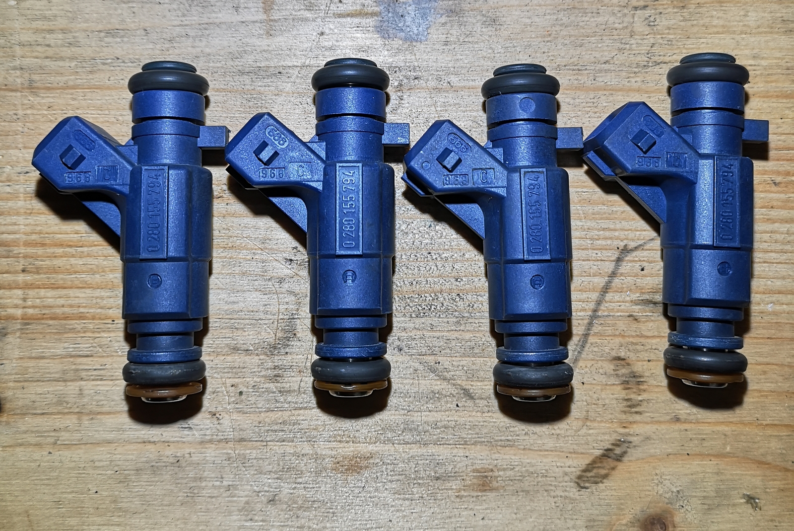

Concernant la 106, j'ai bien les injecteurs bleu 4 jets qui proviennent de Saxo VTS 8 soupapes. En fouillant dans mes affaires j'ai retrouvé un détrompeur lambda et un régulateur de pression de carburant réglable. je l'ai aies installé, le carburant régler a 5 bar, et n'ai constaté depuis absolument aucun changement...

Les injos bleu foncé 4jet suffisent pour le bloc 75ch pour le E85,
tu passe de 100/110cc à du 155cc, plus c'est pas nécessaire, tu peut retirer le régul ou le laisser à 3b.
Tu est en 3b ou 3.5b de base ?

Ouais c'est bien ceux là. Le régulateur qui était monté avant était taré a 3,5bar. Je n'ai pas mis le régulateur réglable pour augementer la quantité de carburant injecté mais améliorer la vaporisation du carburant.
Ces injos sous 3.5b débitent 167cc/min au lieu de 154.7cc/min.
