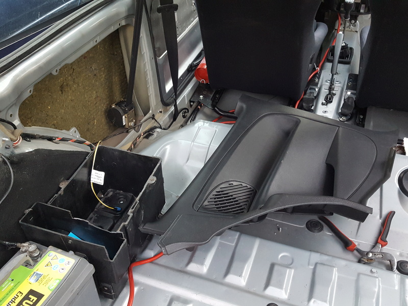

pour les nouvelles, je continue de vider la 106.
j'ai déporté le faisceau de léve vitre dans le cendrier pour libérer le tunnel
Avant
Aprés
Reste à passer et poser correctement le coupe circuit

Changement du régulateur par un neuf, l'ancien était pété/fendillé au niveau de la bague plastique avec 260.000km, je ne vais pas lui en vouloir ( ralenti bien mieux à froid maintenant)
et j'ai continué à alléger la 106, il me reste à virer les cablages enceintes
Niveau vidage de caisse, il me reste à enlever
- Ciel de toit
- faire des découpes de tôle sur capot/coffre et autres
- Poser le makrolon pour remplacer custodes ( merci les copains pour la matiére)
