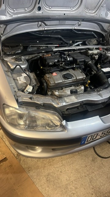

Commentaire: 106 bloc
EA1A06B5-3A02-4253-BE31-5645FE8971E1.jpeg [ 89.56 Kio | Vu 2177 fois ]

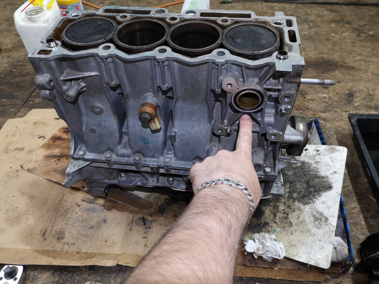

De retour à la maison aujourd’hui je comprends pas mieux j’ai trouvé une doc sur internet qui est censé correspondre au moteur mais j’ai l’impression du contraire . J’ai pris quelques mesures pas forcément fiable non plus car je n’ai pas démonter l’axe des pistons pour confirmation mais la longueur de mes bielles semblent bien correspondre à 133,5mm mais sur la fameuse documentation je suis sensé être en 140mm . Je comprend pas cette différence le joint de culasse mesure 1,20mm mais je n’entends trouve pas avec le même code moteur (KFV) … j’ai pris les photos que tu ma demander je te les envoie sur LBC.

Le problème avec la 106 Quick ou la 106 ET de 2000/2001/2002/2003 (voir 1999 :bvoyons: ),
L4 donc , c'est le bloc KFV (sauf erreur de ma part), bloc alu chemisé, avec passage d'eau dans le support moteur.

Pour les bielles , ont s'en fiche, surtout que le "140" est peut-être compenser par une entraxe piston...
Chercher à faire un bloc carrer, sur se bloc là de base, est "débile", :
Pour exploiter un bloc carrer en 77x77 ou 75x75 voir du "non carrer" par le piston
c'est à dire type 106 rallye en 75x73 (exemple) ou encore moins, est inutile ici.

Âpres avoir ouvert le bloc d'origine de ma ET, sincèrement je le trouve pas si naze !
Le contrôle de hauteur des chemises, sens et emplacement à respecter rajoute
certe du boulot, joint torique inf, mais mise à part cela.... [icon_razz.gif]
Pour moi le bloc peut tout à fait recevoir une culasse et admission de saxo 100.
Et donc partir vers du 100ch régler en data ou au moins en injecteur (AFR) avec décata et admi.
= 25ch de plus en 1.4i bloc alu KFW.
Un 4/2/1 est pas nécessaire pour 100ch, loin de là, juste le collecteur est descente de L3 VTS/XS 1.6i.
Le AAC de saxo100 étant une merguez pour la route, pas mieux que celui de XS
90ch ou VTS 90ch qui lui aussi est une merguez, ont peut mettre mieux, un 1er
AAC de la liste catcam's par exemple adapter au bloc KFW culbu rouleaux, ou alors un AAC
de TU24 avec culbuteur patin par contre obligatoire.
Donc pour moi, tu peut tout a fait te faire un config 100ch à moindre coup, voir 110ch.
La boite longue en 17x61 par contre te posera problème !
Il te faudra une boite de XSI 1.4L en 14x60, 1.4i oblige.
Ou alors, changer ton couple de boite si tu sait faire.
IMG_20220902_071424.jpg [ 982.43 Kio | Vu 2150 fois ]

Au vu de la photo avec le cache culbuteurs citroen, n'a t'il pas déjà la culasse de la VTS 100ch?
