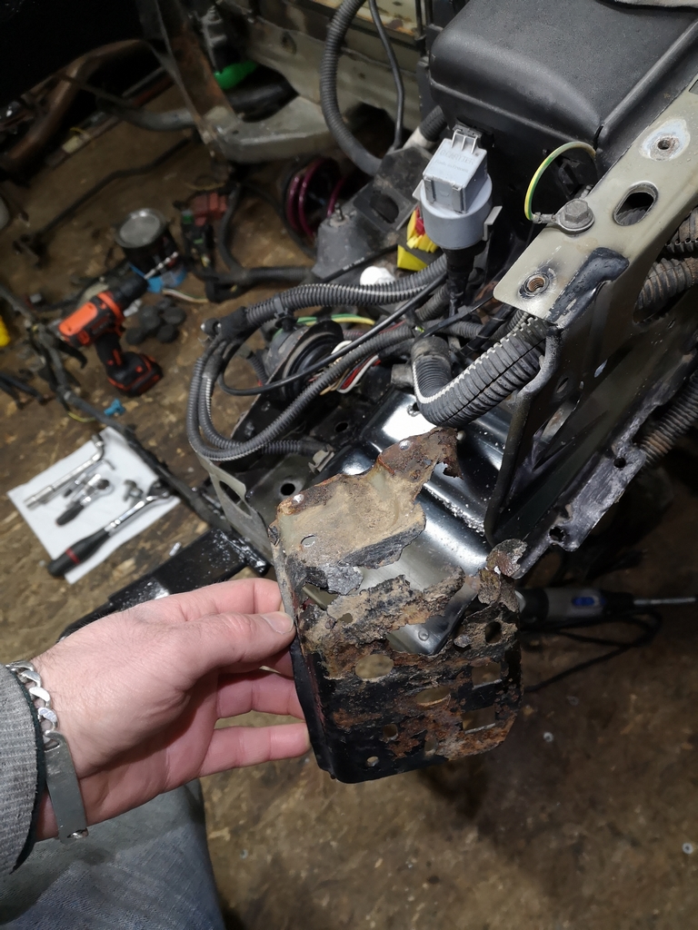

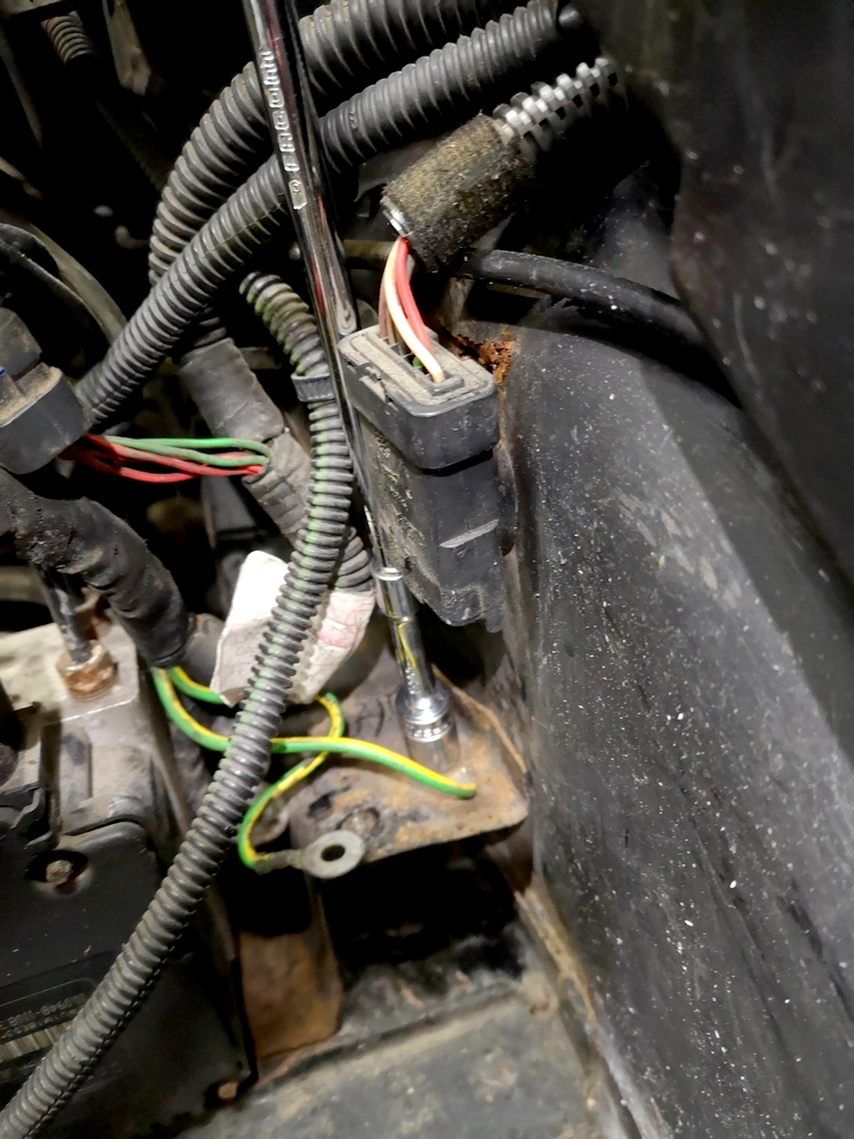

Démontage de la fixation de la boite à fusible coté compartiment moteur complétement rouiller / HS (cause le gars roulait sans passage de roue..) :
Changement du support aile/ PC / guide d'attache PC coté G conducteur:
Le/ les nouveaux (je change que le G conducteur, le droite est bien):

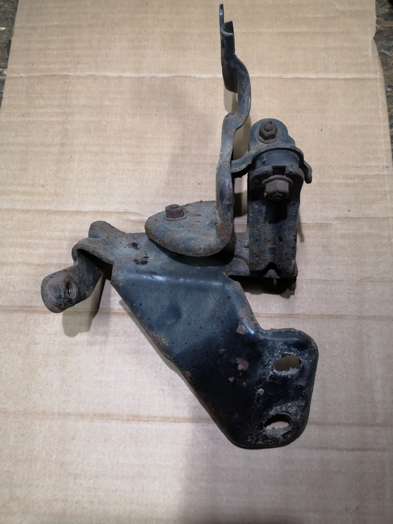

Démontage du support ABS 2003, j'en met un en TBE niveau état:

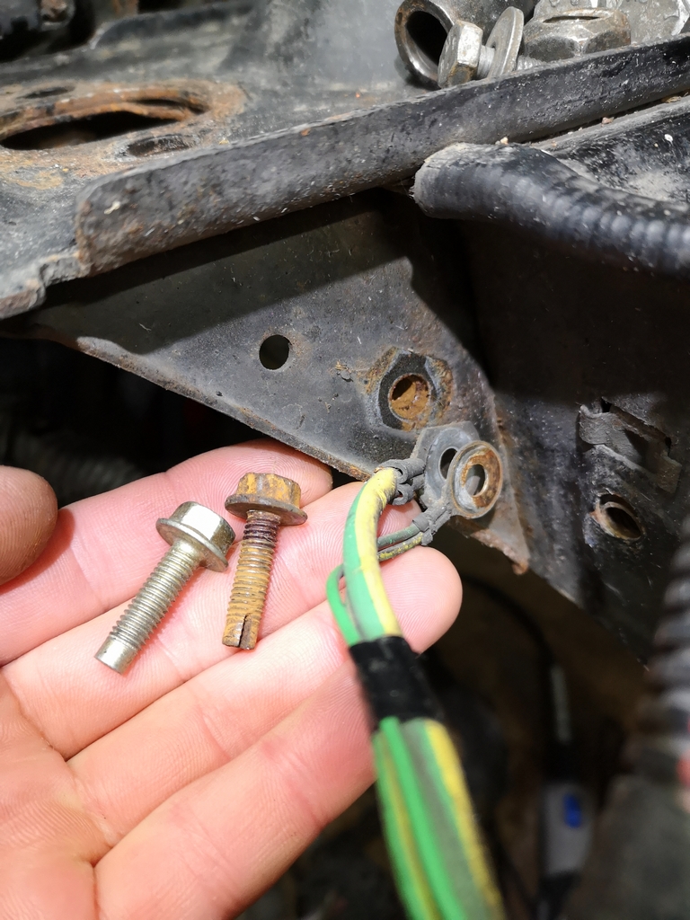

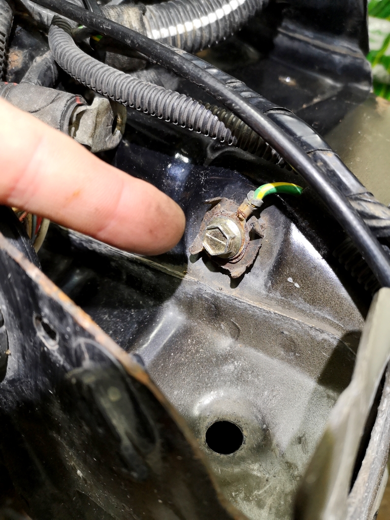

Changement de vis de terre, rouiller, celle-ci en photo à cause du trou
au dessus.. :blague: .., :
Je prend dans mon bac à vis:
Changement d'une autre ici:
Et encore ici :
Le trou responsable de la flotte sur la vis de terre et le support ABS, ainsi que la rouille sur la demie côtelette [icon_rolleyes.gif] :

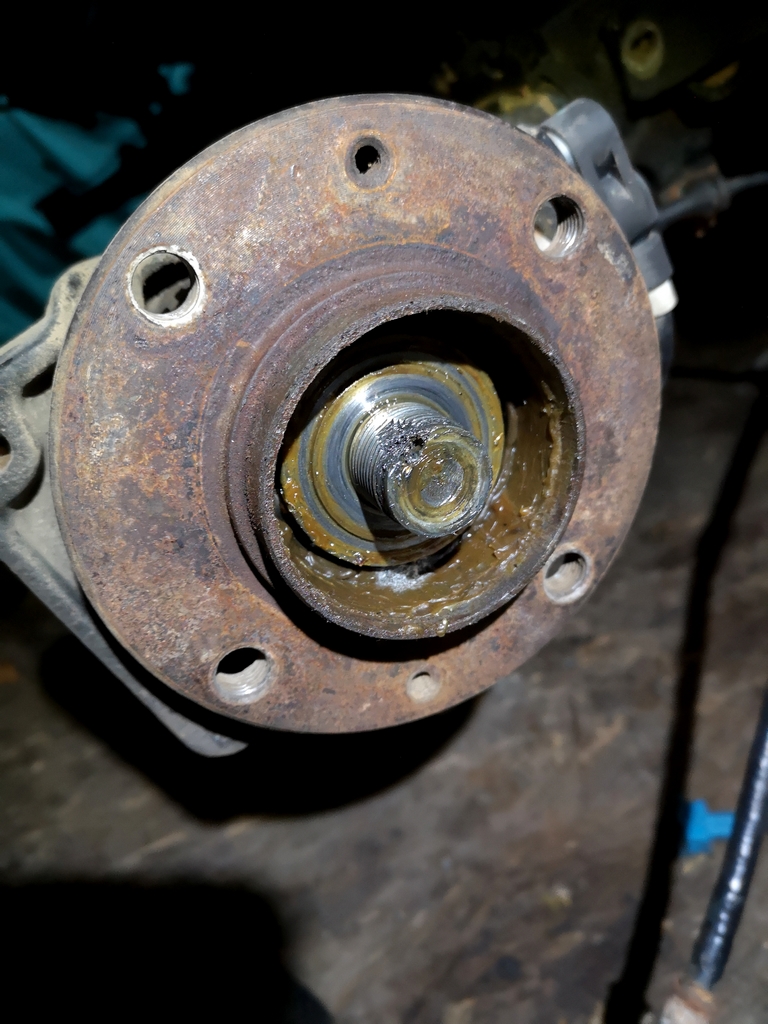

Mais voila, le moyeux est lui aussi HS, le cache bille devant est plus là, comme le coté G,
idem au verso comme aussi le G..
et au démontage il se déboite en 2, ça s'était à prévoir.
Donc déchetterie ferraille..
Ici l'écrou du moyeux, son filetage était HS, voyez :

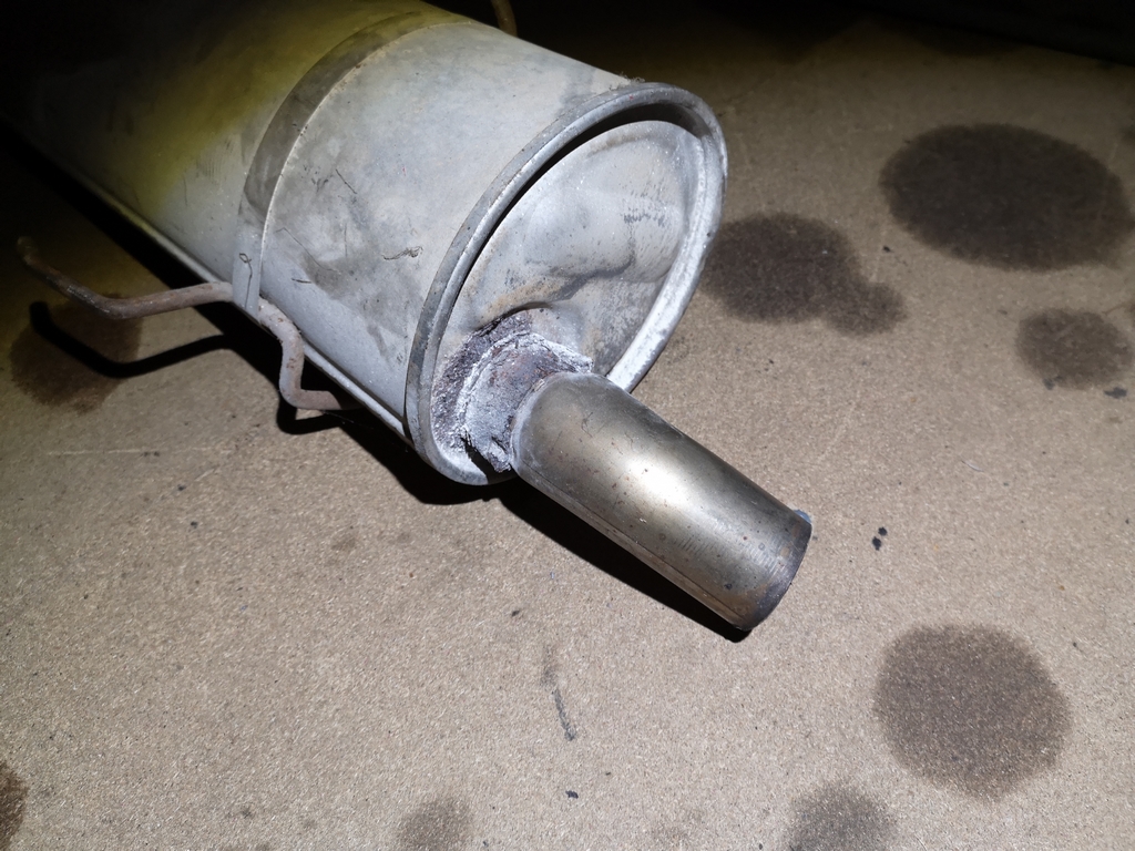

Concernant le silencieux arrière, il me semble avoir récuperer l'origine origine usine à l'ancien proprio,
L'embout de sortie est en inox, mais il à été partiellement coupé.... certainement pour pas frotter
contre le PC arrière, mais là c'est pire car les gaz chaud vont dessus, derrière, bref... :?
Je ne vais pas le réutiliser car ya de la rouille extérieure dessus et dedans sa fait pas mal "gling gling".
Se silencieux me servira pour une vidéo YTB dans le futur.
La sortie quand à elle est intéressante, cela signifie que les ET aurait eu un embout de sortie inox
par rapport aux autres 106 classique.
A confirmer.
Voir la référence dessus.

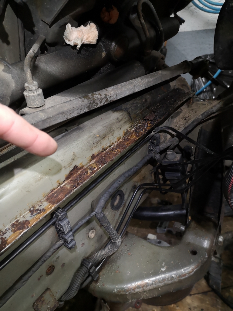

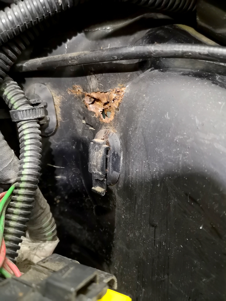

Le fameux trou qui se découvre, je le dégage peu à peu en forçant au tournevis devant côté compartiment,
et je dégage peu à peu au cutter et tournevis la colle PU carrosserie dans le passage de roue.
Ont peut apercevoir la tôle supérieur avant du passage de roue qui se pointe a la tôle bol de fixation des JDF.
La rouille ses infiltrer sous la PU.

Là, Je vais devoir faire du "rafistolage" du mieux que je peut, pour limiter les choses,
stopper la rouille, qui est pour le moment que de surface.
> Grattage/ brossage à la main et machine jusqu'au métal ensuite apprêt spécifique en bombe de qualité
(époxy je pourrai pas, pistolet non plus, plus de peinture dans mon garage
sa en met partout [~ Souvenir de la XSI RL..]).
2e apprêt gris foncé puis peinture noir satinée sans vernis.
Sa devrai aller comme cela en attendant un meilleur futur.
