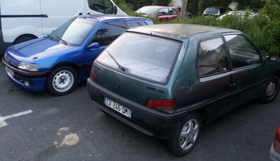

Je vais vous montrer vite fait un pti montage de radar de recul effectuer sur une Peugeot 106 XN de 1993,
Je suis pas macho, mai jai du mettre ce petit matos pour elle pour des raison que tou le monde connai :mrgreen:

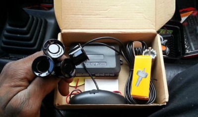

Voici le radar de recul, ou comme jls appelé "Radar de moins de problem avec les voisin". :ptdr:
Vous avez les outils de montage dans la boite et tous est très bien expliqué en chinoi sur la notice :? (normal je ls commander au japon)
Mai en conclusion, tou ce que vs devez savoir imperativement c'est que ces capteur ont une distance de montage a respecter.
Entre 40 & 60 cm du sol
Et 40 max entre Chacun (Sinon vs aurrez des fausse donné sur votre ecran
Alors faites gafffffff et prenez un metre ou préter la règle de la petite.

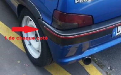

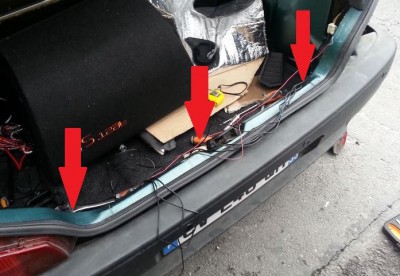

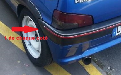

En 1er temps: démontage du pare choc AR
Jsui plu très sur mai je croi quil y a 3 ou 4vis du coté coffre a retiré.
On les voi san problem (a vous de me rappeler si cest bien le nombre de vis)
Et 2 du coté des roue AR (Si votre auto est rabaisser, binnnnn crik idro et ca va vite)
Toutes les vis sont de diamètr 10mm

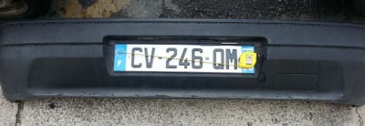

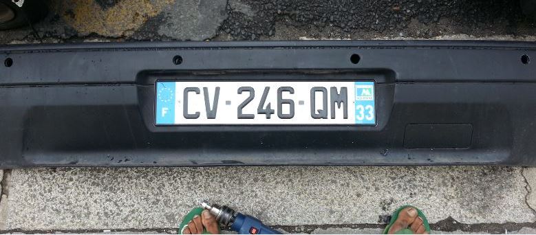

Ensuite, le pare choc démonter et sorti.
vous prennez votr mètre et commencer a mesurer, prennez ce que vous voulez pour marquer (feutre, pointo, tourn vis) ds que sa marque sur le pare choc afin de percer avec l'outils donné dans la boite.
Mais noublier pas 40 a 60 cm du sol & 40 max entre chaque capteur (c'est very importan)

Après vous percé (ya pas plus facile, meme pour ma femme qui ce jour la me regardai faire :lolbis: )
Le seul souci que vous allez rencontrer est l'entre pare choc (Le gro machin qui est collé sur votre pare choc quan vs lavez retiré) donc il va falloir percé jusqu a de lautr coté.
En meme temp il y as que 4 trou a percé, rien de méchant !

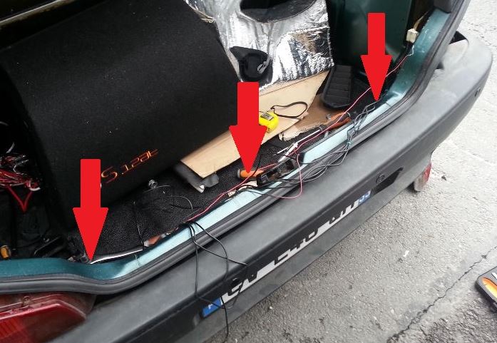

Montage des Capteur & cable
Vue de derrièr ca donn ca
Et presque monter ca donn ca
les cables qui traine un peu partou, moi perso jai fai passé derrièr le feux AR droit.
Jai tou mis derrièr, meme le boitier qui sera racorder au plus après contact du feu (Feu de recul) a vou de le trouver avec un multimetr.
Et une masse préalablement trouver juste a coté...
Et c'est pas fini, il y a un autre passage de cable a passer de se meme boitier a l'écran. Qui sera monter ou bon vou semble pres du conducteur, je ls mis au dessu du poste et non au dessu du tableau de bord (sinon avec le volant on voi KDAL.
Voila c'est fini
jai pri a peu près 1matiné pour faire mon 1er montage
et 1 heur a tou cassé pour fair mon 2ème
Facile a installé pour un bricoleur
