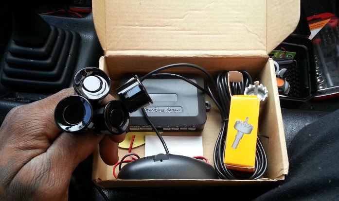

Voici le radar de recul, ou comme jls appelé "Radar de moins de problem avec les voisin". :ptdr:
Vous avez les outils de montage dans la boite et tous est très bien expliqué en chinoi sur la notice :? (normal je ls commander au japon)
Mai en conclusion, tou ce que vs devez savoir imperativement c'est que ces capteur ont une distance de montage a respecter.
Entre 40 & 60 cm du sol
Et 40 max entre Chacun (Sinon vs aurrez des fausse donné sur votre ecran
Alors faites gafffffff et prenez un metre ou préter la règle de la petite.

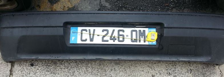

Ensuite, le pare choc démonter et sorti.
vous prennez votr mètre et commencer a mesurer, prennez ce que vous voulez pour marquer (feutre, pointo, tourn vis) ds que sa marque sur le pare choc afin de percer avec l'outils donné dans la boite.
Mais noublier pas 40 a 60 cm du sol & 40 max entre chaque capteur (c'est very importan)
