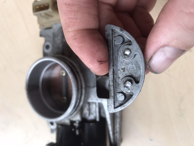

Après bon nettoyage du plénum et changement des joints que j’ai du percer à 2,5 ma pour les extraire, remontage de celui ci ainsi que de la rampe d’injecteurs.
Encore un peu de boulot, dont le bouchage des 2 trous que j’ai fais en enlevant la fameuse cale :mrgreen:

Les trous à boucher
MessagePosté: Lundi 13 Janvier 2020 22:58
Moi, je nettoie bien, un coup de toile à poncer, je chauffe bien au décapeur thermique et je bouche au fer à souder à l'etain. Ca marche aussi
Ah oui pas mal ça aussi :bvoyons:

Par contre y’a un truc qui me fait peur la, j’ai les rivets des plaques du joint de culasse qui viennent en appuie sur le bloc et la culasse... est ce normal? Ça s’écrase en serrant? J’ai pas envie de tout niquer...
Si c’est bon je serre, mais j’attend vos avis là :mrgreen:
MessagePosté: Mercredi 15 Janvier 2020 18:21
Oui serres, c normal
Meme technique mais sans le décapeur : fer à souder et étain + ponçage à la fin = perfect
MessagePosté: Jeudi 16 Janvier 2020 9:51
Messages: 246
Localisation: Toulouse
Ça comble bien le trou? Parce que c’est large quand même, ça doit bien faire 5 mm ...
MessagePosté: Jeudi 16 Janvier 2020 9:55
Oui tu bourres bien, et après tu ponces ça a plat.
Yes saucisse à tout dit, bon bourre pas trop quand meme hein fait pas un paté :lolbis:
MessagePosté: Jeudi 16 Janvier 2020 10:27
Messages: 5123
Chope le bon étain, car un des miens que j'ai actuellement va pas,
javai essayer, sa tiens pas du tout,
Celui de vidash tenais très bien, donc gaf au type d’étain ;)
(chauffe a mort le laiton et l’étain ).

Tu soudes le volet sur place ou tu le démontes du papillon? C’est chiant à démonter le volet non?
