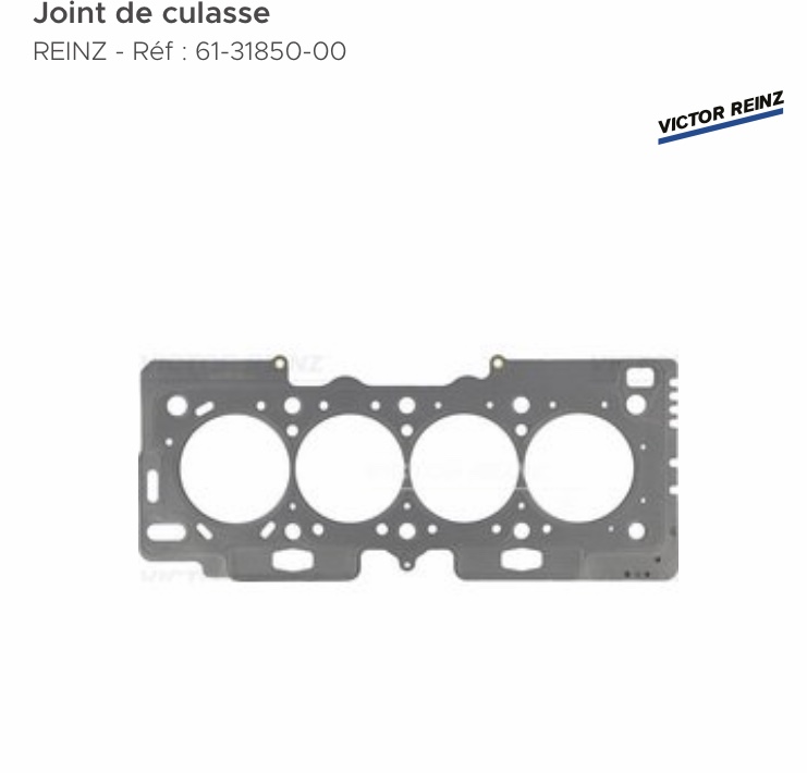

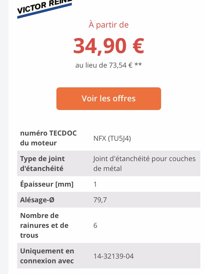

Est ce que ce joint de cucu pour 106 s16 tu5j4 est compatible avec mon moulin?
C’est en 1mm mais je trouve pas en dessous.

Pour le JDC, non c'est pas le bon , celui la est un j4 (106 s16), il faut jp4/jp4s (c2vts 125ch), je t'envoie le liens :
https://www.oscaro.com/joint-de-culasse ... /?vid=2638
> REINZ - 61-35055-10
En 0.62 !
