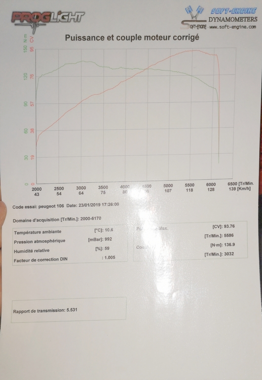

Je fais mes tests avec perf expert, 3 passages dans un sens, 3 dans l'autre, je fais la moyenne et je prends le résultat qui s'en rapproche le plus.
J'ai eu l'auto déjà passée à l'éthanol avec 4 injecteurs de XU7JP4 et ça m'a donné 88 ch et 128 Nm.

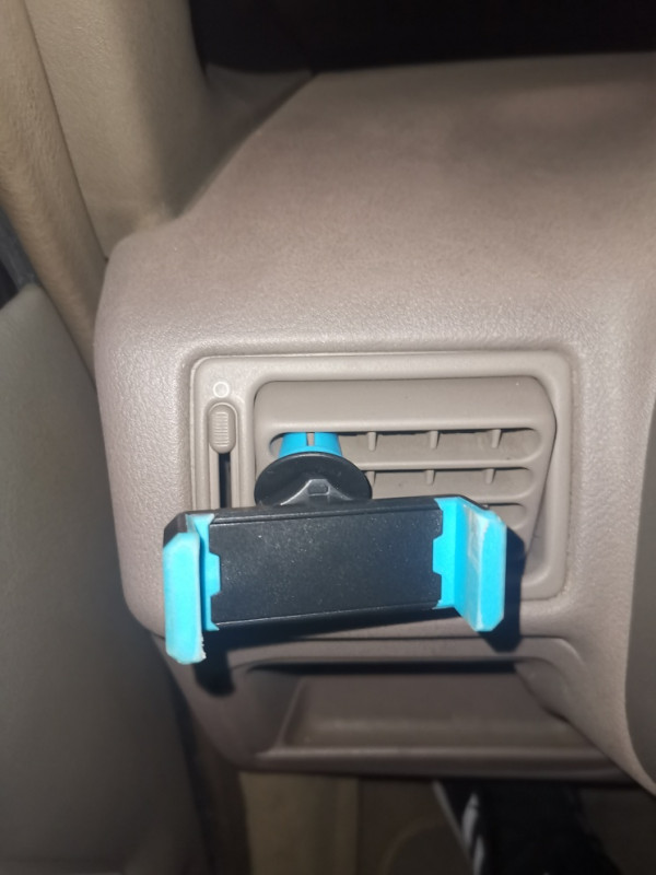

Pas mal cette courbe ! Qu'es ce que tu utilise comme support / téléphone ?
J'utilise le même logiciel au quotidien, et je trouves ça intéressant car il retransmets de manière assez fidèle les courbes tel que je les imagines en etant au volant.
Que ce soit avec mon ancienne Quick où j'ai fait quelques modifications, sur ma Saxo ou ma Smart, dans une 207 HDI, mais aussi dans des autos bien plus puissantes, tel qu'une BMW 325I ou une nissan 350Z, les courbes qui en ressortes ont généralement l'allure que je m'en fait dans ma tête au préalable.
C'est un outil formidable pour améliorer le moteur / la carto en dynamique.
Bien-sûr, il ne faut jamais prendre pour argent content les valeurs brut qui sont indiquées, surtout dans une discussion avec quelqu'un que l'on ne connait pas trop...
Si tu as le malheur de dire "j'ai 64 chevaux, sur perf expert depuis que j'ai modifié l'admission", t'as crédibilité tombe directement a zero :lolbis:

Ma XS full stock début 2019 (avec pas mal de couille):
La data en pleine charge injection et allumage entre le MP5.1 et MP5.2 est quasi
idem et idem à la Saxo VTS phase1, 1.6i .
Donc se que donne l'appli est pas trop mal !
Attention: les XS phase2 marche un peu mieux que les phase1
(le AAC ? "5" VS "6" en bout d'arbre, 5 à mesurer, car rien d'autre change)

Merci :bien: j'ai un support tout simple qui vient "pincer" la grille de ventilation. Mon tel c'est un Huawei Mate 20, pas tout jeune mais performant.
Oui c'est génial comme appli, après ça reste un outil de mesure qui permet de voir l'évolution en se basant sur une mesure de départ pas toujours se fier aux chiffres brut. :bvoyons:

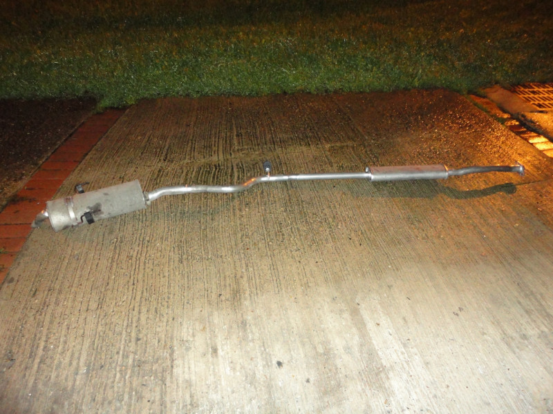

Ligne de diesel avec ou sans silencieux intermédiaire sa passe bien.
Le silencieux d'intermédiaire de 1.4/ 1.5D bride pas.

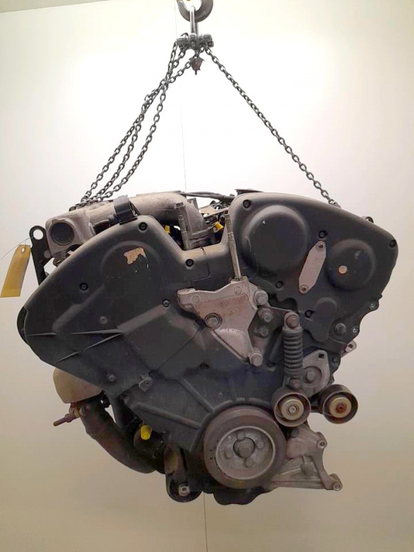

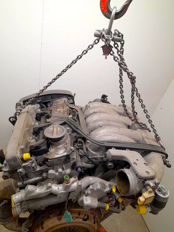

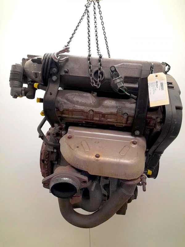

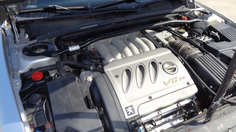

Ah oui c'est comme ma XM V6, full éthanol direct c'était une cata, j'ai mi une capsule 4 bar direct, un peu difficile à démarrer mais ça roule très bien.

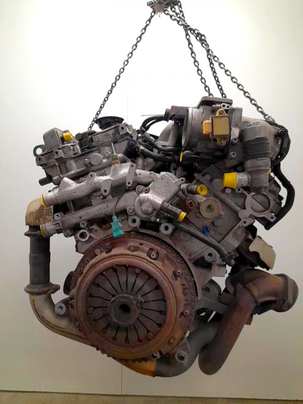

Oui, sur le ES 194ch, ya 6 injecteur de 185cc-min, pour 3L, (1cylindre = 500cm3)
C'est pas assez pour du Full E85.
En sachant que les bloc V6 PSA sont brider a mort...
Leurs manque de couple est du à la conception en alésage 87 x course 82.6mm
Ya une course "idem" à nos TU 1.6L !
En cumulé sur 3L, c'est creux en bas et mi régime.
C'est un bloc qui va avoir besoin de RPM pour marcher.
Et au contraire, pour une grosse prépa, c'est un bloc qui aimera les RPM.
En étant contre carré par l'alésage !
Ce qui quelque part sauve le bloc niveau couple c'est sa cinématique cyclique
en 3V3 cyl
Dans la cyclique du vilo, sa donne 2 moteur 3 cyl accoupler.
Son positionnement dans le compartiment va vers le X .

Le ES9 194ch, il peut se monter facilement à 230ch régler, les classiques:
- Avoir un bloc sein en cote et non ovale
- Double reniflard à déporté
- Pap/ volet pap à modifier
- Full E85 + pression + injos + pompe
- RV à monter de 10.5 à 12.5 !
- 6 chambres de combustion à revoir
- 4 AAC à changer, les AAC d'origine sont à chier...
Il faut des AAC comme ceux de la clio 230
- Filtre à air à maille dense = très gros passage d'air
- Grosse Ram-air en calandre raccorder sur la boite à air avec de la boa de qualiter (voir BAA de V6 210)
- Le gros cata à sauter (pour commencer car les reste de la ligne est pas mal)
- Bougie grade 7 voir 8 iridium
- Régler le calculo d'origine MP Bosch (eprom plcc32)
Les 250/260ch sont aussi facilement atteignable AAC type clio V6 phs2 et admi spécifique.
Cela à +/- 7100trs, donc pas dingue enfaite :)
Tout dépendra du poids des pièces en rotation dans le bloc, ainsi que du RV/RG
en dynamique, et pression/ dépression régnant dans la ligne et l'admi.
Là on va vers du compliquer d'un coup :o| .
A savoir que :
> pour 3L de cylindrée moteur , 230ch c'est rien, c'est la puissance d'un 330i E46 d'origine usine, donc classique.
Et 255ch, c'est même pas la puissance d'un 330i E92 qui fait 277ch ! en atmo.
(le 335i lui fait 306ch mais turbine, dana [icon_redface.gif] )
Le M3 E46 a une cylindrée de 3250cm3 et 343ch (soit disant..) à 8000trs !
