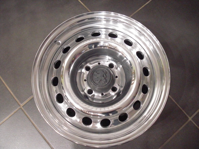

voici les jantes que je vais monter sur la 106
CIMG9476.JPG [ 160.25 Kio | Vu 3809 fois ]
