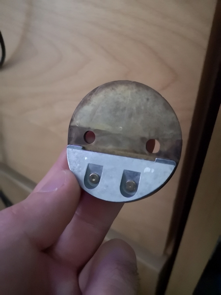

hartge77 a écrit:
Modifier la calle du papillon tu parles de se type de modif ?
viewtopic.php?t=12022
Non, cela est la simplification du volet pap.
Moi je parle de la diminution de la cale sur le volet, de 2/3 de son épaisseur.
IMG_20220716_112256.jpg [ 144.86 Kio | Vu 7679 fois ]
Cependant cette modif est aussi possible, je la fesait avant ici moyennant finance, mais elle à des contraintes à la souplesse de fonctionnement moteur.
Ainsi que la cohabitation avec la data dans le calculo qui prend en compte la cale !!!
Au quotidien: un papillon d'admission sans rebord alu interne avant volet pap/ âpres volet pap,
provoquera un fonctionnement du gmp compliquer, accoue de boite, filet de gaz difficile,
souplesse moteur non présente, fonctionnement type on/off, etc....

A noté qu'il existe une descente siamoisé d'origine, pour prolonger la séparation quasiment jusque au raccordement avec la ligne.
Histoire d'ajouter de l'eau au moulin, voici deux photo fraîchement prise de la descente d'AX GTi siamoisé que j'ai en stock, avec son collecteur.
Les gaz sont donc séparé sur toute la descente d'échappement, et ce jusqu'à la soudure avec le "collector box" ou l'on place la sonde lambda.
Cette descente apporte un gain globale.

Super sa !!!
La fameuse descente bis* origine cloisonné jusqu'en bas !
Qui marche autant qu'un 4/2/1 inox en 27/27 d'entrer conduit.
Tu sait si la AX GT là eu ?

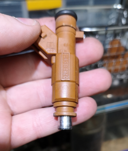

Je n'arrive pas a trouver les injecteurs d'occasion du coup je pense partir sur du neuf sa tourne a 120 euro pour les 4

Salut pour l'instant pas commander mais sur autodoc tu a les 4 pour 120 euro. :bien:

J'ai commandé les pièces pour donner une petite révision au moteur coussinet joint spy distribution pochette rodage embrayage....
J'ai commandé en neuf 4 injecteur Bosch de ref 0280155803 comme pf47 ma conseiller.
