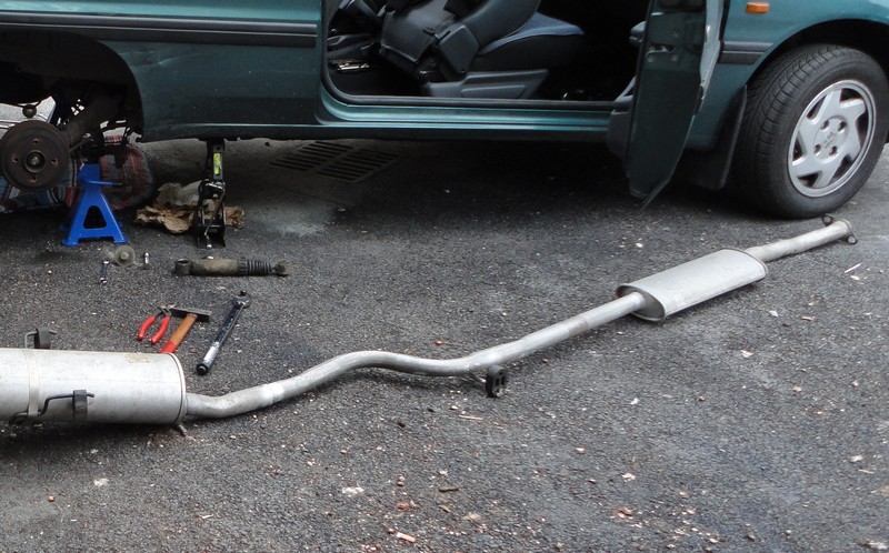

Intermédiaire de 106 1.5D (avec silencieux intermédiaire) =
Diamètre de tube légèrement plus gros que que celle d'origine de 106 1.1L et 1.4L 75ch, je dirai 1/2mm.
Silencieux intermédiaire plus long aussi, je ne sais pas trop pourquoi sur la Diesel !?!?
Je dirai 10cm de plus en longueur
Avec un ET77 RCracing ou un OMP, le bruit est pas trop faible/ pas trop fort ;)
Photo de l'inter :
changement du train arriere 001r.jpg [ 160.64 Kio | Vu 3483 fois ]
