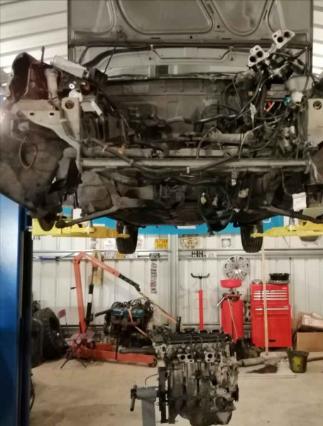

Bon allez les chantiers sont terminés on va pouvoir s'y mettre :mrgreen:
Prochaine photo
Le groupe propulseur est par terre...
IMG_20191213_094620_compress31.jpg [ 43.19 Kio | Vu 5197 fois ]

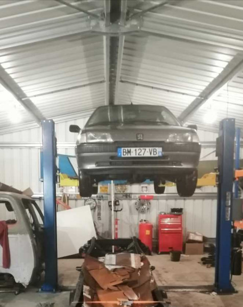

Chose promise...
IMG_20191216_085147_compress69.jpg [ 62.3 Kio | Vu 5184 fois ]

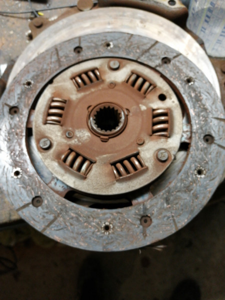

Embrayage plus que mort.
Le volant est parti au surfacage
IMG_20191215_182938_01_resize_49.jpg [ 515.05 Kio | Vu 5176 fois ]

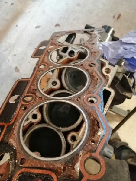

Il était plus que temps pour le joint de culasse
IMG_20191216_151314_resize_2.jpg [ 92.44 Kio | Vu 5175 fois ]

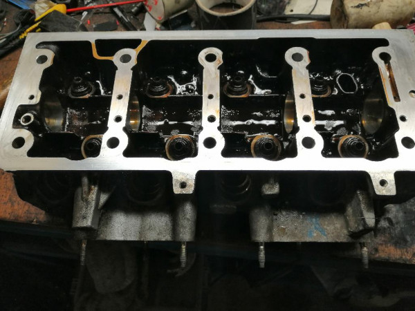

Culasse prête pour le rabotage.
IMG_20191216_163512_resize_71.jpg [ 105.42 Kio | Vu 5175 fois ]

Je pensais que tu voulai suivre la prepa de Cortzni1 :bvoyons:
De toutes manière le surfacage de 1mm t’obligera a tout re-regler derrière .
Ration air/essence, AFR > et eprom .
