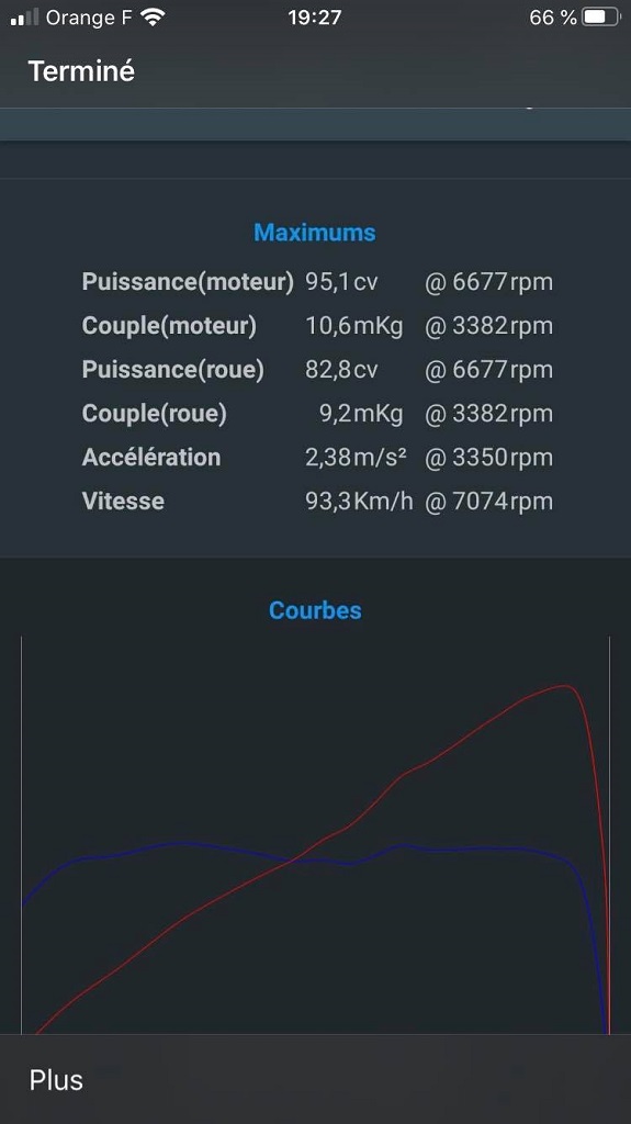

Dans cette configuration, le petit 1.1 couplé à la boite 14x60 marchait vraiment pas mal, powerdyn me donnait :
95.1cv à 6677 tr/mn
106nm à 3400 tr/mn
Le couple n’étais pas énorme mais restait très linéaire jusqu'à 6600 tr/mn.

Aujourd'hui la voiture marche bien moins que la configuration précédente mais j'en avais besoin pour tout les jours.

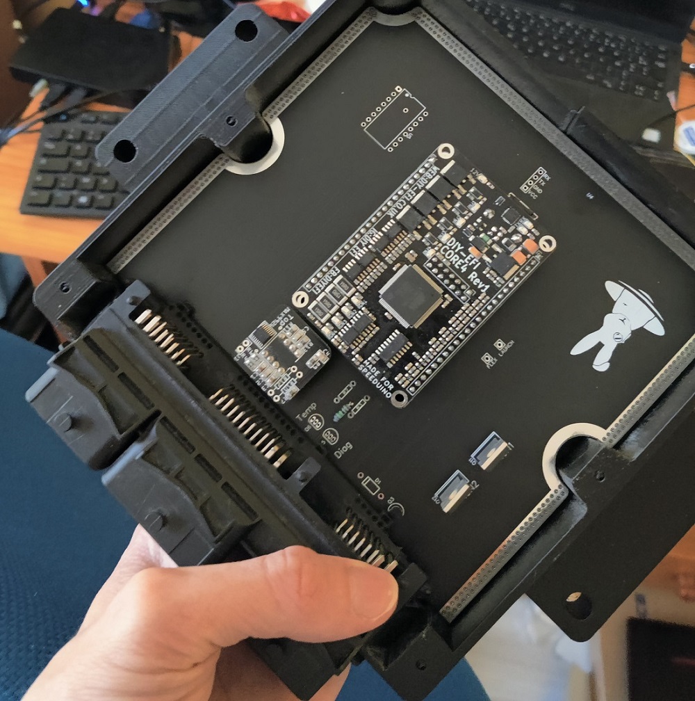

- Gestion programmable (maison PNP sur base Speeduino, qui fonctionne déjà)

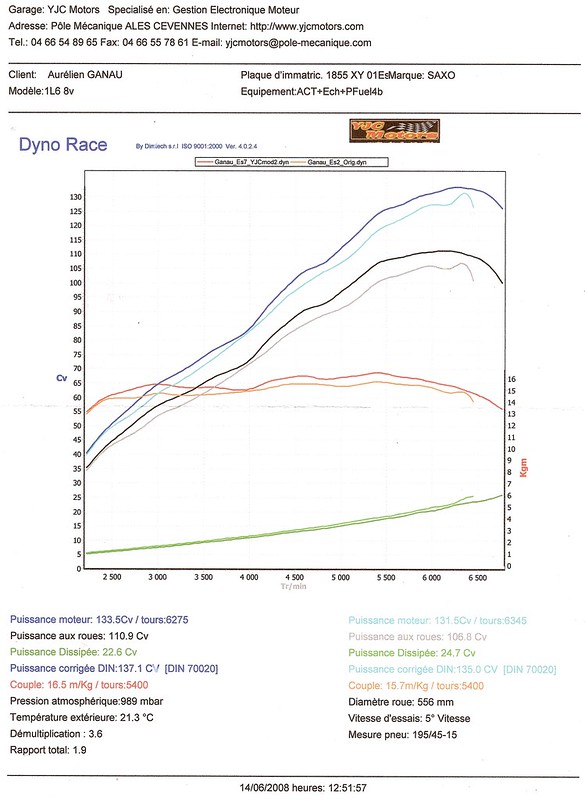

C'est une bonne base, tu pourra allez chercher du 145ch je dirai avec 13 de RV et la culasse bien modifier.
Ainsi que avec ce que tu souhaite installer.
De plus, si j'en prend un plus costaud, j'ai peur de déplacer la puissance, au dessus des 7000tr/mn.
Tu peut mettre un 280/290° mais il faut du RV, une chambre bien établie pour pas cliqueté, et il faut bien ce régler.
Avec un 290° tu peut viser avec ta config du 160ch banc.
Mais effectivement tu risque d'etre entre 7000 et 8000trs en Pmax !

La gestion programmable :
IMG_20210531_180918.jpg [ 434.74 Kio | Vu 6476 fois ]
Les courbes PerfExpert(et non powerdyn...) du 1.1 :
94311179_541579996553282_1905836521500442624_n.jpg [ 74.08 Kio | Vu 6476 fois ]
L'idéal est le banc, je ne suis pas fan de ce genre d'appli sur tel, un banc labo
moteur /moteur/ ou rouleaux au roue, c'est différent.

En fouillant sur le net, je suis tombé sur cette courbe de puissance, ça vient d'un membre du forum saxo-vts :
14857218317_e583f20831_c.jpg [ 85.88 Kio | Vu 6455 fois ]
Sa config :
-Prépa culasse by Julien86 ( on en sait pas plus, RV, etc...)
-AAC catcams 266° 11.15 de levée Julien86 => 4901202, qui auparavant était donné avec ces valeurs...
-Differentiel auto-bloquant QUAIFE Julien86
-Pont court 16*65 Julien86
-Disques av BREMBO max + DS2500
-Disque ar BREMBO + DS2500
-Suppression du pare-flamme
-Régulateur P essence 4 bars
-Reprog by YJC MOTORS
On peut voir que ça donne 137cv à 6275tr/mn
Je me dis qu'avec l'important allégement de mon bas moteur, ça amènera la Pmax plus bas dans les tours. Je me dis alors que je peux monter plus gros.

Pour la puissance de la 1er feuille, il faut regarder la puissance moteur et non din, donc 133.5ch
et non 137ch ;) , au vilo toujours.
Nos auto c'est d'usine toujours la puissance moteur banc.
