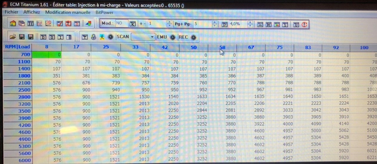

Oki, je voit ;)
Pour tes partielle injection, je trouve quelles sont pas super bien faite,
En simple, les modifs sont de l'autre coté de la diagonal en photo, hors quand tu
est en partielle, tu utilise bien plus que ce qui est de l'autre coté de cette diag.
Pour moi c'est trop restrictif ce mapage, voir dangereux pour le bloc en refroidissement ou départ de cliquetis
Là ou sa "passe" c'est que ton bloc à quasi rien en modif, et le RV est tjr à 10.8 de mémoire.
Je doute que du coté de la partis verts barré, OEM cela soit idem sur JP4.
J’essayerai de regarder sur les fichier bin que j'ai.
Certe sur circuit tu est H24 sur tes dernières maps de partielle (par la charge) et en Pleine charge, mais quand même.
La charge diminue avec le régime a partir d'un certain seuil, le capteur de pression est pas à toc jusqu'au rupteur.
