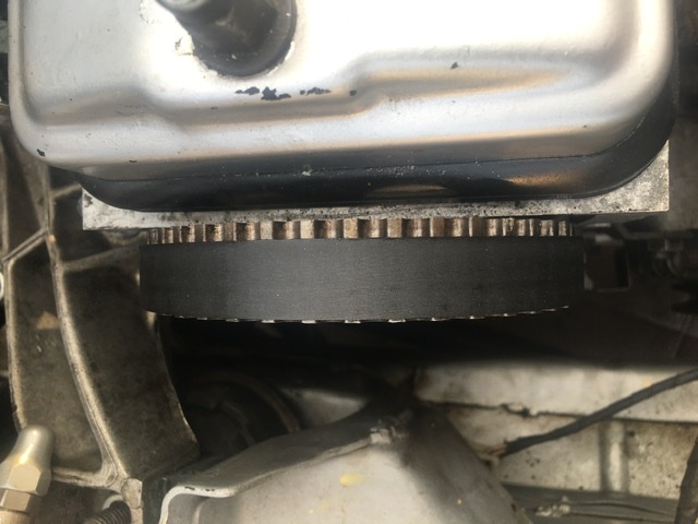

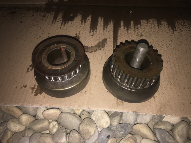

Salut, j'ai essayé de la démarrer du coup et j'ai une grosse fuite dans la distrib, surement le joint spy vilebrequin, c'était même plus qu'une fuite ça coulait littéralement. Le spy vilebrequin est le seul qui a pas été changé par un neuf..
Par contre je me pose une question, est ce que la poulie que j'ai mis est la bonne ? J'ai mis celle a droite sur la photo (21 dents contre 19 celle de gauche) qui était normalement d'origine, mais je trouvais la courroie décalée sur la droite genre on voyait la poulie d'aac que sur la gauche de la courroie
Je rappelle que mon code moteur est k6b donc le tu3fj2

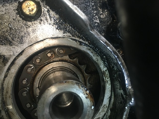

Et est ce que c'est normal qu'une fois la poulie de vilebrequin enlevée j'ai une sorte de rondelle qui est derrière le joint spy ?
Voilà les photos dites moi ce que vous en pensez

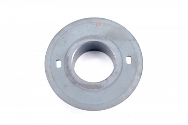

Photo 1: il te manque un élément qui va de paire avec les pignons de la photo2, ya 2 élément possible,
mais je pense que tu sait ;)
> Pignon de vilo avec rondelle pointé soudé obligatoire si tu as pas l'entretoise fonte avec la rondelle
de blocage de la courroie.
Pignon de vilo 8S ya c'est deux montage possible.
En photo ici la pièces qui va avec le pignon à gauche de ta 2e photo par ex

Merci pour ta réponse je pense donc que la rondelle qui va avec ma poulie est passée derrière le joint spy..
Au fait sur ma photo c'est la poulie à droite qu'il me faut car j'ai 42 dents sur la poulie aac donc pas possible de mettre la poulie de vilo qui a 19 dents

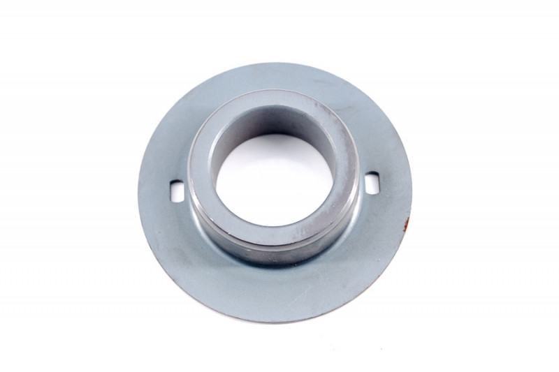

L'entretoise ne peut pas passer derrière, le pignon de la chaine de la pompe à huile empêche cela.
Là, ta pièces est tout simplement pas là !

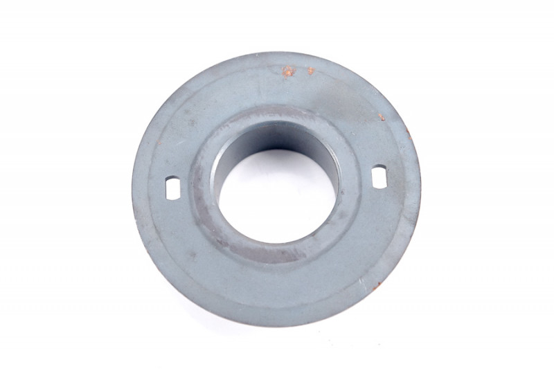

L'entretoise avec ce pignon là qu'il te faut est une entretoise moulé d'une pièces avec une "plaque", c'est ça [icon_arrow.gif]
entretoise-de-vilebrequin-moteur.jpg [ 31.33 Kio | Vu 2035 fois ]
entretoise-de-vilebrequin-moteur b.jpg [ 34.41 Kio | Vu 2035 fois ]
C'est cette pièces sur bloc XS 1.6L aussi sur le TU5J2 de XSI 1.6L de souvenir.
Et l'autre en photo dans mon précédent message sur TU5JP4.
Si tu as pas la plaque, la courroie se barre vers l’intérieure et elle s'usera dans
l'absolut sur le bord, jusqu’à rompre, à quoi ptetre seulement 10000km....
Spécificité de cette pièces, certaines son claveter ou pas (pour le pignon de VM) donc gaf !
MessagePosté: Lundi 09 Mai 2022 16:53
Messages: 204

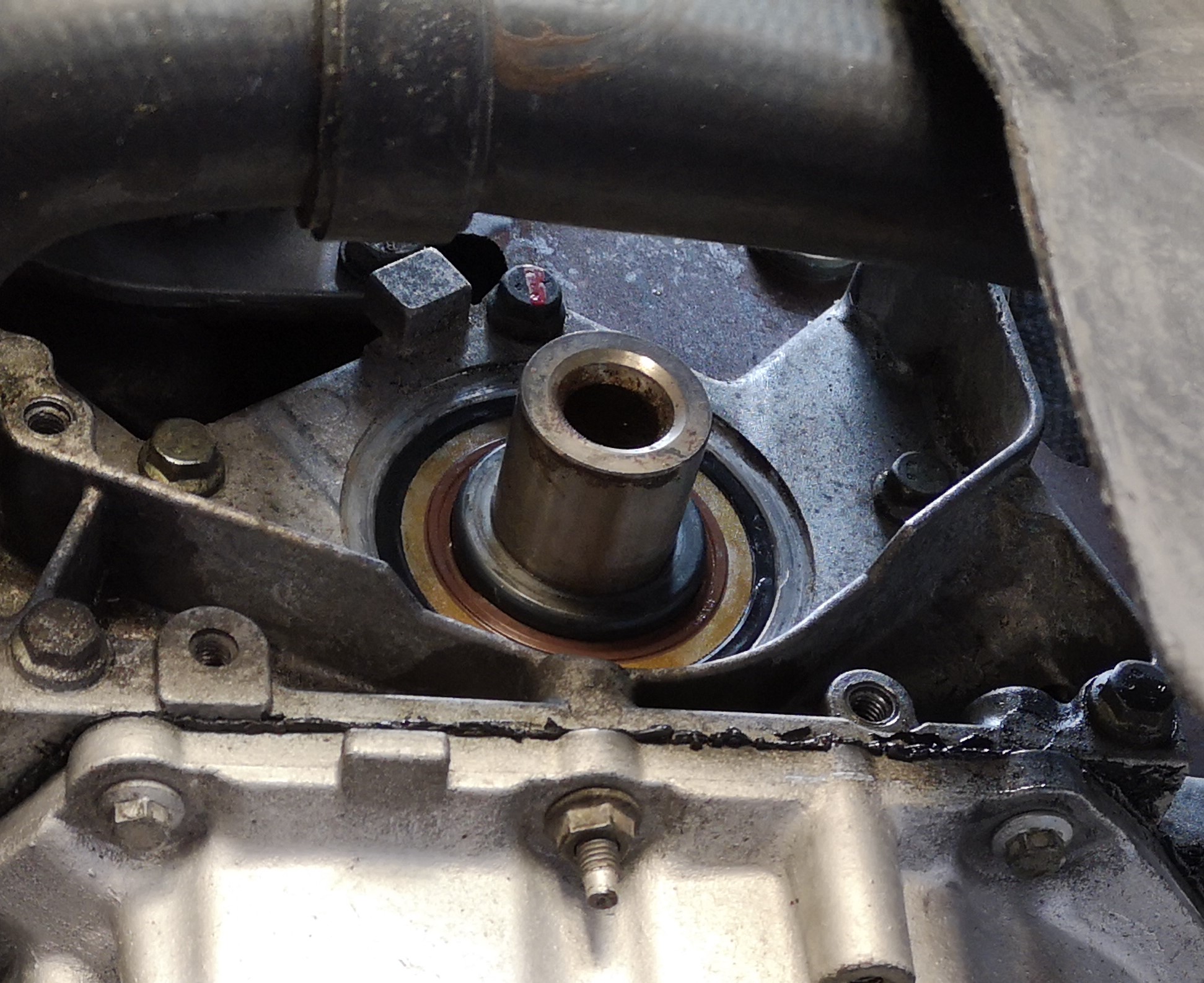

Ok... il faut donc que je trouve cette pièce qui je suppose n'est plu dispo nulle part..

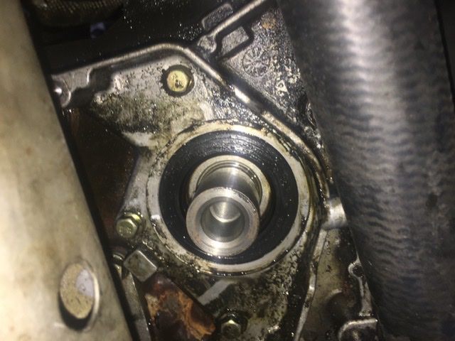

J'ai sorti le spy quand même, il était dur comme du chien ( j'ai meme pas reussi a entrer une vis a bois dedans j'ai du forcer 30-40min avec mes plus gros tournevis plats en faisant gaffe a pas abimer l'axe du vilo.
Résultat voilà ce que j'ai derrière..
Donc comme tu me l'a expliqué si je comprends bien l'entretoise que tu as envoyé en photo viens se placer ici sur l'axe, je remet le joint spy puis ma poulie que j'avais envoyé en photo, celle sans la rondelle metalique soudée
065FC2C8-F6A4-4F86-B3D6-DF24F93A29C2.jpeg [ 111.18 Kio | Vu 1718 fois ]

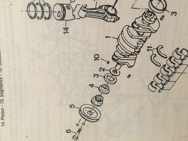

MessagePosté: Lundi 09 Mai 2022 17:18
Messages: 204
566219DB-827D-4205-8668-32DD408386B5.jpeg [ 88.84 Kio | Vu 1717 fois ]
Put*** en effet il me manque le numéro 4...
Oui il y a l'emplacement clavette, c'est super sympa si tu arrive a y trouver

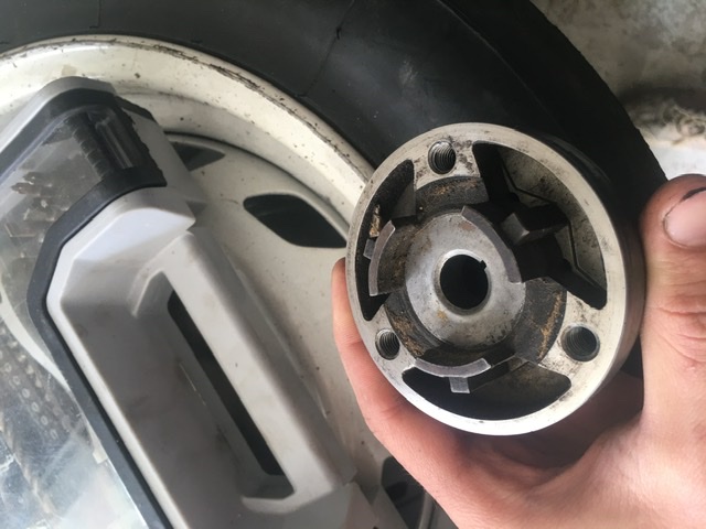

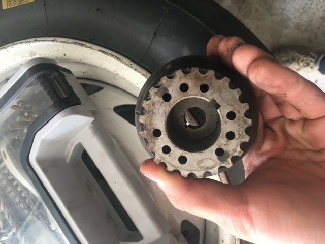

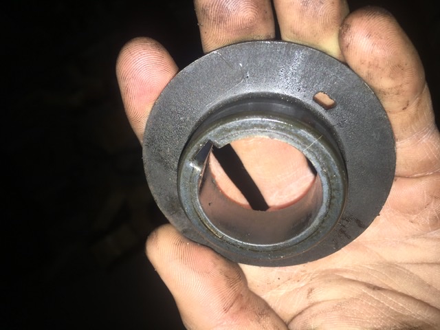

Un collègue avait une poulie avec l'entretoise :
8195E5BF-B4CB-427B-9046-F352315540DE.jpeg [ 84.83 Kio | Vu 1710 fois ]
Cherchez plus mais merci quand même ça fait plaisir !
Par contre ma poulie n'etais pas pareil, la poulie qu'il m'a filé est une allégée ou c'est d'origine sur certains TU ? Elle fait 586g contre 697g celle d'orig

MessagePosté: Mardi 10 Mai 2022 19:45
Messages: 5107
Oui, d'origine, (et tu peut encore plus l’alléger)
Tu as la bonne clavette ?

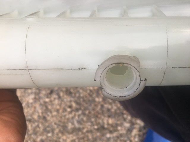

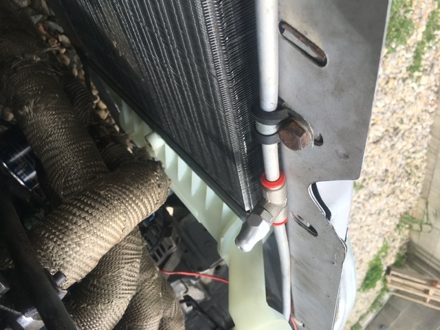

J'ai 2 questions, premièrement le radiateur que j'ai commandé a un trou sur le "compartiment de remplissage" :
EDFD920B-DB7D-4BE3-9D01-44352DFF031A.jpeg [ 53.58 Kio | Vu 1706 fois ]
Savez vous si il existe des bouchons à mettre a cet endroit et sur quoi je peux les trouver ?

MessagePosté: Vendredi 13 Mai 2022 20:20
pour l'ax il faut partir sur un radiateur d'ax gti clim plus épais mais ça chauffe quand même un peu si le moteur est préparé
sinon le trou sur le coté c'est en effet pour la sonde de niveau de LDR

Et oui pareil même erreur que toi j'ai commandé un radia de memoire de 53cm de large mais il passait pas sans découpe de la traverse qui n'est pas autorisée..
J'ai donc pri un radia d'ax gti sur oscaro, la marque NRF.

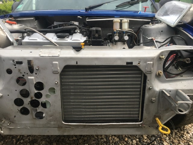

Voici des photos du radia :
CFDFA19C-9ED0-4EDF-B2CC-ED02756555B0.jpeg [ 113.47 Kio | Vu 1704 fois ]
0F64AD51-659D-46B6-B24A-055A1AE0F120.jpeg [ 115.99 Kio | Vu 1704 fois ]
MessagePosté: Vendredi 13 Mai 2022 21:21

MessagePosté: Vendredi 13 Mai 2022 21:24
Messages: 57
Mon collecteur passe pareil que toi à la limite avec le radia. C’est un 4-2-1?

Messages: 204
Yes je viens de verifier il fait 34mm contre 23 il me semble pour des radia d'ax normale.
Okok, 100 degrés ça va encore.. celui qui avait l'ax m'a dit que la tempé d'huile montait à 110 degrés [icon_eek.gif] et je parle bien de l'huile pas l'eau alors qu'il avait un radia d'huile.. après le bloc était complètement préparé.
Tu arrives a sortie 109cv au banc avec un bloc stock c'est pas mal, tu as une admi dynamique ?
Et oui c'est bien un 4/2/1, il y a on va dire 5-6cm de distance.
