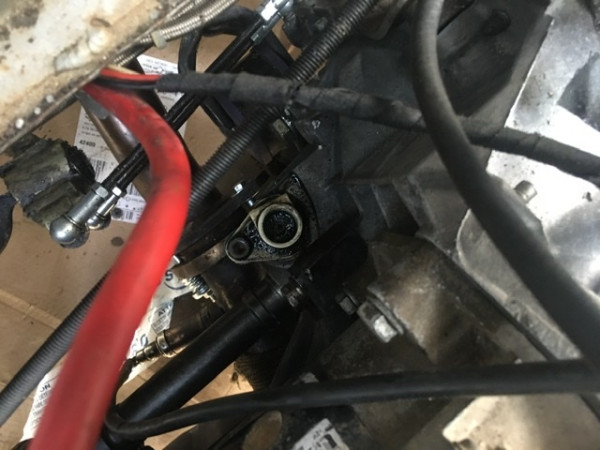

F369D0F3-4CE2-4F35-B30C-48B2F412CF93.jpeg [ 91.97 Kio | Vu 3044 fois ]
Salut ça vous ai déjà arrivé ce genre de soucis ? De l'huile de boite qui remonte par l'emplacement du cable de compteur, que j'ai pas du coup
MessagePosté: Mercredi 18 Mai 2022 23:44
Met un câble ou un bouchon étanche, si non sa degeulasse tout.
