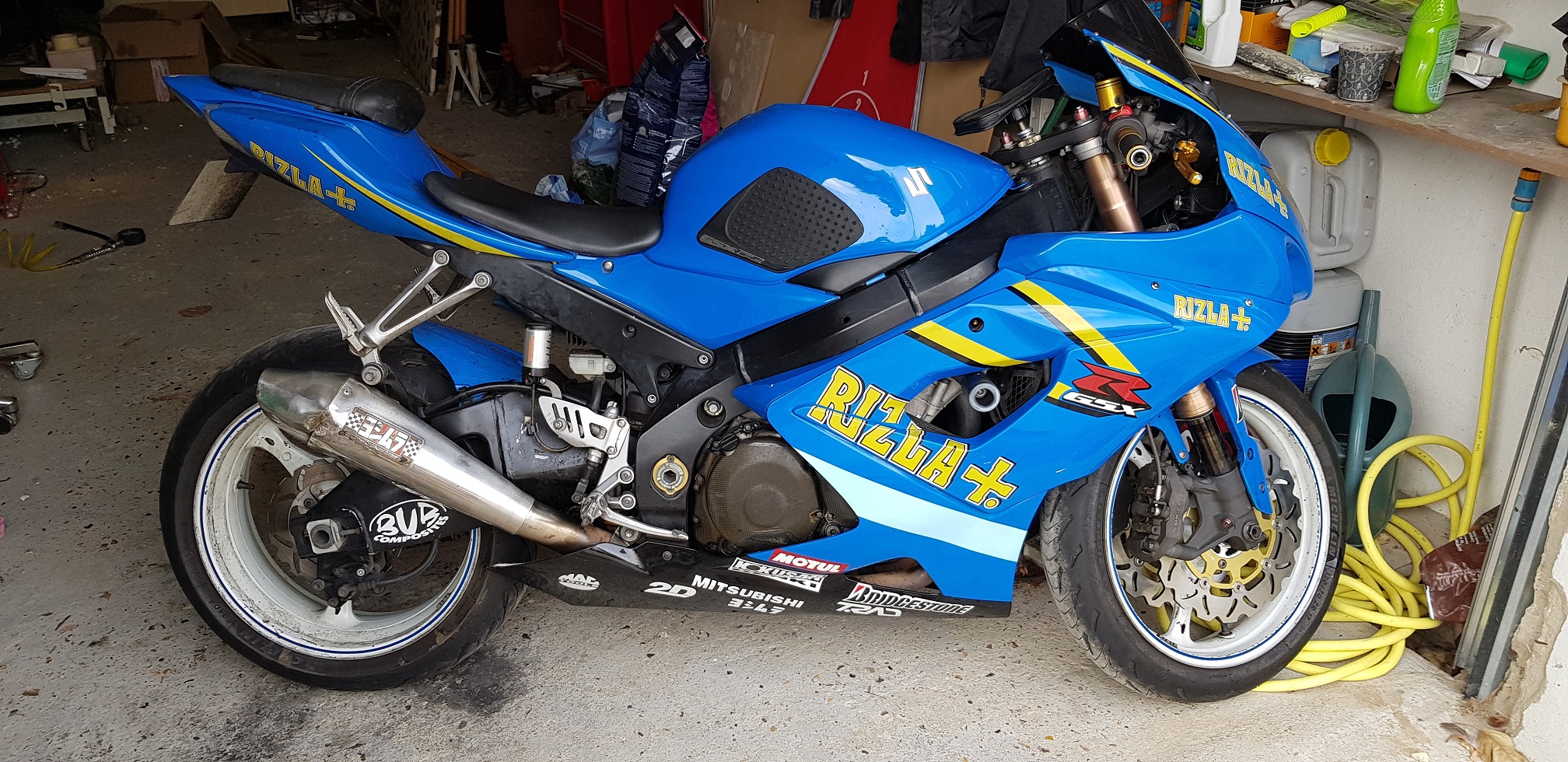

Petite photo après nettoyage.
A part l'échappement, la jante arrière, le rétro droit et l'embout de guidon droit.. ça va ! :hehe:
