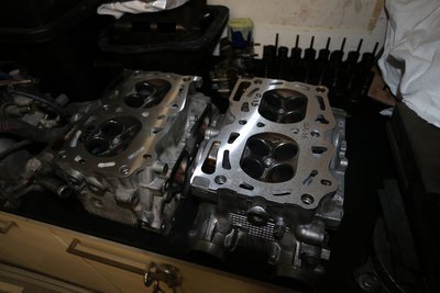

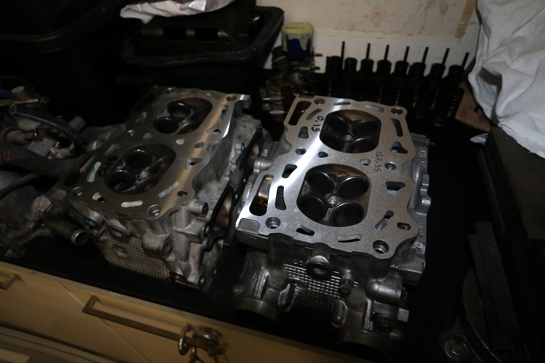

Culasses surfacées et épreuves OK, prêtes pour rodage soupape et changement des joints de queue de soupape :

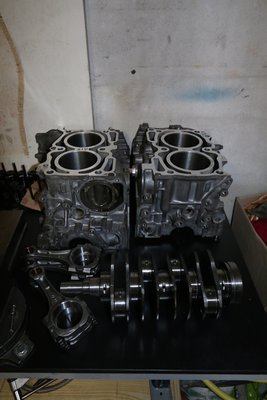

Demi-blocs réalésés au diamètre 92.5mm et ressurfacés :

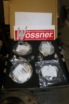

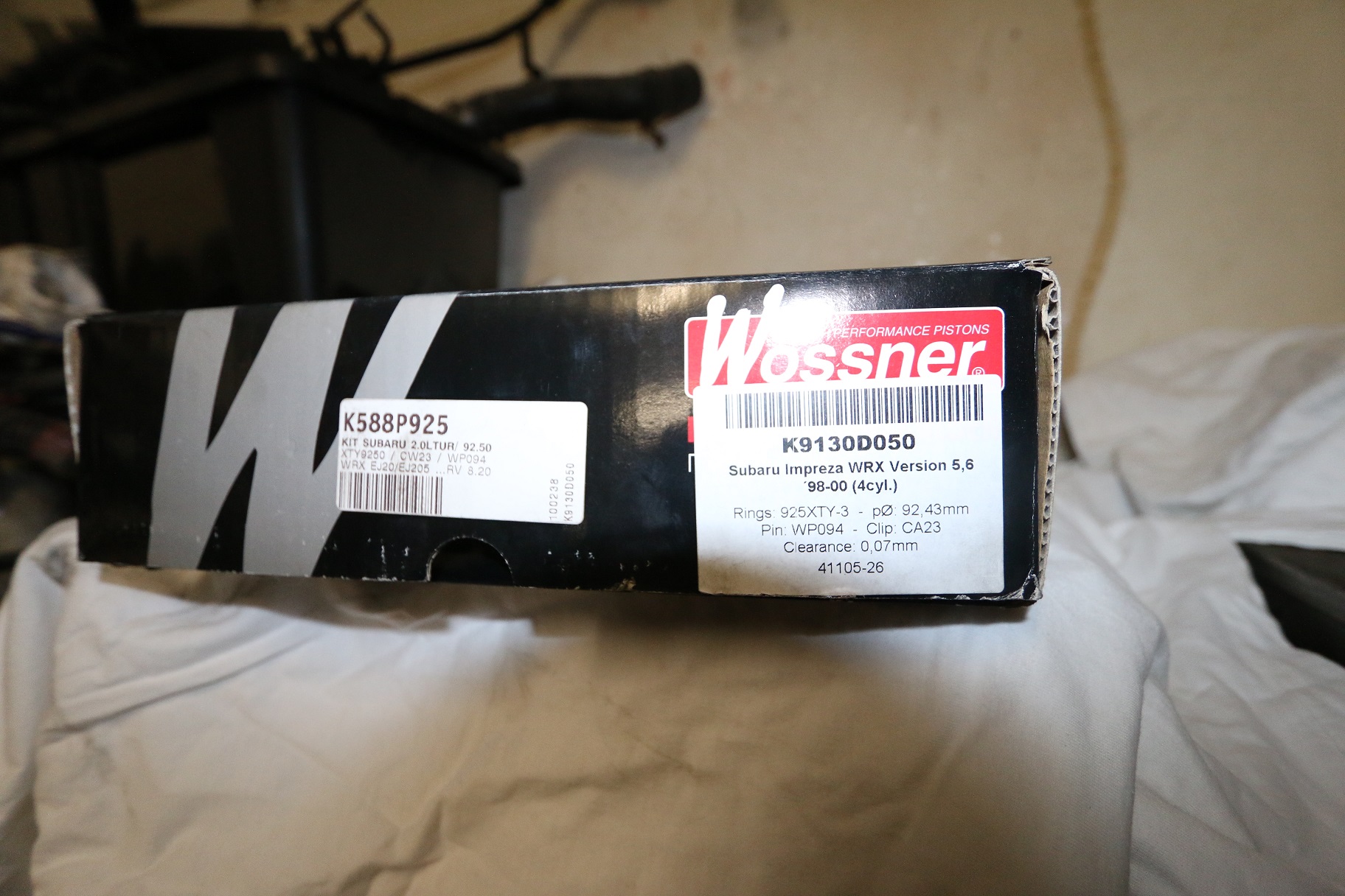

Les pistons forgés avec l'indication de clearance de Wossner :
IMG_0948.JPG [ 614.83 Kio | Vu 3232 fois ]
IMG_0951.JPG [ 550.55 Kio | Vu 3232 fois ]

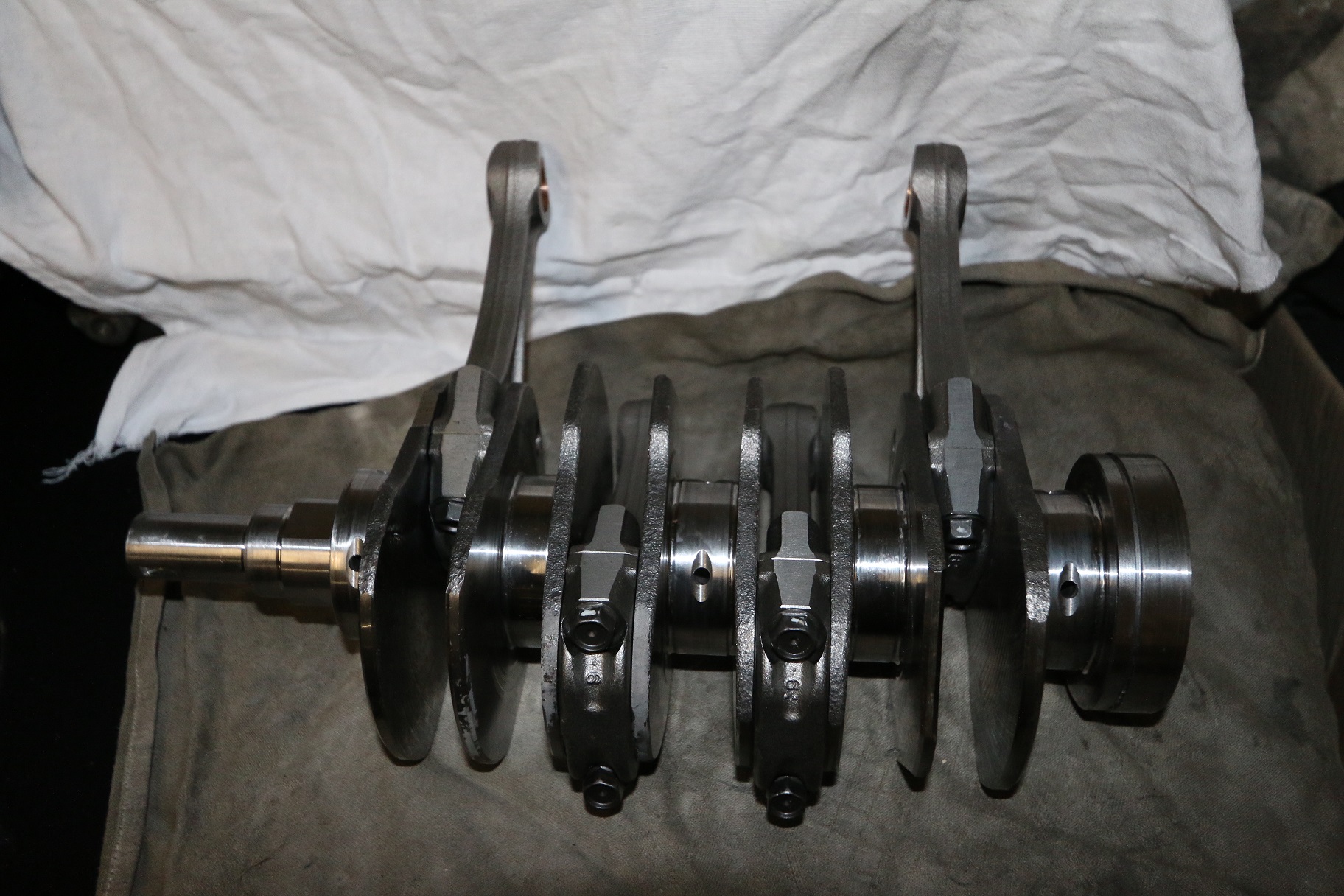

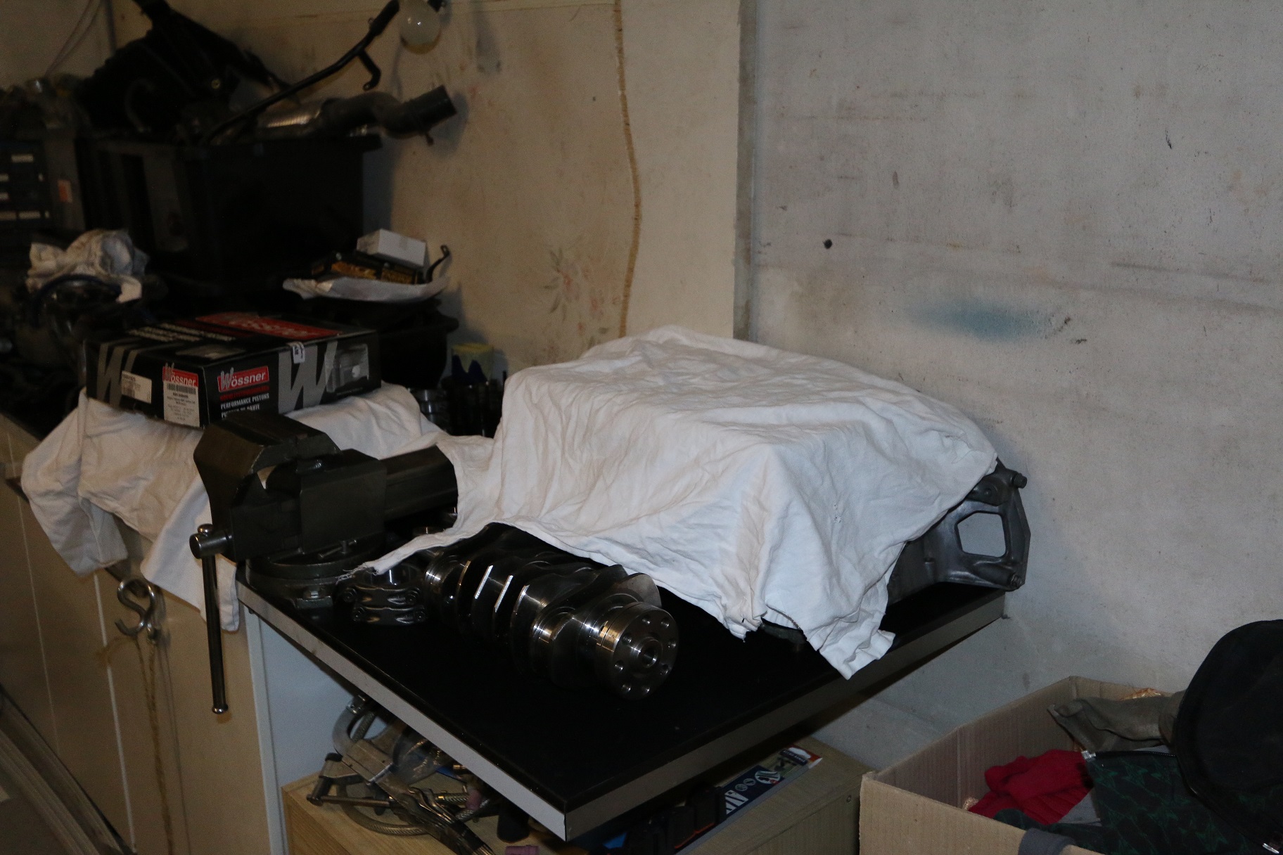

Bielles STI montés sur vilo avec coussinets ACL.
Jeu latéral mesuré entre 0.15mm et 0.30mm, donc OK !
IMG_0953.JPG [ 598.31 Kio | Vu 3209 fois ]
Malheureusement, je me suis trompé sur la référence des coussinets de ligne, car j'ai un bas moteur GT98, et j'ai pris ne référence pour GT99, différent.. donc je ne peux pas remonter le bas moteur ! :jap:

Je ne connaissais pas le paramètre Clearance, comment le calculs tu ? Juste avec les tableau fourni en fonction de l'utilisation de l'auto ??

Alors pour le calculer, avec des cales, mais là, de toute façon, c'est une indication donnée sur la boite des pistons neufs et donc à reporter sur l'alésage des cylindres ! L'usineur a donc respecter ces infos !

Quand tu montes des pistons wossner (ou autres neufs) tu es obligé de refaire usiner tes chemises ? Il n'y a pas de côte d'origine ?

Si, mais j'ai préféré passer directement à du 92.5mm à la place du 92 d'origine ! :jap:

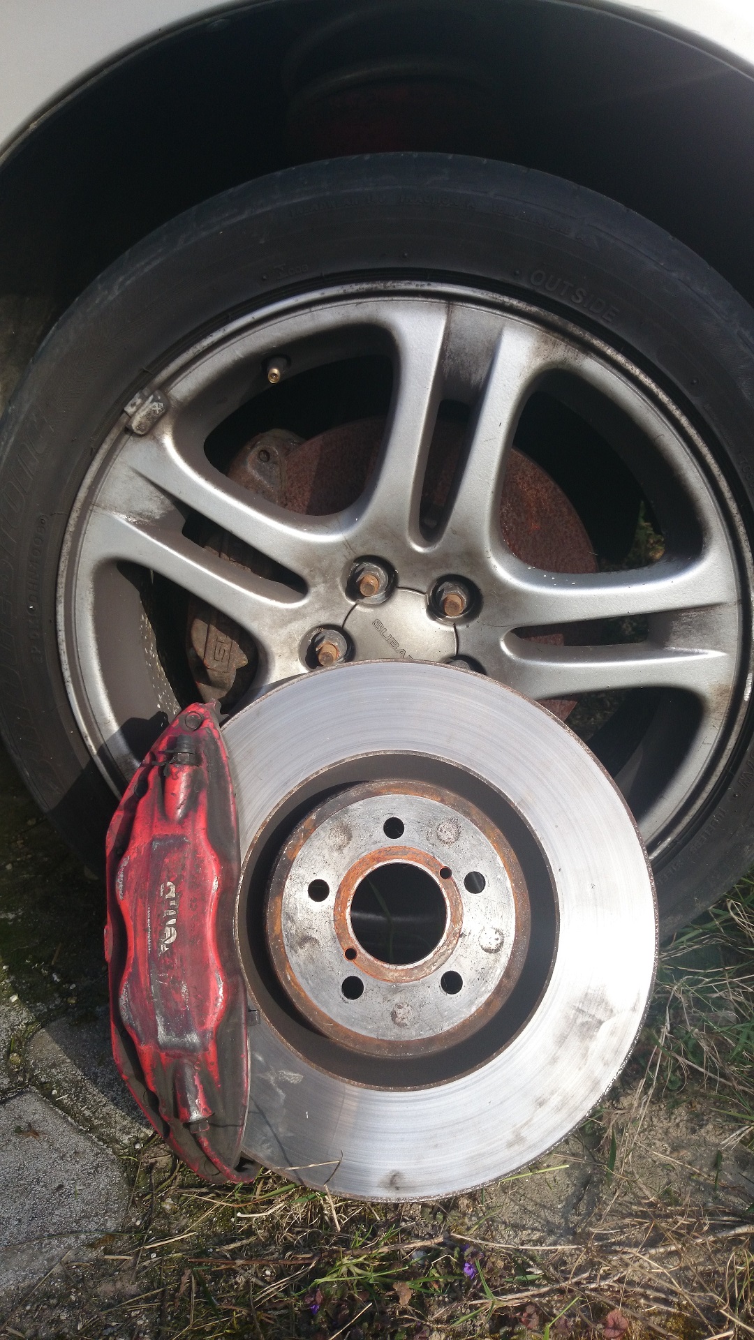

Petit kit de frein à venir, comme vous le devinez, petite différence de gabarit :
DSC_0044.JPG [ 769.62 Kio | Vu 3045 fois ]
Mais avant le montage, il aura le droit à une séance peinture ! :jap:

Ca vient de quelle voiture ? D'une lancer evo si j'ai bien suivi.
Logiquement, je liste tout en page 1.
