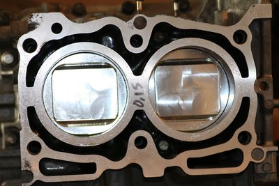

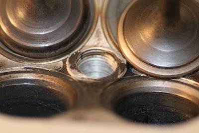

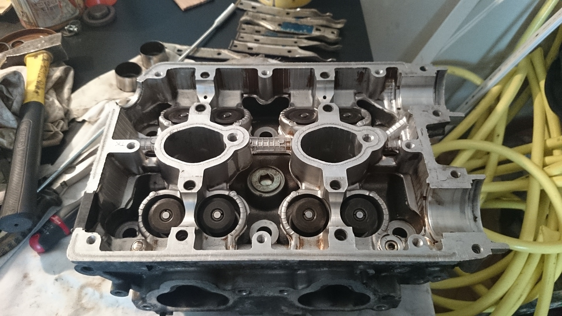

Quelques photos :
Bloc avec ses pistons forgés :
Rodage des soupapes :
Petite adaptation de l'outil de compresseur de ressort de soupape car c'est un peu profond :
Tous les ressorts en place sur la première culasse :
A suivre ...
