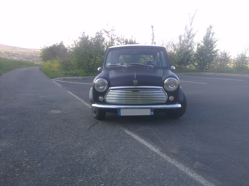

Allé je vous présente la mini que j'ai refaite pour ma femme !
Pour la petite histoire elle voulait absolument que ce soit moi qui la peigne, mais moi je suis mécano ( même si j'ai aussi été formé en carrosserie/peinture, c'etait ya un siècle ! ).
Du coup c'est une résto artisanale, faite dans les règles de l'art sauf pour la peinture que a été faite sans cabine ( et pour le coup j'ai eu une chance de dingue, pas une mouche, pas un grain de poussière, rien :winner: !!!!
Je ne peut pas mettre plus de 5 photos donc je vous la montre finie !!
IMG_20140417_193747.jpg [ 145.44 Kio | Vu 3888 fois ]
IMG_20140417_193756.jpg [ 173.8 Kio | Vu 3888 fois ]
IMG_20140417_193813.jpg [ 174.33 Kio | Vu 3888 fois ]
IMG_20140417_193823.jpg [ 223.65 Kio | Vu 3888 fois ]
Allé pour le fun, voila a quoi elle ressemblit a l'achat :

Sympa la petite :mrgreen:
Tu appel quoi stage 1?
Niveau châssis sa donne quoi?
 Sujet du message: Re: Restauration Austin Mini 1300 stage 1 - 1992
MessagePosté: Mardi 20 Janvier 2015 19:21
Inscription: Dimanche 18 Janvier 2015 11:36
Messages: 50
Localisation: Tarare (69)
Le stage 1 chez BMC ( British Motor Company ) ca comprend la ligne complet + collecteur, pipe d'admi + filtre sport et la petite aiguille de carbu qui va bien.
Après on passe au stage 2, la c'est culasse complete avec grosses soupapes, conduits polis et gros AAC, ressorts durs et tout le tintouin
et enfin le stage 3 c'est moteur réalésé en 1380 pistons forgés, vilo allégé etc...
Niveau châssis c'est TRES raide d'origine, donc pas grand chose a faire si ce n'est kit Hi-lo si on veut la rabaisser ( pas de ressort d'amortisseur sur les minis, c'est des cales de caoutchouc qui donnent la hauteur de caisse, mais on peut mettre des combi filetés... ) , après on peu s'amuser a monter du tout réglable ( tirants de chasse, triangles.... ) si on veut régler les trains plus finement
Mais déjà d'origine la mini a un châssis d'une efficacité diabolique :jap:

C'est joueur comme les xsi ?
Je suis déjà monté dans une mini préparé mais je ne m'y connais pas du tout :oufwid:
MessagePosté: Mardi 20 Janvier 2015 19:37
Messages: 50
Le moteur est joueur passé 3000 tours, le châssis lui pas du tout, il est vissé au sol et quand il décroche mieux vaut avoir de bons réflexes sinon quasi irrécupérable !!
Maintenant ça a du m'arriver deux fois en 10 ans que je mette une mini en défaut...!!
Du coup c'est assez incomparable, le train arrière de la 106 est facile a mettre en défaut et facile a rattraper aussi, un mini c'est une autre paire de manches !!

Ben écoute, j'ai presque tout fait tout seul, ma femme m'a aidé un peu pour le poncage a différentes étapes, mais en tout j'y ai passé environ 150h ( trois semaines a bosser tous les jours de 10h a 17-18h a peu près )

Belle resto même si, pour moi, j'aurais préféré en noir brillant. Je suis pas très fan des couleurs mate. Mais çà, l'égout et les couleurs.
MessagePosté: Mercredi 21 Janvier 2015 12:25
C'est sur l'égout il pu !!!
tiens c'est vrai pourquoi avoir choisi mat?
MessagePosté: Mercredi 21 Janvier 2015 12:55
Messages: 50
Ben parce que madame la voulait noire mat, moi je suis pas contrariant et le client est roi :jap:
