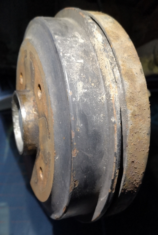

Voici en photo les tambours arrière de 106 XSI 1.6L avec ABR:
IMG_20221215_170924.jpg [ 271.59 Kio | Vu 1011 fois ]
IMG_20221215_170918.jpg [ 475.87 Kio | Vu 1011 fois ]
