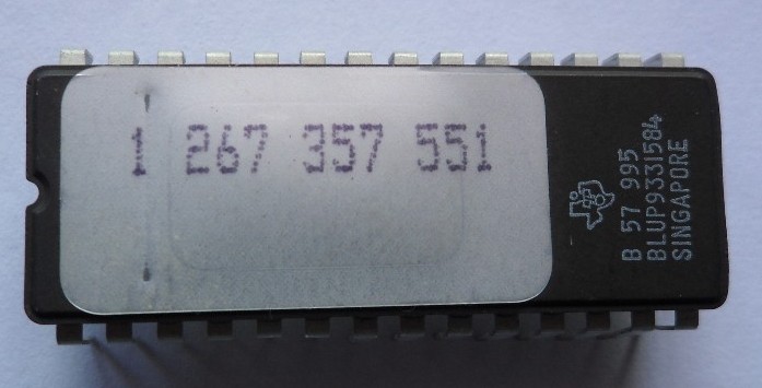

Dans le boitier 217 tu peux avoir plusieurs versions:
- 1 267 357 365 XSI Kat
- 1 267 357 551 XSI Le Mans
- 1 267 356 690 XSI Kat.
Si tu n'as pas une eprom comme sur la photo c'est qu'elle a été changée.a verifier.
Tu dis que ça a fonctionné une heure, avec quels elements ?
Le module MTR04 est bien monté avec de la graisse thermique ?
 Sujet du message: Re: Problème ralenti et puissance
MessagePosté: Lundi 05 Mars 2012 14:14
Eprom XSI.jpg [ 63.39 Kio | Vu 1055 fois ]
Eprom XSI
