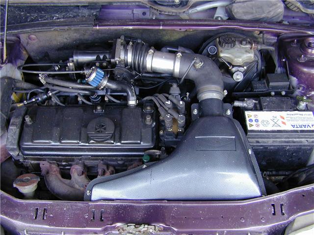

Je viens d'avoir une 106 XSI 1l4 et je me rend compte que mon ralentis est très instable notament quand elle viens de faire du haut régime ou que je viens de la démarrer (il se met à 1500 tr/min au démarrage, parfois 2500tr/min pareil quand elle viens d'aller dans les tours...).
J'ai quand même remarqué une chose, c'est qu'une durite d'air n'est pas branchée et que quand je la bouche en général ça régule le ralentis, d'après mes recherches cette durite se branche sur la boîte à air d'origine, mais moi j'ai un kit d'admission dynamique alors l'emplacement n'y est pas.
Sur la photo je montre la partie qui est branchée sur l'admission et qui n'est donc pas reliée de l'autre côté.
Voilà donc je ne sais que faire pour règler ça et si c'est grave que cette durite soit débranchée (parceque elle pompe de l'air en direct quand même).

La durite qui n'est brancher nulle par sur ta voiture va a moteur de régulation de ralenti.
Elle est branché logiquement entre le filtre a air et le papillon d'admission.
Par contre ton symptôme ne colle pas avec le faite que la durite soit débranchée, enfin pas directement.
Je m'explique :
Le fait de la durite soit débranchée ne perturbe pas le ralenti, car le but du moteur de ralenti ( actuateur ) est de faire passer plus ou moins d'air afin de réguler.
Le fait de boucher la durite avec le doigt, simule une fermeture de moteur ralenti, position dans la quelle il est moteur chaud, donc normal que le ralentit sois correct.
Par contre ce qui a dus se passer, c'est que comme habituellement la durite est branché après le filtre air, le moteur ralenti est sensé voir passer de l'air filtré, ce qui n'est pas le cas dans ton exemple.
Donc la solution :
Démonte l'actuateur ( moteur régulation ralenti ) , qui se trouve au bout des 2 durites en question, nettoie le bien au nettoyant frein et au WD40, souffle le avec une soufflette.
Remonte le et si le problème se présente encore, envisage de le changer, il peu être mort.
Une fois que tout ça fonctionne fait un branchement de la durite non connecté sur ton admission, un simple trou avec un raccord suffira, il n'y a pas de pression.

La durite que tu as entouré n'est pas celle qui est reliée au pas à pas qui régule le ralenti, c'est une durite qui est branchée sur le même bout en plastique que le reniflard d'huile :bien:

Je l'ai reliée à l'admission pour l'instant et j'ai nettoyé l'actuateur et ça marche mieux...
Après si je peux directement le brancher sur le reniflard d'huile ça m'arrange par contre je pense que la merde que j'ai dans le papillon est dûe à la durite que j'ai entourée et qui n'étais reliée à rien jusqu'à présent.

La sonde que tu as sur ta durite n'est pas la sonde lambda mais la sonde de T° d'air.
La durite qui va a l'actuateur ne la branche pas sur le reniflard !! branche la sur ton admission. entre le papillon et le filtre a air.

La durite qui est entourée elle va là ou c'est entouré ;) et de l'autre côté c'est l'admission maintenant, donc pas du tout de liaison avec l'actuateur en fait... (je viens de percutter le fonctionnement :bcry: ).
En fait l'air est pompé vers l'actuateur par la durite que l'on apreçois sur le tube en alu de mon KAD et arrive ensuite par la durite 2 dans l'admi.
Demain soir je vais essayer de trouver le temps de démonter le papillon, le nettoyer, règler le problème d'éclairage (le comodo est pas mal usé à l'intérieur j'espère vraiment que c'est ça), et règler le ralentis.
C'est grave si je lui fait pomper de l'air filtré à ma fameuse durite ?(sachant que ça marche carrément bien comme ça)
