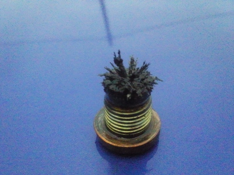

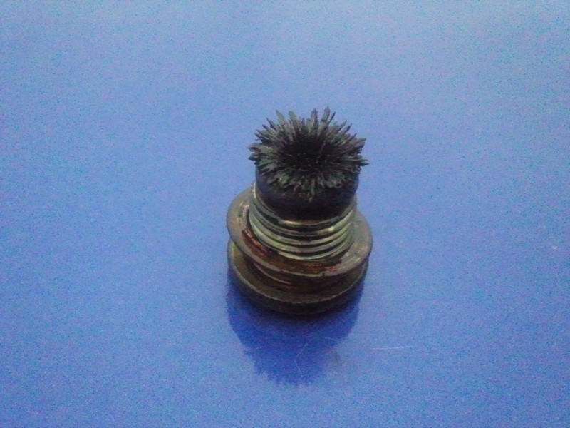

Vidange de l'huile de boite avec de nombreux copeaux comme je me doutait mais bon ce n'est pas mon principal soucis.

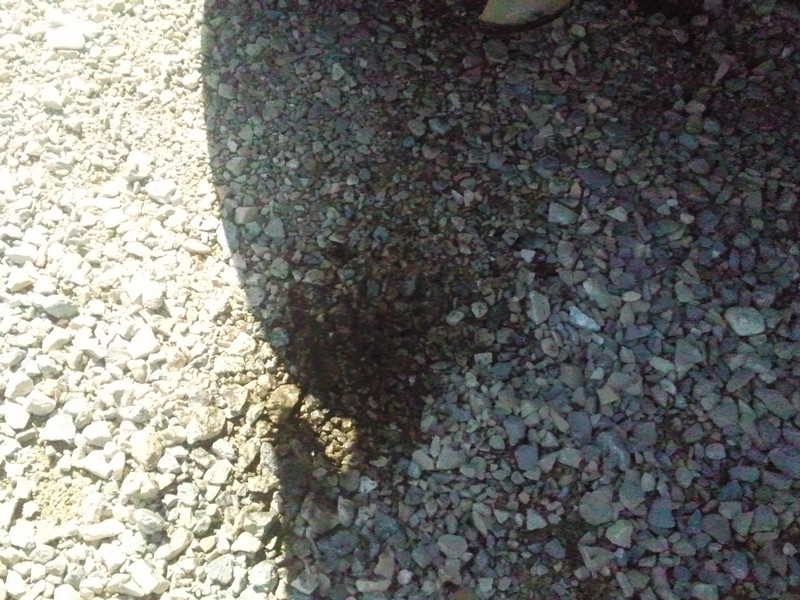

Et enfin le pot "postillonne" énormément de cambouis.

Ce qui m'inquiete moi , c'est ce cambouis...On dirait bien de l'huile apparemment. Et que ca arrive , comme ca d'un coup avec une conso gigantesque. Je ne crois guere au pblm d'allumage, ca donnerait des a coups, des prblm de démarrage etc. Tu roules à quoi? Melange bioethanol-SP95 ?
Pour les copeaux dans l'huile de boite c'est normal si l'huile n'a jamais ete changée. Ils doivent etre colles au bouchon, faut les enlever mais sur une boite de plus de 100 000km c'est normal.

Et pour ce qui pisse du pot je met une photo. Pour moi c'est un surplus d'essence qui a nettoyé la calamine du pot et ca dégouline enfin j'espère :bsmile:

Encore une légende urbaine qui voudrait qu'un élement mécanique comme une boite de vitesse soit vivante et sache "s'habituer à son huile adorée" :lolbis: .
La boite, selon Peugeot, ne se vidange pas, parce que à l'époque et toujours maintenant, c'est un argument commercial pour diminuer les couts d'entretien d'un élement qui est quand même assez solide.... Une huile qui lubrifie une pignonnerie pendant 15 ans et/ou 200 000km n'a forcement plus les mêmes caracteristiques que quand elle avait 2 ans... La vidanger ne lui fera aucun mal au contraire, les seules choses à respecter sont la viscosité, le niveau, et la qualité de cette huile.
Pour bien faire, acheter l'huile directement chez Peugeot, au moins on est sûr qu'elle respecte le cahier des charges constructeur. Il ne faut pas non plus oublier que les boites MA5 ne sont pas spécialement solides, et qu'un bain de 75W80 tout neuf après 15 ans de service ou plus, ne lui fera que le plus grand bien (passage des rapports par temps froid, fluidité des passages, rendement mécanique etc)..

Perso je suis technicien supérieur en productique/mécanique je pense savoir reconnaitre une huile usée ... :bourrer:
C'était de l'eau ce qui se balladait entre mes pignons, mes rapports accrochaient beaucoup ces derniers temps avant la vidange, et la je "rode" la nouvelle huile qui est la meilleure que distribue peugeot croyez moi, et je sent un sacré mieux dans la boite (enfin sur les 300km que j'ai fait apres la scéance d'entretient ^^)

Bilan du début d'aprem, ce qui coule par le pot c'est de l'essence.

Mais je ne vois toujours pas pourquoi il y aurait eu de l'essence à l'echappement de là à ce que ca sorte liquide derriere... Delà à ce que le melange soit trop riche a cause du debranchement, ok, mais à ce point :bourrer:
