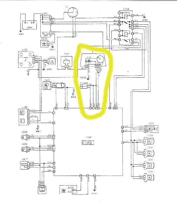

MessagePosté: Vendredi 13 Avril 2012 20:10
Les liaisons calculo / TDB sont simples , voir schéma.
- info compte-tours (calculo vers TDB),
- voyant défaut injection ( calculo vers TDB).
Quelle résistance était cramée dans le TDB ?
