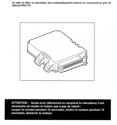

MessagePosté: Mardi 09 Avril 2013 16:12
Messages: 2596
il faut réinitialiser le moteur pas à pas. ;)

Comme dit dans mon 1er post, j'ai réinitialiser le calculo, ce n'est pas ça?
Ce sont deux manip différentes ? :bvoyons:
[EDIT] : Autant pour moi, je viens de lire l'image jointe.
Oui, j'ai fait cette manip.
D'ailleurs, ensuite le ralenti était bon.
Mais quelques accélérations/ralentissement plus tard, il s'est remis à déconner :rouge:

tu as débranché la batterie avant de faire la manip ?

Ben en fait j'ai procédé comme suit :
  • Débranché la batterie
  • Fais toucher les 2 cosses pendant une quinzaine de seconde
  • Rebranché la batterie
  • Mis le contact (juste tourner la clé, sans démarrer) pendant quelques secondes (j'ai alors entendu le pas à pas faire des aller retours
  • Puis j'ai démarré
 Sujet du message: Re: Commande défaillante du pas à pas --> ralenti à l'ouest
MessagePosté: Mardi 09 Avril 2013 16:45
Messages: 2596
tu à tourné la clé au 1er ou 2eme cran ?
