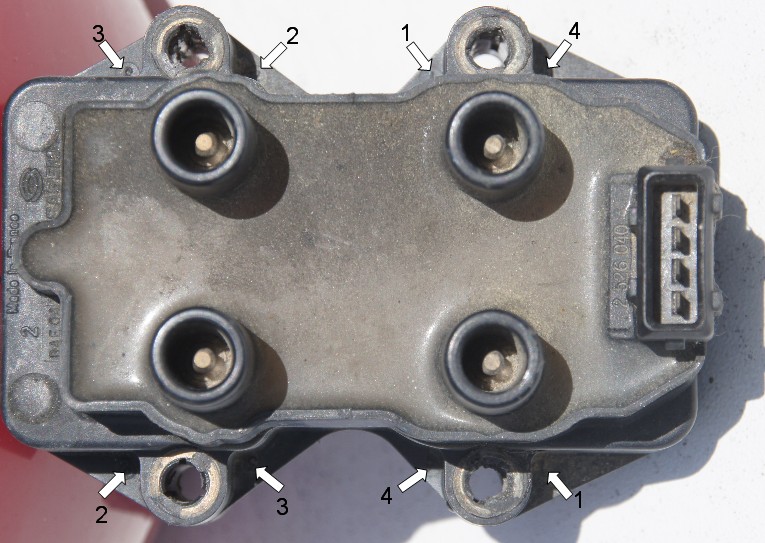

et serai tu dans quel ordre se monte les file de bougie (faisceaux) sur la bobine d'allumage si on part de la bougie la plus eloigner de l'allume dc 1 2 3 4 .
le j'ai 4 1 .
2 3
merci pour ton aide .

Les numéros des cylindres sont marqués sur la bobine pour eviter les erreurs 1,4 ou 4,1 près du connecteur 4 broches et 2,3 ou 3,2 après. Le cylindre n°1 est situé côté embrayage.

merci sa m'aide beaucoup je viens d'aller fair un tour et elle marche mieux mai jsen quelle ne donne pas tous et j'ai encore des ratée . je vais verifier ce que tu ma dit
merci
