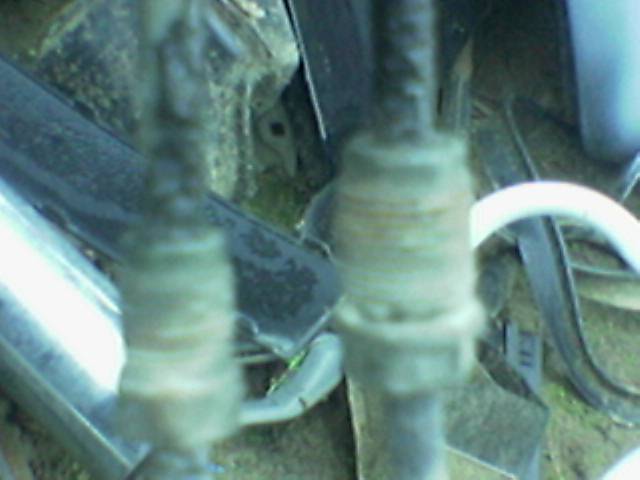

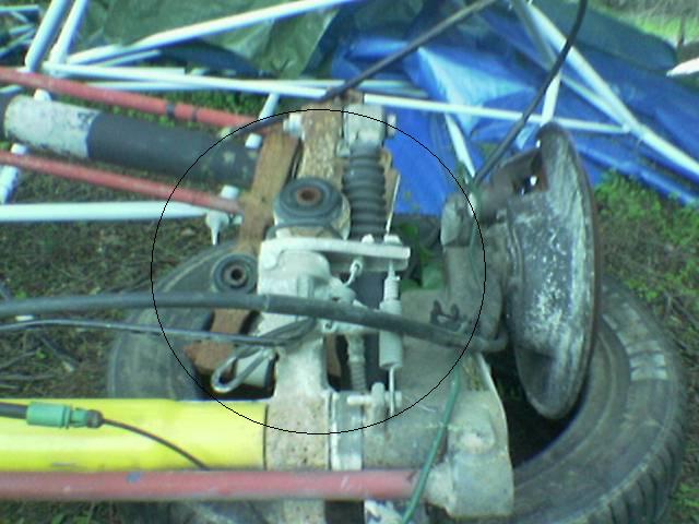

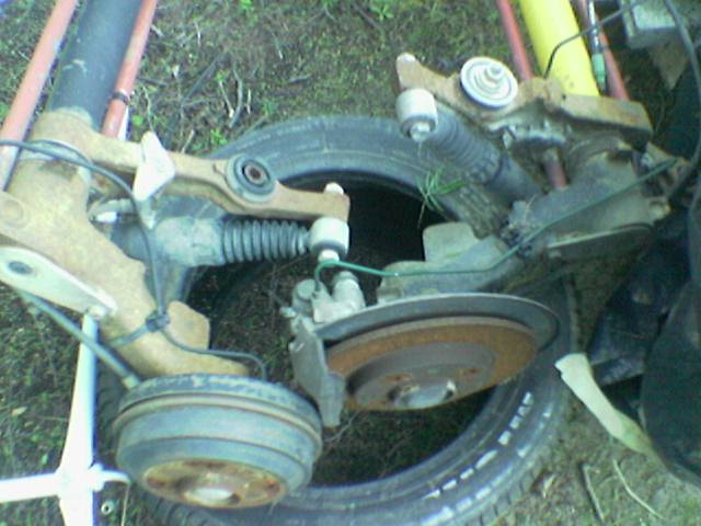

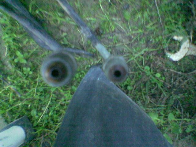

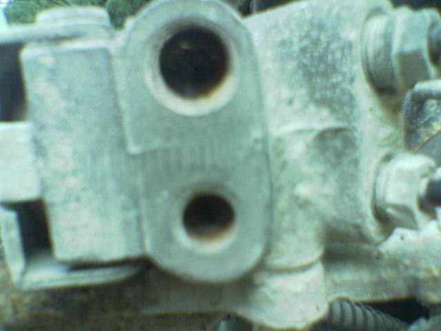

Je vais faire des photos et vous me direz si je dois vraiment acheter ce repartiteur de freinage ou pas.Je crois que l'essieu arr est d'une saxo 16 mais ce sont les memes.Faut-il vraiment changer les durites de frein sous la bagnole?LUDO M3je crois que je vais avoir besoin de ton aide pour monter cet essieu.Le répartiteur doit pas etre trop cher.Mais les durites...

Salut,
Essieu de saxo et 106 gti sont légèrement différent !(diff entre le diamètre des barre de torsion !)
Pour l'essieu il te faut une durite en métal (celle qui part depuis le siège conducteur vers le répartiteur) elle ne vaut pas grand chose (env 20 Euros) par contre pour le répartiteur il doit valeur dans les 200 Euros sauf erreur !
Oui il faut absolument changer les durite de frein sous l'auto ainsi que la poignée et cable de frein a main
