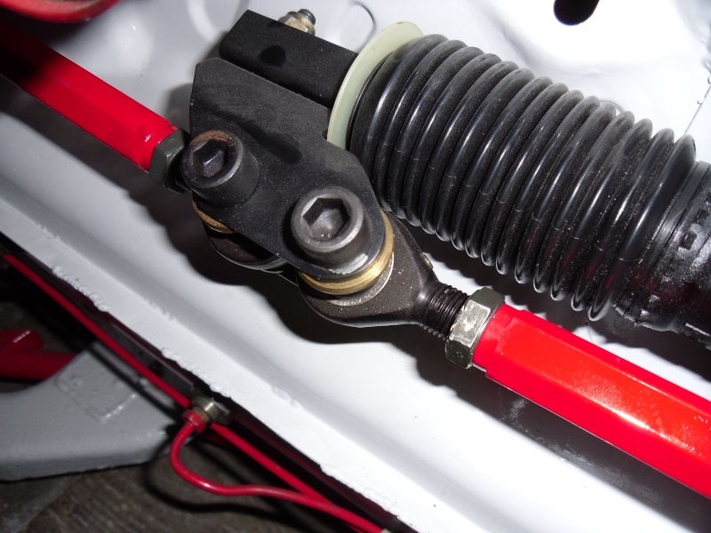

salut a tous les amies je re vient vers vous pour une nouvelle questions j'ai un souci quand je tourne a gauche le bruit est un claquement assez fort que quand jaccelere des que je lache l'accelerateur il n'ya plus de bruit j'ai donc penser a mes cardans que j'ai biensur verifier et apparement aucun jeux ni aucun souflet percer par contre quand jai tourné la roue cote gauche je me suis appercu que le joint de souflet de direction a cote de la rotule de direction etait percer
17455c.jpg [ 10.05 Kio | Vu 5065 fois ]
ensuite j'ai prit la roue je l'ai tourner vers la gauche et arriver a fond j'entend un bruit claquement au niveau du second soufflet de direction a la jonction des deux biellette
sam_0711.jpg [ 143.78 Kio | Vu 5065 fois ]
les rotules quand a elle on l'air bien en place et les silentbloc aussi j'ai pense a la fameuse maladies du "schlonk"quand pensez vous??

J'ai le meme soucis quand je braque a fond a droite .. C'est les jonctions des bielettes qui sont cuites je changerai sa prochainement ! :)

Le soufflet de crémaillère coté conducteur est super chiant à mettre, il te faut beaucoup de patience, évite le tourne vis tu risque de le percé même au niveau des petites dentures extérieur, moi j'ai utilisé un tube pvc pour le clipsé lol
Bon courage avec cette merde ! Profites en aussi pour nettoyer au mieux la crémaillère et rajouté de la graisse dessus avant de remonté le soufflet :bien:
