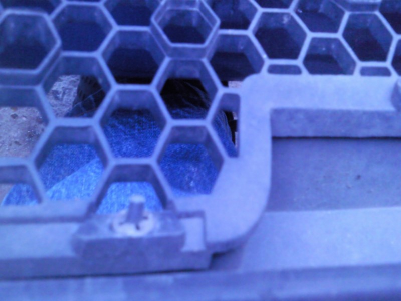

je suis entrain de changer mon nid abeille mais je n'arrive pas a retiré les agrafe cylindrique sur des picot en plastique, si quelqu'un connait une astuce pour les démontées, je suis preneur :mrgreen: merci
Photo0758.jpg [ 77.5 Kio | Vu 6746 fois ]

C est un peu galere à faire surtout sur une pièce en plastique. Tu prend soit un tournevis plat et tu fait levier doucement en cassant pas le petit pivot. Sinon avec une pince à bec long ou alors m'étonne barbare coup de pince coupante sur l agrafe mais t es obliger de la changer .

ok, merci tibb je pence aller en racheté des neuve pour ne pas risquer de casser des picots.
