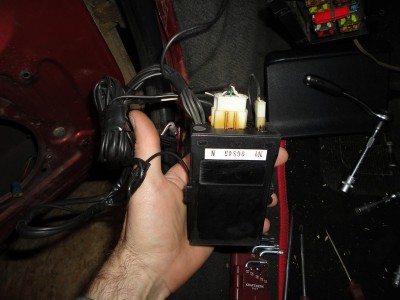

ta cobra tu a toujours le boitier pour feremer la voiture? moi c'est un petit boitier noir avec un petit bouton vert! et j'ai une petite clé pour pouvoir la désactivé sous le capot!
 Sujet du message: Re: Options 106 1.6
MessagePosté: Samedi 04 Février 2017 23:23
Messages: 5095
alors la mienne je l'ai jeter car cramé :mrgreen:
c'etait un boitier noir, pas de cléf, pas de bouton,mais une ref dessus ! :bvoyons:
peut etre en deux parti ? je sais pas,mais je pense qu'il manque un truc,
l'ancien proprio ma dit qu'il était dessus quand il a recup la xsi deja acci a la dame de avignon qu'il l'avait avant lui.
Fixer le long de la colonne de direction sur la partie qui tient celle ci faisceau prix avec le faisceau origine,une parti va vers derriere, une autre vers le plafonnier vers le capteur infra rouge, l'autre je sais pas c'etait coupé
