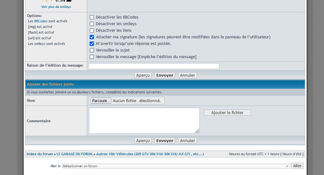

Par contre Je n’arrive pas à joindre de photos de la voiture :ouin:
En bas de ton post quand tu l'édite, tu as "joindre une fichier", de ton PC tout simplement.
L1600x H1200 max en pixel, et 4mo max.
Screenshot 2023-11-26 at 20-10-22 Forum 106 XSi • Editer le message.png [ 53.76 Kio | Vu 2534 fois ]
