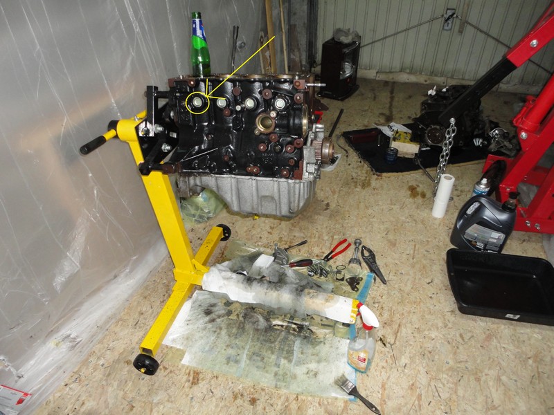

Joint de culasse HS avec surement la culasse touchée dûe à une pastille de dessablage hs. J'ai peut etre trouvé un moteur complet sinon je referais celui là

la pastille c'est separé ?
 Sujet du message: Re: [momo6487] Peugeot 406 break 2.2 16v 160ch
MessagePosté: Mardi 16 Février 2016 22:23
Messages: 2149
Localisation: 38
C'est quoi cette pastille?
MessagePosté: Mardi 16 Février 2016 22:31
Messages: 5107
c'est les pastille qui cache les trous d'ou le sable (du moule) est sortie a la fonderie

Allez quelques news. Don c'est bien un pastille qui s'est désouder, du coup joint de culasse HS et la culasse a pris. Samedi dernier je suis donc aller chercher un nouveau moteur carrément. 134 000 kms avec distri neuve faite à noël en excellent état. Plus qu'à trouver le temps pour monter ce dernier.
