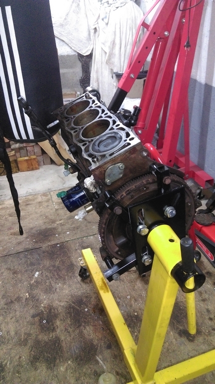

Suite photo,
un galere a separer la BE 3-5 du bas moteur,
j'ai du forcer dans tout les sens anormalement pendant 30min avec la grue qui tire la boite vers
les, :cagoule:
Sur la derniere photo ont peut voire la fameuse patte de maintien du tendeur de distri,
tellement fine :blague:
c'est cette patte la qui a cassé sur la 306s16,
j'ai regarder sur se bloc la , le j4r, ont peut pas rajouter les pissettes d'huile sous les piston :? dommage

Allez zou, je dépouille tout, pour mettre sa sur palette, et je vous met sa en foto les amis :
1/ Sa commence par une chute, j'ai oublier les sécurités de la grue [icon_eek.gif] :blague: , je me suis retrouver en dessous
avec le bras droit légèrement bloquer, un peu plus et je me cassai le bras droit en plein milieu :blague: ,
1jr est passé, j'ai tjr des douleurs
heureusement il y avait la chaine d'attache sinon elle serait tomber encore plus,
oui j'attache tout dans les murs et j'arme de métal le béton avant de le re-coffré ,servant,moto,grue,compresseur ect
comme sa tout est attacher,idem la porte du garage.
lors de la chute de la grue j'ai perçé le gericane de carburant....
aller encore une gericane a 10€ a racheter...

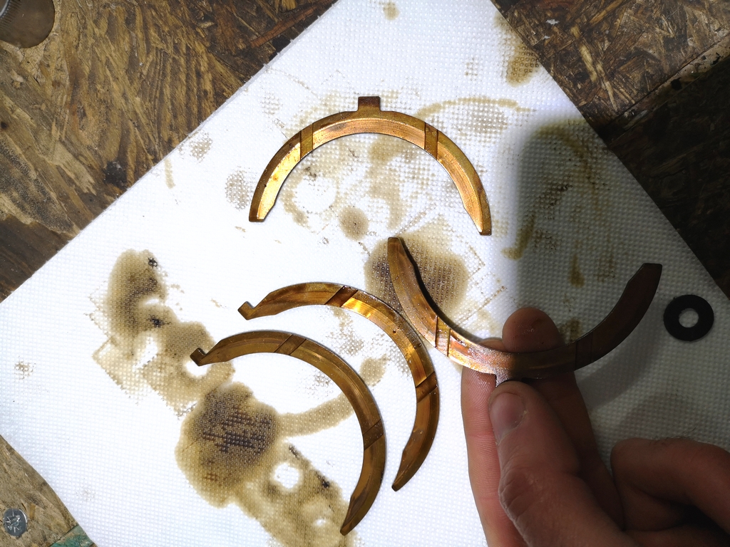

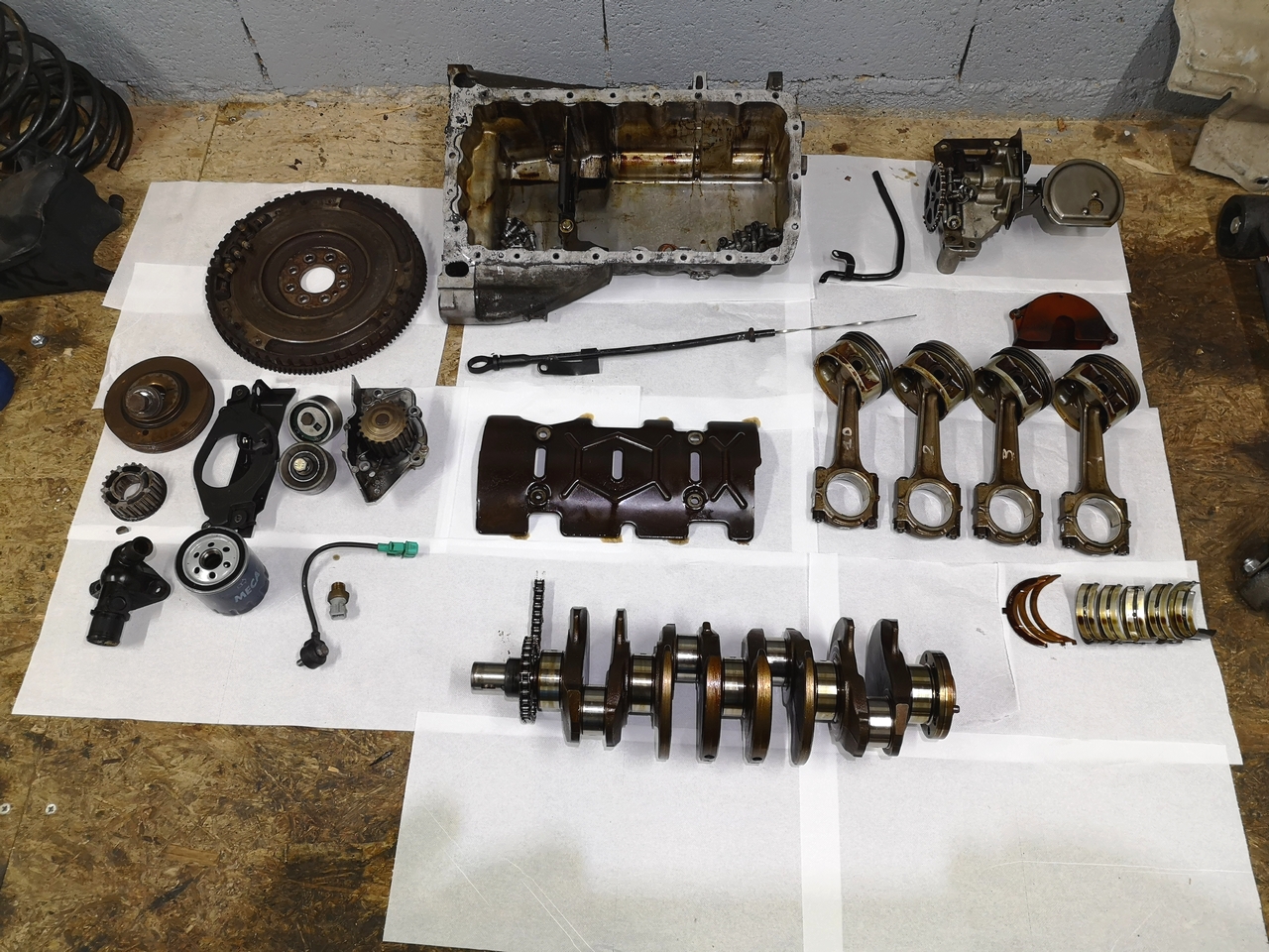

2/ suite du démontage :
2/ emballage du bas moteur :
3/ les pièces démonter du bloc,
je suis content tout est clean, juste un coussinet de vilebrequin, un tout petit grain
est passé, rien de méchant , le maneton est pas toucher,juste un petit trait dans le coussinet.
plus qu'a vendre tout cela [icon_arrow.gif]
Quand yen a ils disent "" un bloc arriver a 300000km c'est mort :
je vois pas du tout se qui est mort dans le miens,même les segments sont encores
probablement en cote
coussinet vilo et bielle toujours bon,
bague de centrage bronze ok
maneton de vilo nickel,il pourrai prendre encore le double de kilométrage :bbah:
"l'E85 sa baise les moteur " ah ouai ?? ba jvoi pas où !?! ni niveau culasse
ne jamais écouter les dires et tjr vérifier pas sois même.
