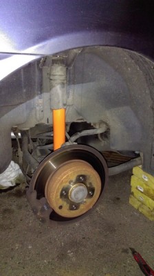

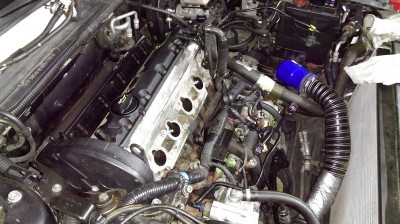

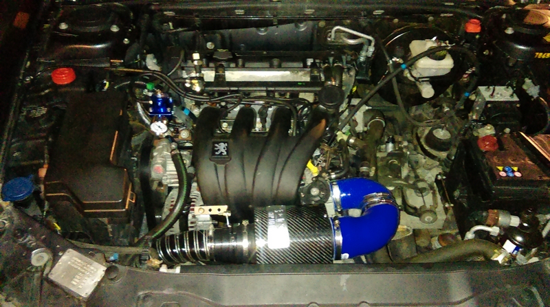

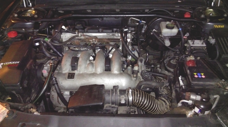

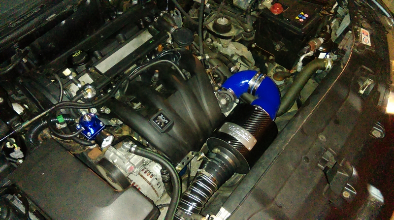

config moteur/châssis decembre 2016/janvier 2017:

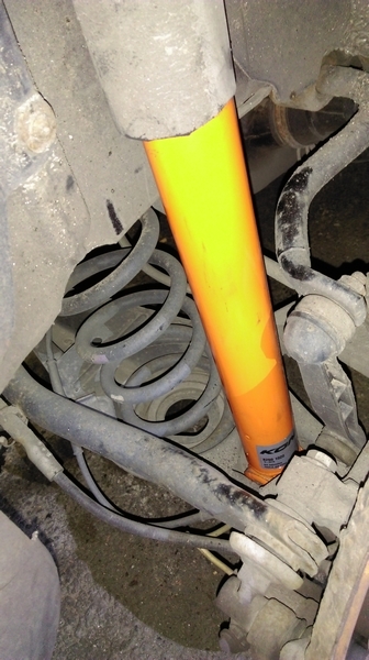

- koni sport av-arr
- big ram-air en façade
- green/boite air v6
- pap usiné
- decata perso + tresse
- reniflard déporté

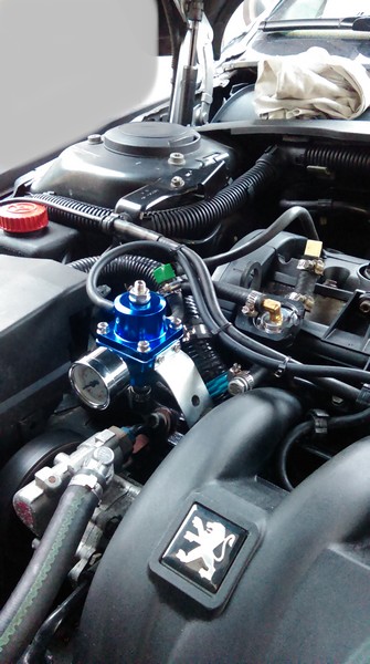

- regul reglabe sur 3.5b +/-240cc4jets,+ : le voyant s'allume et je consomme pour rien,deja je suis meme pas sur d'avoir 240cc sous 3.5b car la lambda fait regulé!
- depression du regul debranché
- full E85

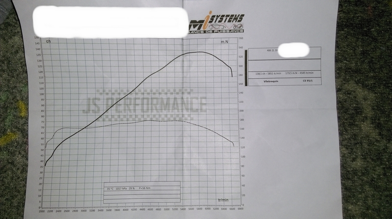

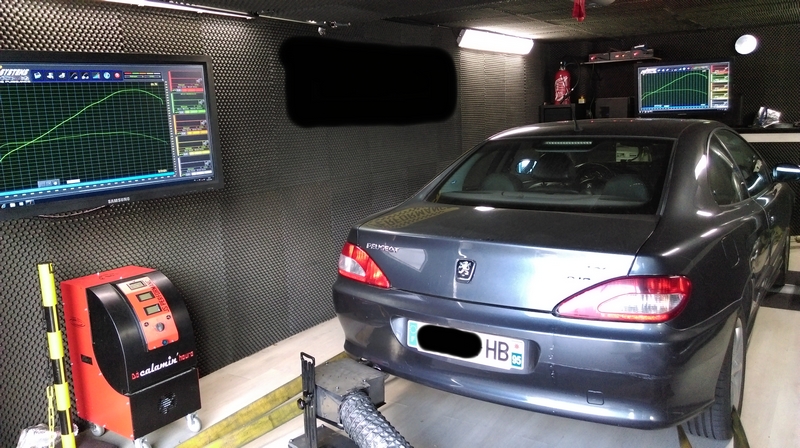

- 138ch banc,180nm (debut septembre 2016)

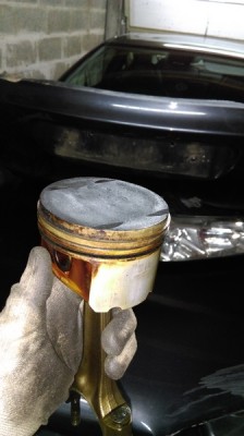

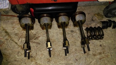

config AVRIL 2017 HYBRID:

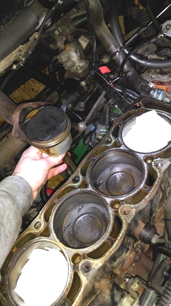

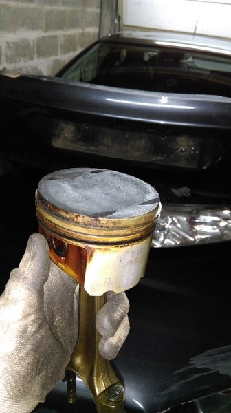

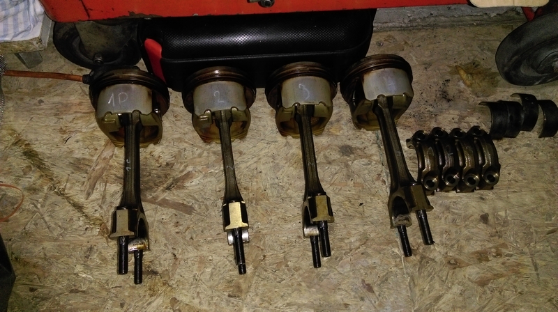

- piston RS >passage a 10.8 de RV
- bielle RS percé,coussinet percé d'origine
- surfaçage culasse -0.3, JDC 1.1
- puce jak49
- culasse reconditionné
- distri/courroie neuve, tout les support moteur neuf
- pompe a essence 406 v6 210 (100l/h)
151ch,190nm

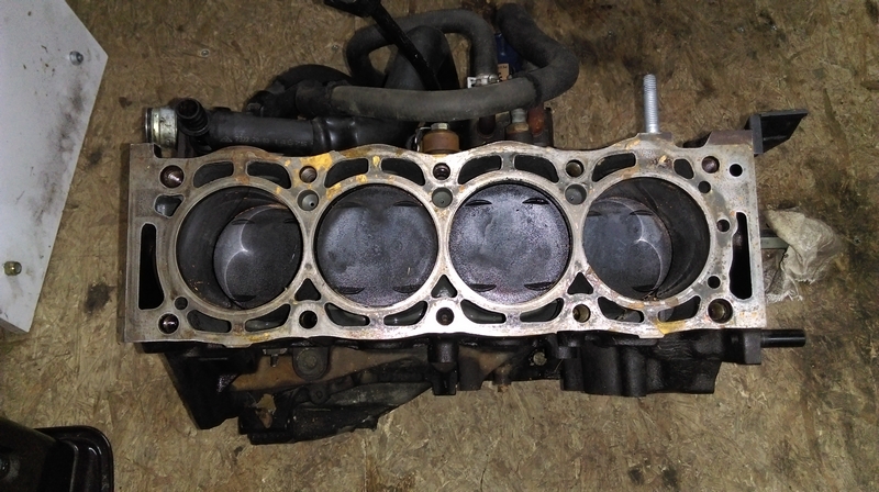

modif décembre 2017:

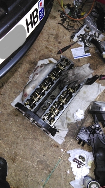

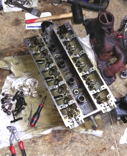

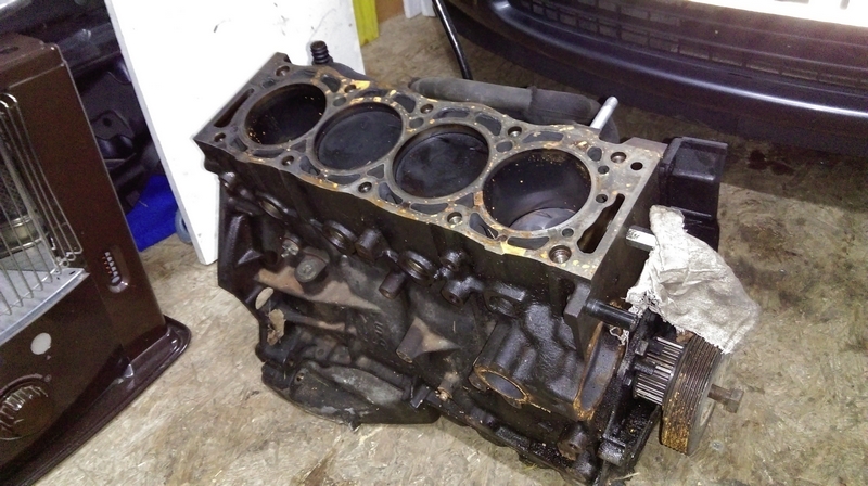

-dégonflage/remise en j4r HYBRID préparé 151ch puis vente :)
Décembre 2017 : capot dans la tronche coupé HS :( :( :(
2e fois que cela m'arrive, âpres réflexion j'ai décider de partir
sur une 306 xsi phase2 ou S16 bv6 phase1,
donc zou démontage , démontage erreur de ma part ? Aujourd’hui avec
du recul je peut dire que oui.. c'est fait c'est fait, c'est du passé

En photo ci dessous la coupé début 2016,puid en RS été 2017
DSC06354.JPG [ 318.25 Kio | Vu 17292 fois ]
DSC06097.JPG [ 453.21 Kio | Vu 17292 fois ]
IMAG2555.jpg [ 309.66 Kio | Vu 14747 fois ]

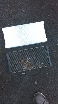

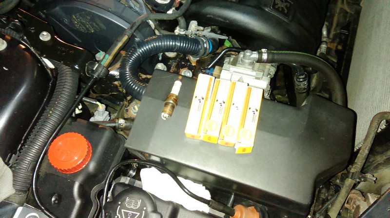

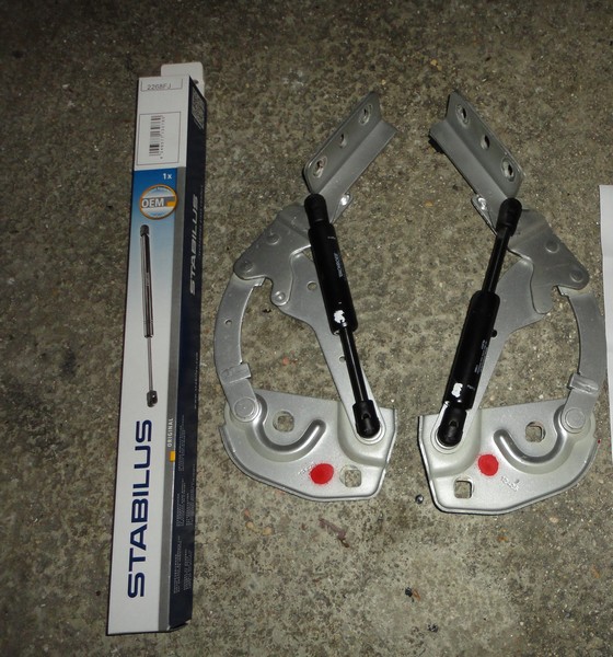

Retour en arrière,décembre 2015

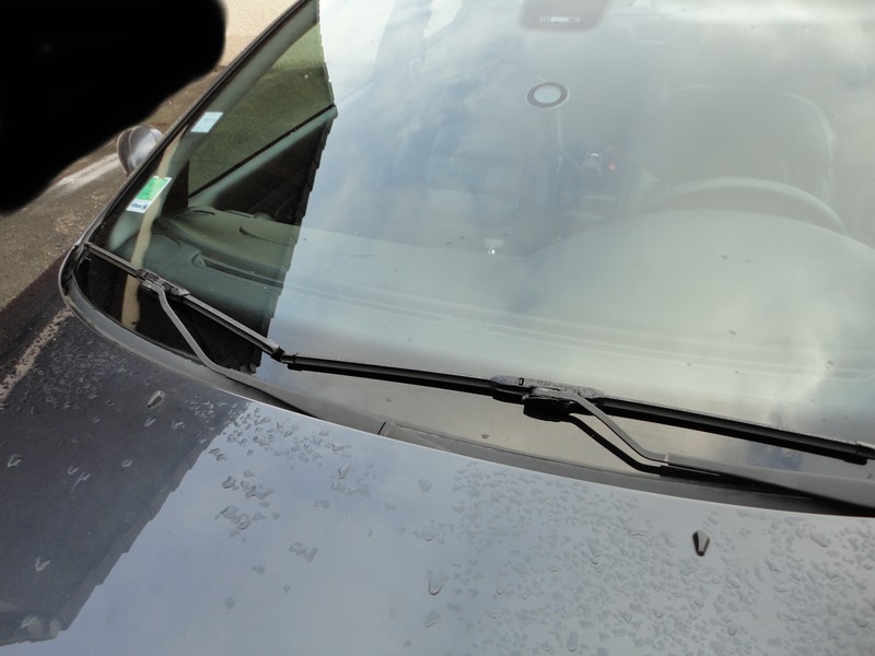

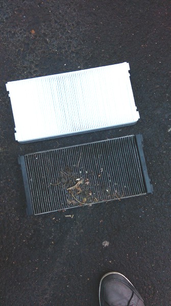

j'ai commencé par lui faire les classique,filtre a air,habitacle,vidange etc...
et gros nettoyage moteur

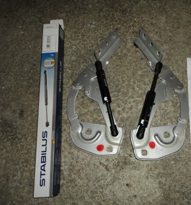

j'ai changer les verrins de coffre et de capot,les essuie glace,
les bougie quand a elles j'ai eau bocou de mal a les démonter,
elle avait pas ete change depuis +de 70000km :blague: :blague:
le jeu a l’électrode était double :mrgreen:
DSC06111.JPG [ 92.57 Kio | Vu 17289 fois ]
DSC06094.JPG [ 128.62 Kio | Vu 17289 fois ]
IMAG0943.jpg [ 139.55 Kio | Vu 17289 fois ]
IMAG1242.jpg [ 87.08 Kio | Vu 17289 fois ]

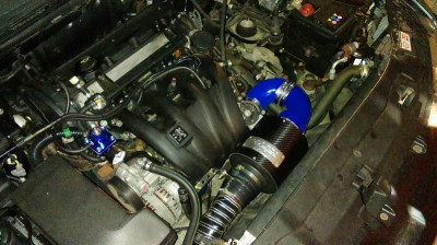

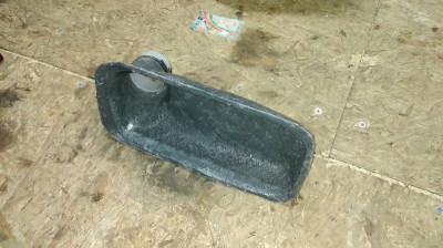

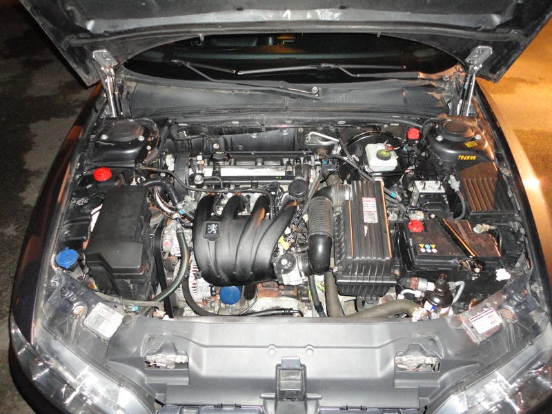

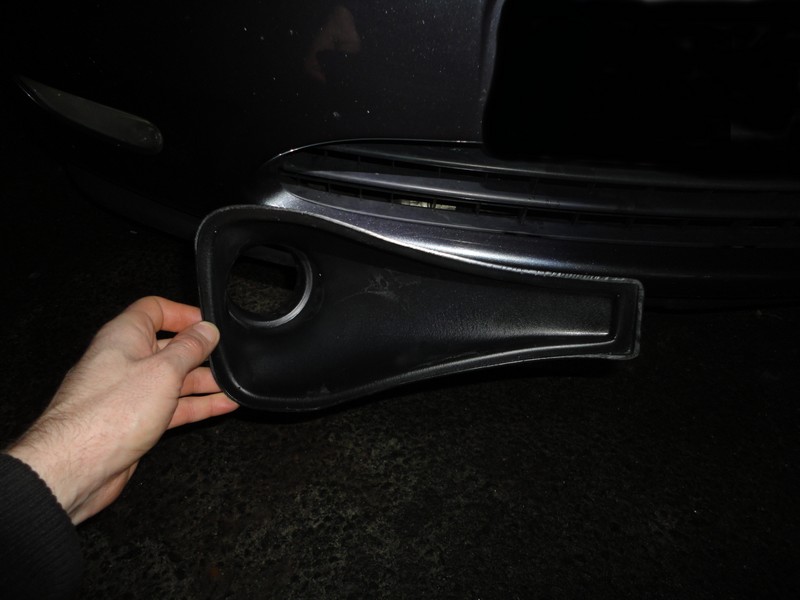

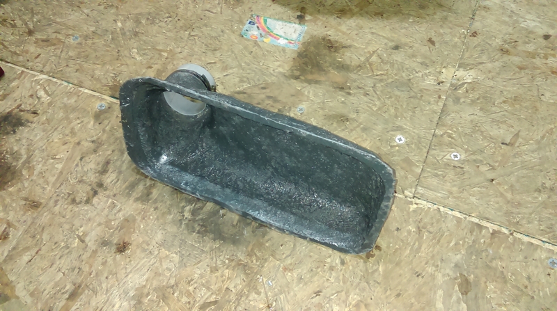

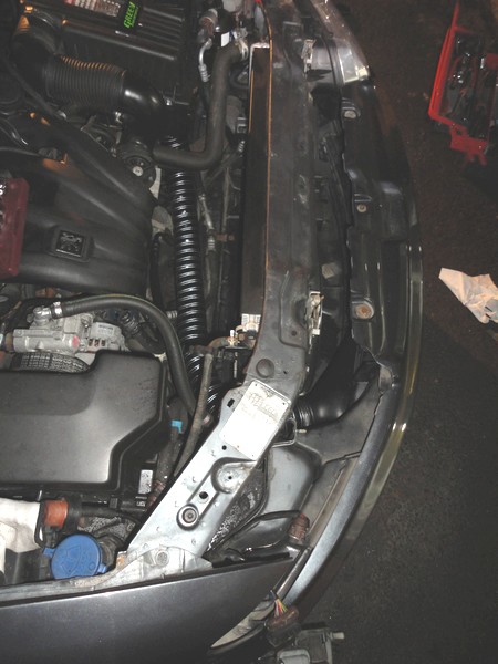

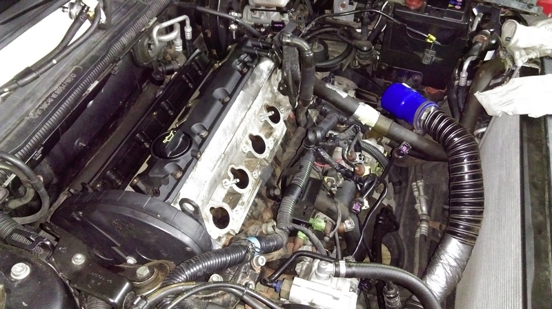

en janvier 2016:

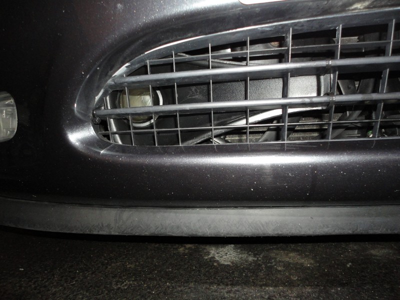

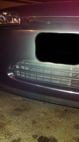

- suppression de l'arrivé d'air feutré du passage de roue,
place a une gaine protégé de la chaleur et une premiere ecope de prise d'air evotec
en façade puis une deuxieme que j'ai fait moi meme,
avec des dimension "hors norme" sa sifle avec l'air :mrgreen:
IMAG1213.jpg [ 70.88 Kio | Vu 17285 fois ]
IMAG1212.jpg [ 356.14 Kio | Vu 17285 fois ]
DSC06398.JPG [ 133.79 Kio | Vu 17285 fois ]
DSC06392.JPG [ 84.32 Kio | Vu 17285 fois ]

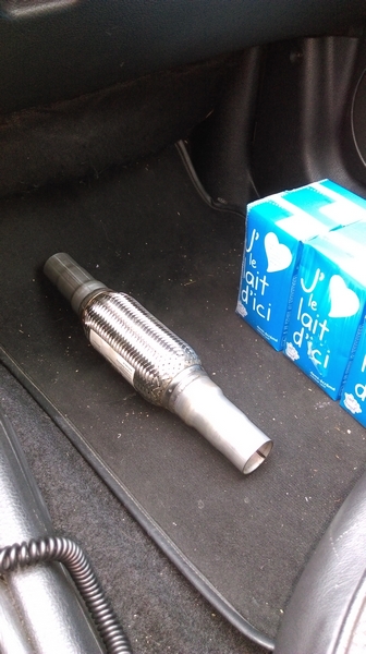

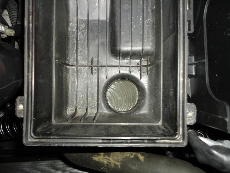

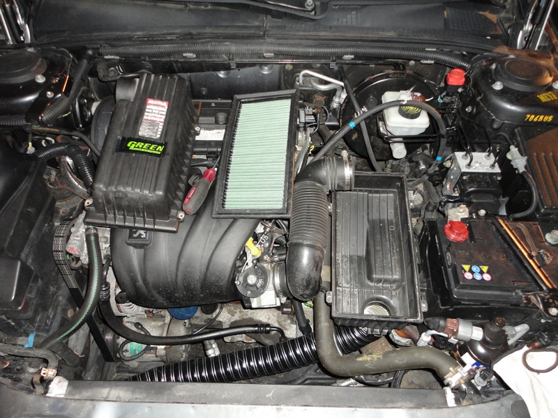

en janv/fevrier 2016:
- suppression du cata (HS de toute façon),j'ai mis une tresse a sa place
j'ai pas gagner grand chose peut etre 2/3ch tout en haut de la courbe
et j'ai perdu du couple, le cata stock bridai pas t'en que sa :jap:
la tresse a permis de bien absorbé toutes les vibration d’échappement, et je pense (perso) une meilleur acoustique interne.
- filtre a air green

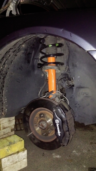

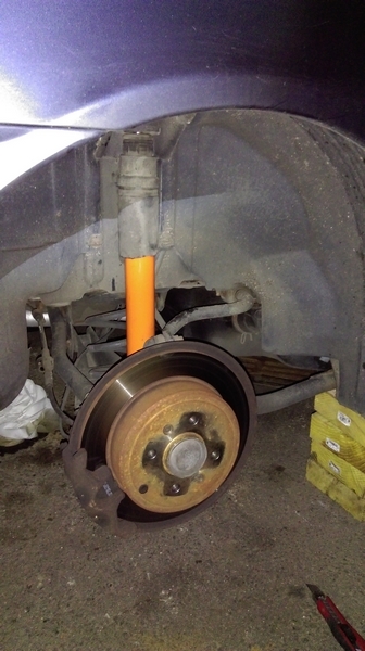

Messages: 5117

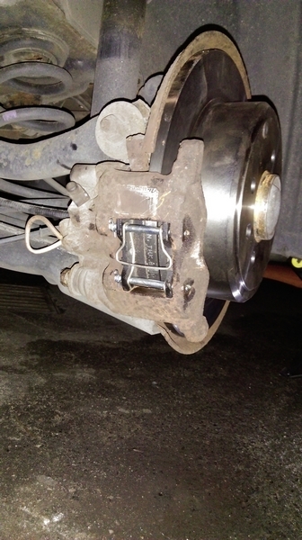

en mai/juin 2016

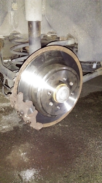

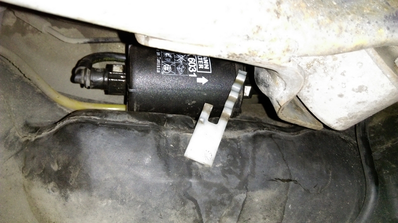

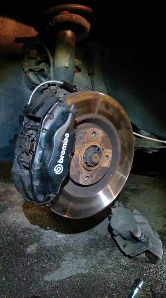

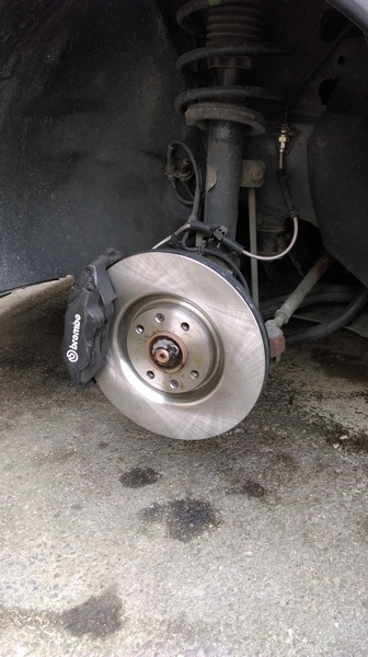

j'ai changé le freinage,disque av et arr neuf, axe de fixation des plaquettes
arriere neuf (maladie se grippe),passage en brembo et disques en 305mm de diametre.
-changement du filtre a essence , certainement d'origine usine :cagoule: ^^
car dans l'historique j'ai rien trouvé le concernant.
en photo1 ont voit les durites avia,des disque 305mm deja utilisé,
je roulait déjà avec les brembo c'est pour cela, disque que j'ai d'ailleur jeté car quasi neuf mais déjà voilé ^^
la maladie des freinage brembo 305mm des coupé: les disques se voilent,
car pas assez costaud pour le poids dla caisse et le freinage puissant des brembo

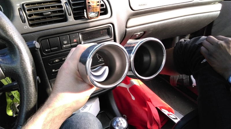

l'été 2016,

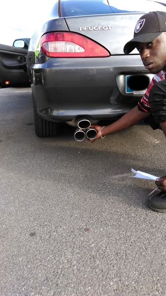

j'ai sauté la capsul 3.5b et j'ai monté un regul reglabe,
et une double sortie a soudé sur mon silencieux (esthetique) je kiff :loving:
mon pote mam's en photo ,ont voit la dif entre les deux sorties

j'ai tester en avril 2016, le KAD sparco 160,
branché sur ma ram air,
j'ai rien gagné en couple par rapport a la boite a air, au contraire j'ai perdu du couple,
perdu en reprise,perdu le bruit grave pour un bruit minable d'aspirateur.
rien de mieux a haut regime.... meme moins vue que je perd des le depart enfaite :mrgreen: :mrgreen: :mrgreen: ,
Les kad de se type sont vraiment minable pour les moteur atmo, le filtre interne
bride trop le passage d'air,le volume interne est trop petit pour du moteur atmo
pour garder "du coffre"/couple, le flux se retrouve vite sous pression,que se soit celui la ou le kit admission dynamique cda
c'est de la merde niveau couple/perf,rien ne vaut une grosse boite a air avec filtre racing (gros passage)
ainsi qu'une grosse ram air en façade,
bref jlai retiré 2/3semaine âpres et j'ai remit ma boite a air d'origine :dentier:
et quel bonheur de retrouver du couple, dla charge, et de la perf
se genre de kad est peut etre ideal pour un GMP turbo mais pas atmo !
d'ailleur les perf annoncer sont pour des systemes turbo

1er passage au banc fin aout,
138ch et 180nm a 35° âpres trois tirs (pas d'air froid en ram air)
c’était l’étuve dans le local, le ventilo dla 406 tournait souvent
J'ai ensuite effectué un deuxième passage dans un autre mag, avec 20° d'air ambiant,
la boite a air de v6 et le pap modifié, elle a sorti 142 et 182nm.
D'origine je pense qu'elle aurait sorti 130/132.
Dommage que je l'ai pas passé au banc stok
j'aurai pus faire un comparatif de courbe :blague: :blague:

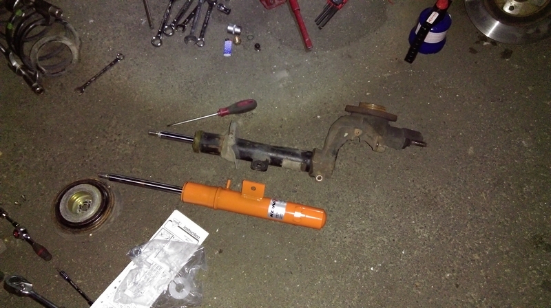

Octobre/novembre 2016, suspat koni sport orange :
IMAG0840.jpg [ 175.48 Kio | Vu 17276 fois ]
IMAG0838.jpg [ 331.57 Kio | Vu 17276 fois ]
IMAG0847.jpg [ 207.82 Kio | Vu 17276 fois ]
IMAG0846.jpg [ 184.83 Kio | Vu 17276 fois ]

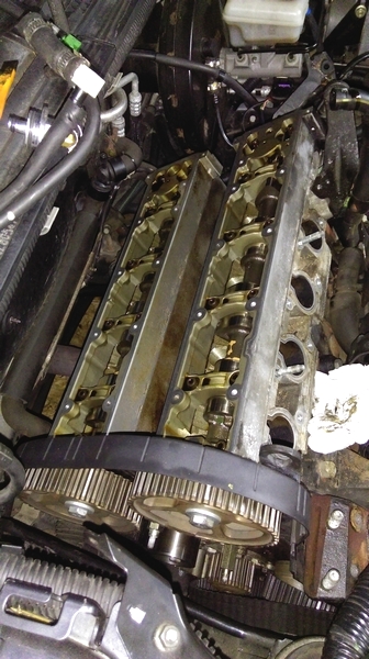

fevrier 2017, petite prepa moteur mais gros boulot pour y arriver:
j'ai recupere un bloc de RS,pour recup les piston/bielle
l'objectif ? 11.5 de rv piston mis et culasse rectif.
objectif couple et augmentation du rendement moteur, je touche pas au reste, meme pas a l'echap,je libere pas.
je touche pas au AAC meme si je pourrai mettre ceux du RS et pipe de RS et collecteur de RS, sa ferait que creusé le bas regime et augmenté la puissance en haut,
avec 1450kg a tiré non merci,
autant mettre un TCT dedans et lui mettre se qui va bien au passage pour sortir +200ch
Je pense que sa sera la derniere modif moteur dessus, en vue de la V6 ou autre.
Allez place au photo :D :
IMAG1346.jpg [ 357.32 Kio | Vu 17274 fois ]
IMAG1344.jpg [ 162.55 Kio | Vu 17274 fois ]
IMAG1337.jpg [ 361.9 Kio | Vu 17274 fois ]
IMAG1335.jpg [ 345.86 Kio | Vu 17274 fois ]
MessagePosté: Mardi 14 Février 2017 14:46
Messages: 5117
Suite:
démontage culasse,
différence entre les pistons de xu10j4r et RS
IMAG1379.jpg [ 236.98 Kio | Vu 17269 fois ]
IMAG1380.jpg [ 224.5 Kio | Vu 17269 fois ]
IMAG1370.jpg [ 243.81 Kio | Vu 17269 fois ]
IMAG1349.jpg [ 363.53 Kio | Vu 17269 fois ]
IMAG1364.jpg [ 213.79 Kio | Vu 17262 fois ]

Sympa une 406 coupé,
tu en pence quoi des brembo en 305mm ?
MessagePosté: Mardi 14 Février 2017 17:48
Messages: 5117
entre les 283 d'origine et les brembo?
ou
entre les 305 bosh et les brembo ?
ouai sympa, dommage que quand je l'avais recup c'etait pour remplacer ma 106 1.5d,
sinon j'aurai prit une 194 ou 210 direct.
Mais le XU la me plait ,j'aime bien le modifié , et je peut pas m'empeché :dentier:
MessagePosté: Mardi 14 Février 2017 19:21
Messages: 2596
entre les 283x22 et les 305x?? stp
