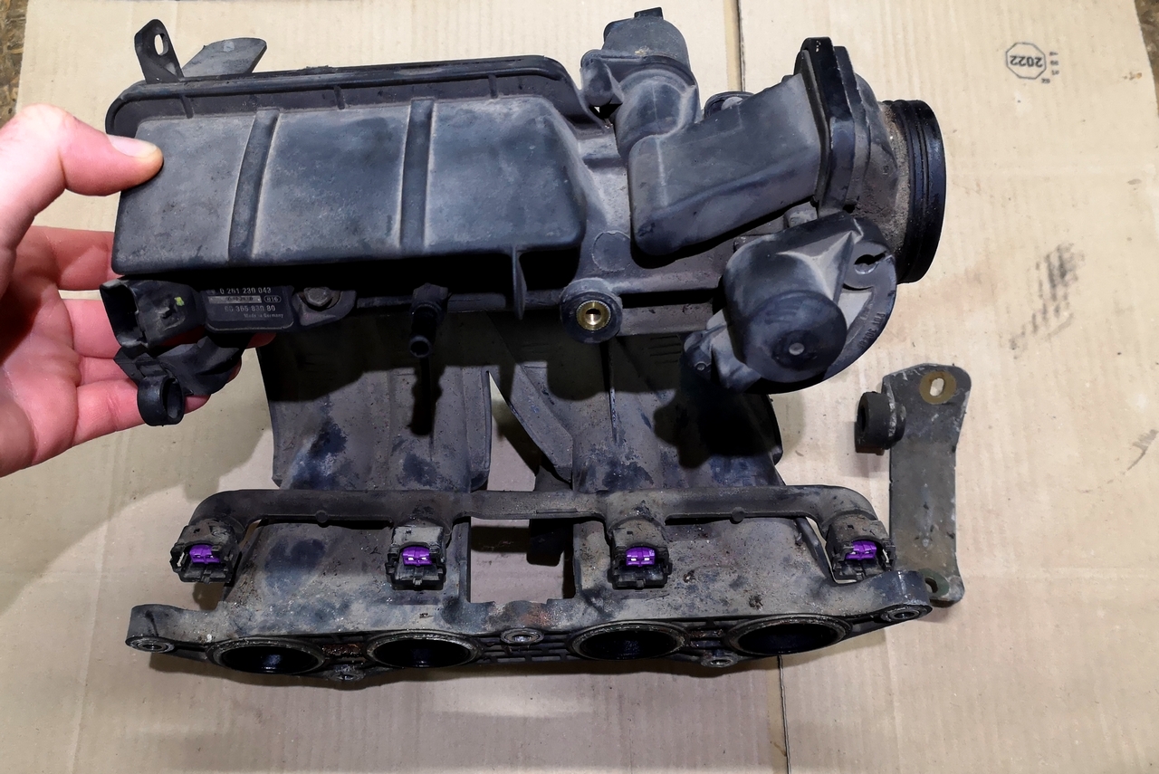

Voilà les photos!
image13.jpeg [ 33.06 Kio | Vu 3121 fois ]
image12.jpeg [ 38.88 Kio | Vu 3121 fois ]
IMG_9869.jpeg [ 103.61 Kio | Vu 3121 fois ]
IMG_9878.jpeg [ 119.54 Kio | Vu 3121 fois ]
image9.jpeg [ 114.49 Kio | Vu 3121 fois ]
IMG_0246.jpeg [ 337.55 Kio | Vu 3121 fois ]
image7.jpeg [ 145.06 Kio | Vu 3121 fois ]
image6.jpeg [ 98.7 Kio | Vu 3121 fois ]
image5.jpeg [ 142.15 Kio | Vu 3121 fois ]
image4.jpeg [ 130.17 Kio | Vu 3121 fois ]
image3.jpeg [ 123.48 Kio | Vu 3121 fois ]
image2.jpeg [ 136.14 Kio | Vu 3121 fois ]
[attachent=0]image1.jpeg[/attachment]
image0.jpeg [ 109.18 Kio | Vu 3121 fois ]
image1.jpeg [ 139.71 Kio | Vu 3121 fois ]

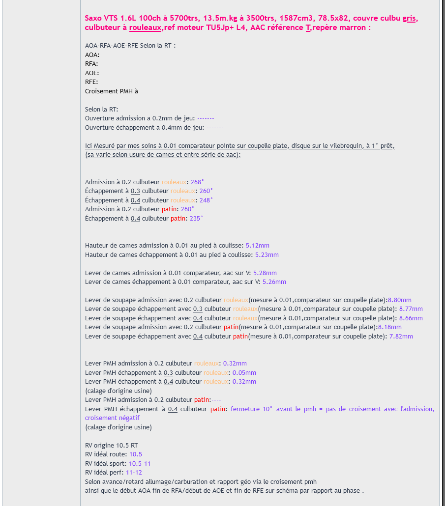

Le calculateur Bosch 0 261 204 628 est celui de la Saxo 1.6.
- 0 261 204 629 Peugeot 106 1.6.
Les calculateurs sont identiques mais il y a une modification logicielle entre les deux.
La mémoire est une PSOP29F400 (44 broches).
Il existe un support qui semble difficile à utiliser.

Je croit bien que 33 c'est Saxo 1.6L VTR ou VTS phase1, j'en ai un de VTS je vais vérifier.

Je vais regarder se que donne le 33 dessus, 106 XS 1.6L phase2.1 c'est le 66,
106 1.6L phase2.1 Cashmere c'est 66, 406 coupé 2L phs1 xu10j4r c'est 63, par ex.
