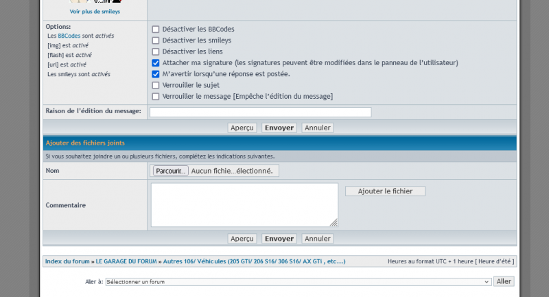

Par contre Je n’arrive pas à joindre de photos de la voiture :ouin:
En bas de ton post quand tu l'édite, tu as "joindre une fichier", de ton PC tout simplement.
L1600x H1200 max en pixel, et 4mo max.
Screenshot 2023-11-26 at 20-10-22 Forum 106 XSi • Editer le message.png [ 53.76 Kio | Vu 3175 fois ]

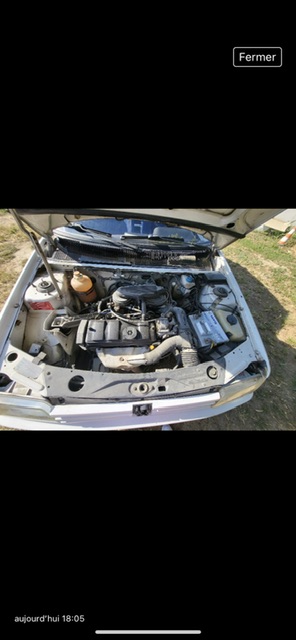

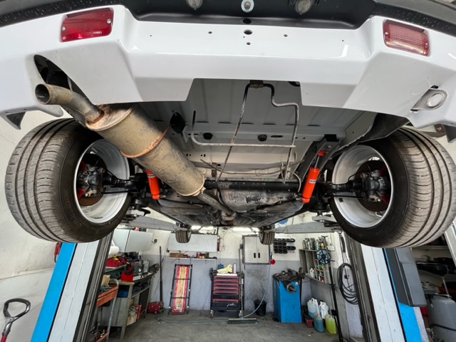

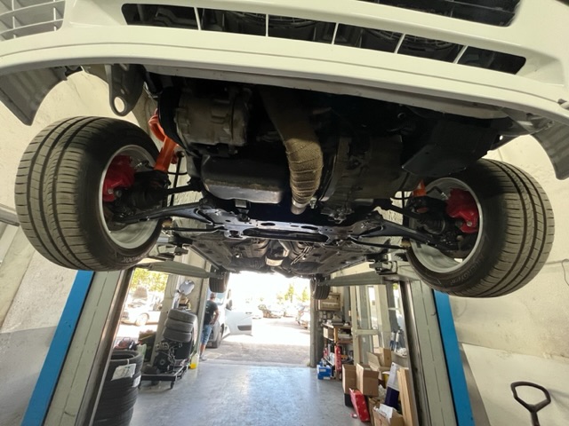

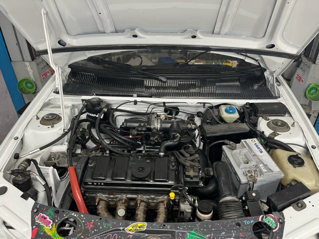

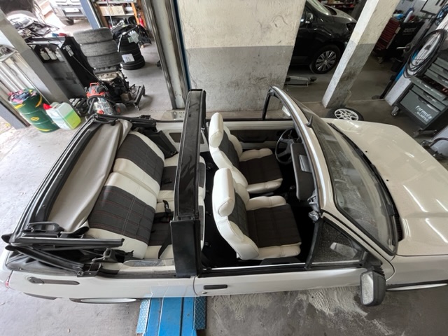

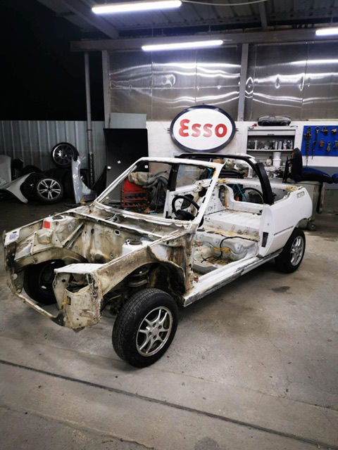

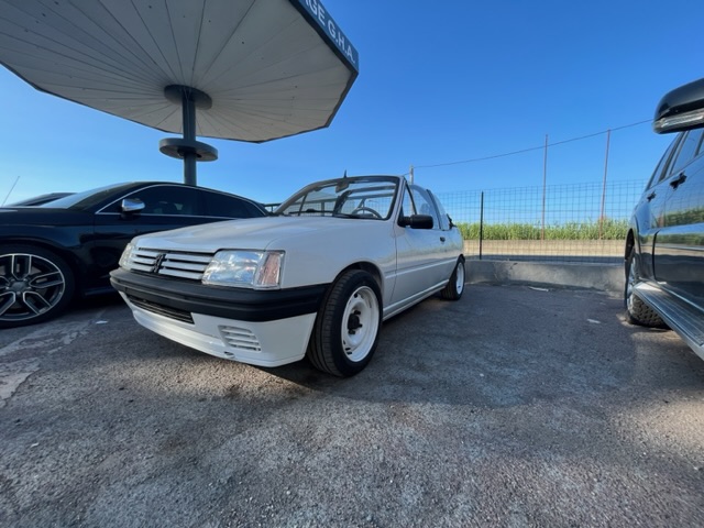

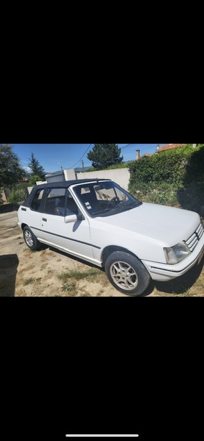

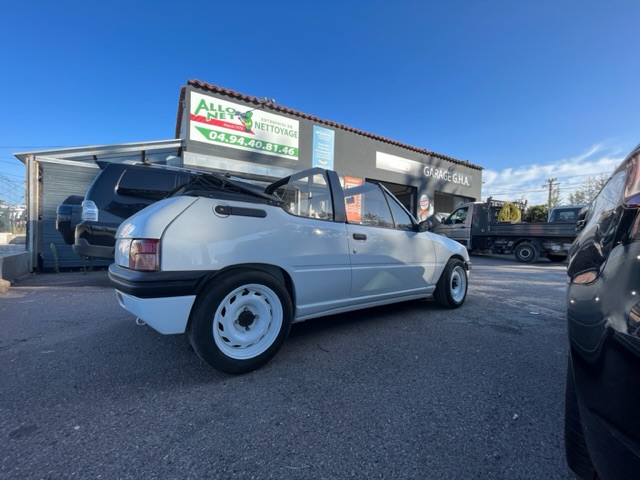

Voilà les photos!
image13.jpeg [ 33.06 Kio | Vu 3142 fois ]
image12.jpeg [ 38.88 Kio | Vu 3142 fois ]
IMG_9869.jpeg [ 103.61 Kio | Vu 3142 fois ]
IMG_9878.jpeg [ 119.54 Kio | Vu 3142 fois ]
image9.jpeg [ 114.49 Kio | Vu 3142 fois ]
IMG_0246.jpeg [ 337.55 Kio | Vu 3142 fois ]
image7.jpeg [ 145.06 Kio | Vu 3142 fois ]
image6.jpeg [ 98.7 Kio | Vu 3142 fois ]
image5.jpeg [ 142.15 Kio | Vu 3142 fois ]
image4.jpeg [ 130.17 Kio | Vu 3142 fois ]
image3.jpeg [ 123.48 Kio | Vu 3142 fois ]
image2.jpeg [ 136.14 Kio | Vu 3142 fois ]
[attachent=0]image1.jpeg[/attachment]
image0.jpeg [ 109.18 Kio | Vu 3142 fois ]
image1.jpeg [ 139.71 Kio | Vu 3142 fois ]

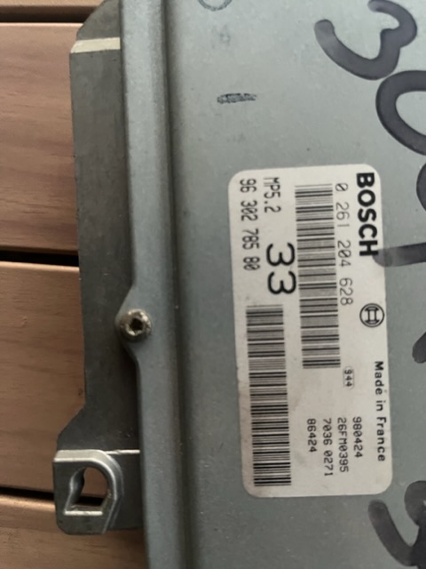

Le calculateur provient d’un 306 1.6i 90 chevaux.
Voilà l’étiquette
IMG_1639.jpeg [ 68.91 Kio | Vu 3082 fois ]
Merci

Le calculateur Bosch 0 261 204 628 est celui de la Saxo 1.6.
- 0 261 204 629 Peugeot 106 1.6.
Les calculateurs sont identiques mais il y a une modification logicielle entre les deux.
La mémoire est une PSOP29F400 (44 broches).
Il existe un support qui semble difficile à utiliser.
Bizarre, j'ai pas le souvenir d'avoir vue de 306 en MP5.2 mise a part la 306 XSI phase2 en xu10j4r 135ch,
Les autres 306 sont en MP5.1 oui, en MP7.1 ou 7.2 oui.
Je vais regarder se que donne le 33 dessus, 106 XS 1.6L phase2.1 c'est le 66,
106 1.6L phase2.1 Cashmere c'est 66, 406 coupé 2L phs1 xu10j4r c'est 63, par ex.
La coupé 406 de fin 97 en Xu10j4r c'est un MP5.2 "43".
C’était pour temps bien sur une 306 phase 2 tu5jp de 1997 et j’ai effectuer le montage complet sur la 205 de mon frère avec exactement ce faisceau et calculateur qui proviens aussi d’une 306 tu5jp de 98 [icon_eek.gif]

Arthur205cab a écrit:
Oui je parler de la capsule effectivement quand je parlais du régulateur désolé!
Des injecteurs de 1.9 gti suffirait selon vous?
Oui, vu ta config moteur, 200/220cc/min me paraisse bien fullE85 avec une capsule 3.5b
Des 185cc de XU7JP4 1.8L de 306 ou 406, les Sagem noir, au SP oui, mais full E85, sa va être limite limite.
Je croit bien que 33 c'est Saxo 1.6L VTR ou VTS phase1, j'en ai un de VTS je vais vérifier.
Je pense quand même monter une capsule 3.5 ça ne pourra pas faire de mal je pense non?
Pour l’eprom il me semblais avoir lue qu’il ne se reprogrammé pas, mais visiblement si! Je suis bien intéresser à savoir comment faire sur ce type de calculateur, si vous avez des infos, comme si il faut y mettre un porte eprom ou on peut réviser celui d’origine etc… merci
Injecteur en 1er, vire les origines que tu as ;)
Dès tu à changé les injos, tiens nous au jus du résultat.
Gaf au nouveaux injo , leurs filtres de tête doit être propre, les ohms bon, et ils doivent débité correctement en pulvérisation visuel et débit CC/min.
Je te conseil de trouver ceux de 406 orange.
Super je vous remercie! Je vais me procurer déjà tout ça et refaire des essais et je vous tiens au courant! Si par hasard vous avez une réf pour les injecteurs orange de 406je suis preneur!
[icon_lol.gif]
Merci
