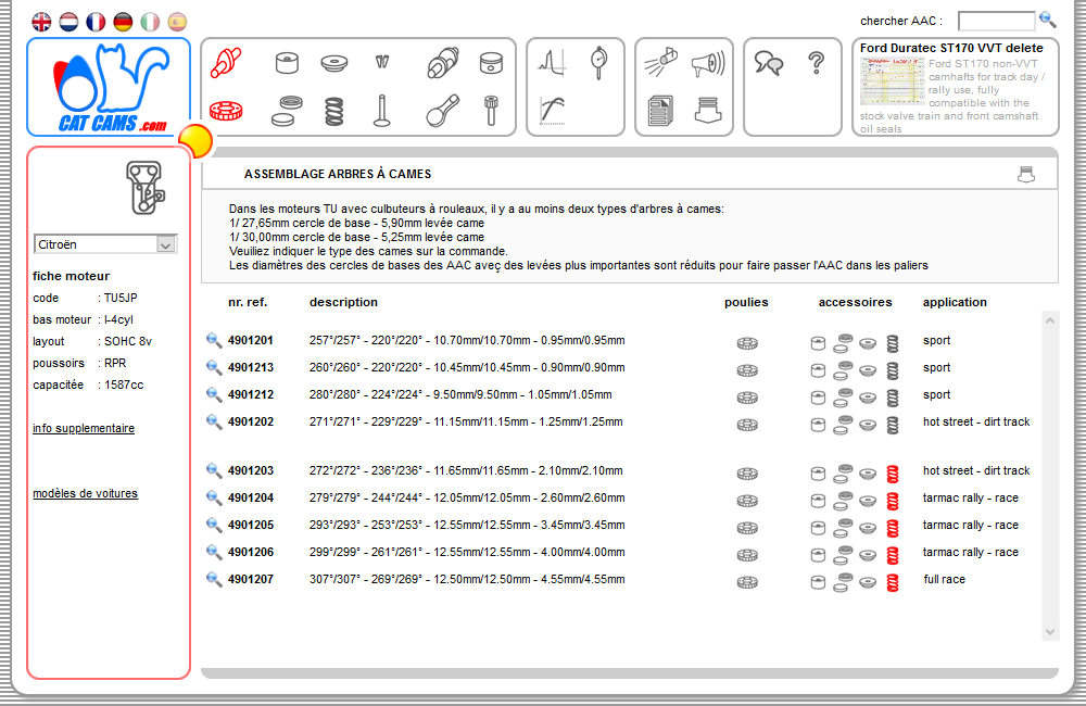

Quelques nouvelles concernant ma grA:
le moteur actuel est dans une config assez "soft":
bas moteur d'origine avec empreintes dans les pistons, culasse travaillée avec AAC Catcams 297°, ressorts et coupelles renforcés etc...
